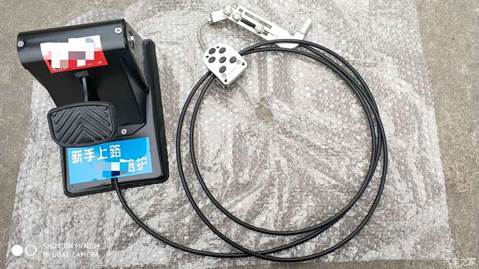

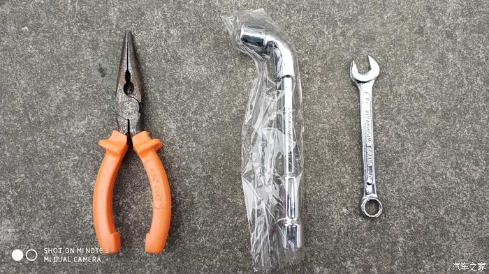

本次作案工具
副驾驶刹车主体

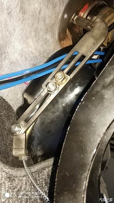

加装驾驶座刹车支架
调整好驾驶座的刹车支架位置

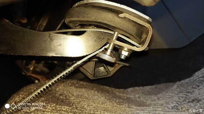

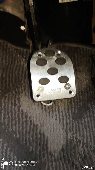

给驾驶座的刹车器加上踏板夹

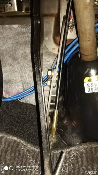

踏板夹的下方可以看到踏板夹的固定螺丝和副驾驶刹车器的拉线

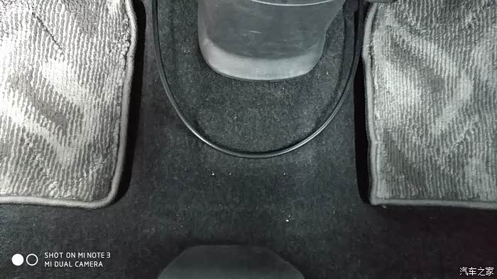

拉线绕过手扶箱,然后用地毯遮盖拉线

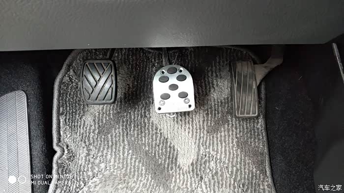

安装完的驾驶座

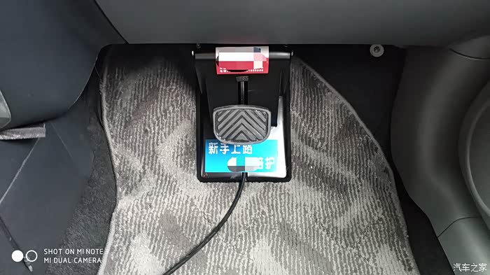

安装完的副驾驶座(避免有广告嫌疑,打码处理)
PS:坐在副驾驶座上可以缓慢刹车或者急刹,不过脚感没有驾驶座的脚刹好
