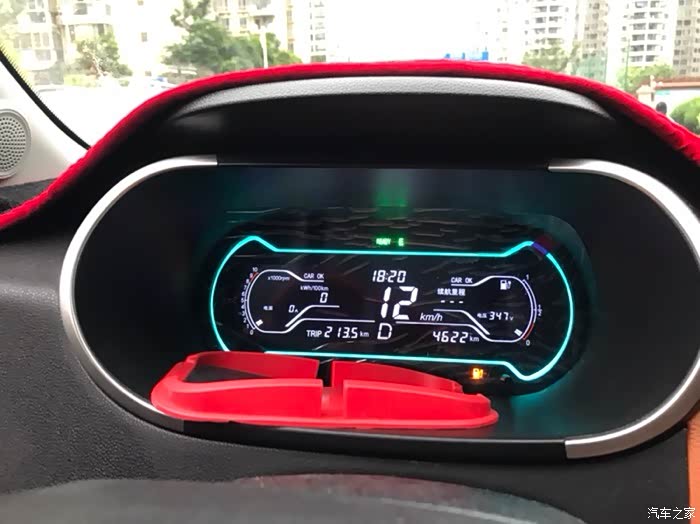

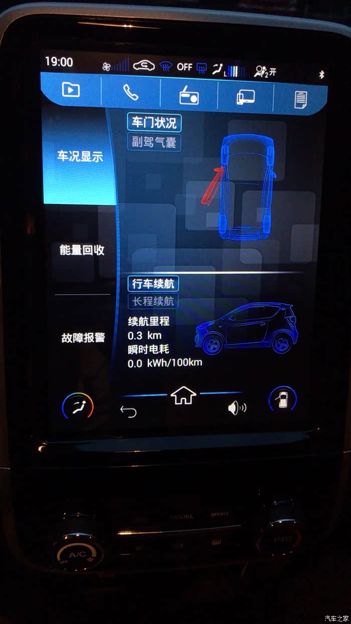

1、小蚂蚁eQ1 300,一直正常用车,已行驶4600+公里,早上上班显示还有80多公里续航,正常锁车去上班,到下班开车出现充电报警,仪表无续航,大屏显示续航仅1.5公里!!仪表除了提示充电,没有任何别的故障提示,打电话给4儿子,未果。后面靠这1.5公里续航开到充电站,充电机显示SOC11%,快充到80多公里续航后开回家,然后正常锁车,第二天早上续航没有掉电。
