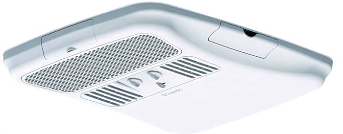

一、房车空调:

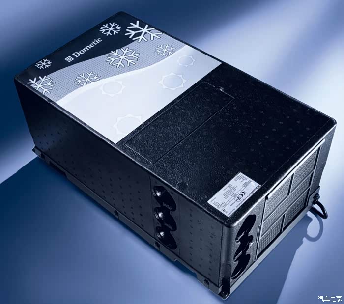

1、Dometic-B3200多美达顶置空调1.5匹制冷量:3200W
制热量:1600 W
功耗:制冷/制热:1350W / 1600 W
电流消耗:制冷/制热:6.3A / 6.9 A
出风口风速档位:3档 / 自动选择
重量:约为45kg价格:6000-6500.00
一、房车空调:
制热量:1600 W
出风口风速档位:3档 / 自动选择
优势:德国品质、号称80%的房车的选择,优势多多。
劣势:各种限高不能接受顶置安装;如果没有营地的220V市电的支持,单靠车载电瓶无法满足1350W的功耗,哪怕是一昼夜。有移动发电机当然可以,但得有储存空间并接受它的噪音和夜间加油等诸多不便。
结论:好东西我却无法享用。
结论:好东西我却无法享用。
Dometic-B3200多美达空调1.5匹 置顶外机
Dometic-B3200多美达空调1.5匹 内机

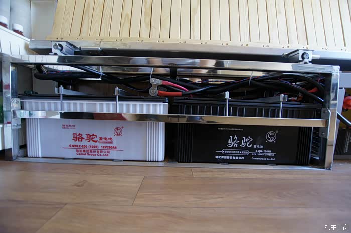

一、启动型铅酸电瓶:自2014年8月逆变电源启用至2015年-12月大约16个月,充放电次数百余次,由于几次测试变频空调的深放电,使得骆驼电瓶已经残废,靠市电虽能充满但消耗后无法用原车发动机继续充电,只能宣布退休。虽然工作了16个月,但大大短于预期,在此建议大家在逆变电源的电瓶时不要再选择启动型电瓶。
原来的骆驼牌启动型铅酸电瓶200ah二只。

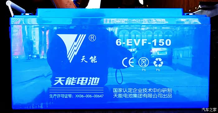

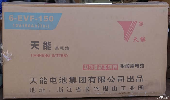

三、应该有很多类型的电瓶供选择,但我看到公交车在用的胶体电瓶,就毫不犹豫的选择了它。
天能电瓶:铅酸动力电池 电动汽车电池。
应用领域:纯电动轿车、混合动力车、电动公交车等。
使用寿命:标准状态下DOD80%(新标准),可进行600-800次循环。解释一下:标准状态下DOD80%,就是在20°时深放电80%,之后充满,循环600-800次。我想这指标能达到一半我也就心满意足了。
天能电瓶:铅酸动力电池 电动汽车电池。

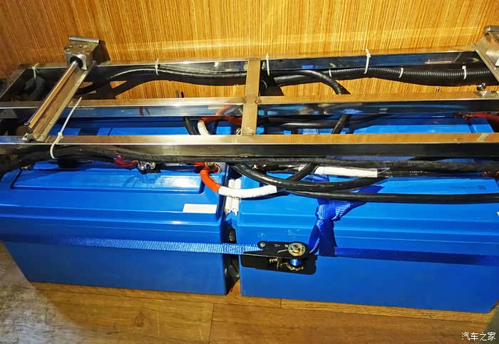

天能6EVF-150电瓶外包装
天能6EVF-150电瓶

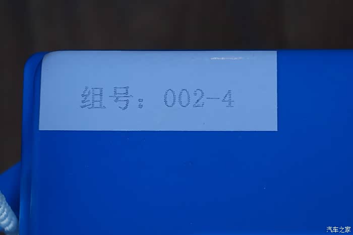

电瓶出厂时编组,买了4只,编号是:002-1;002-2......

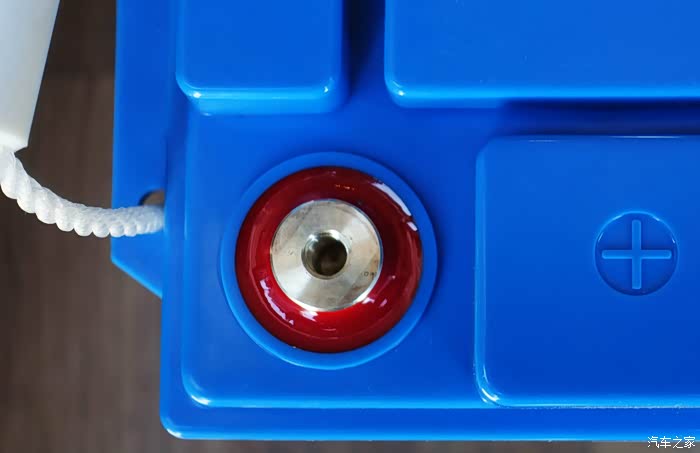

桩头
4只捆扎在一起,前后固定,上下压紧。

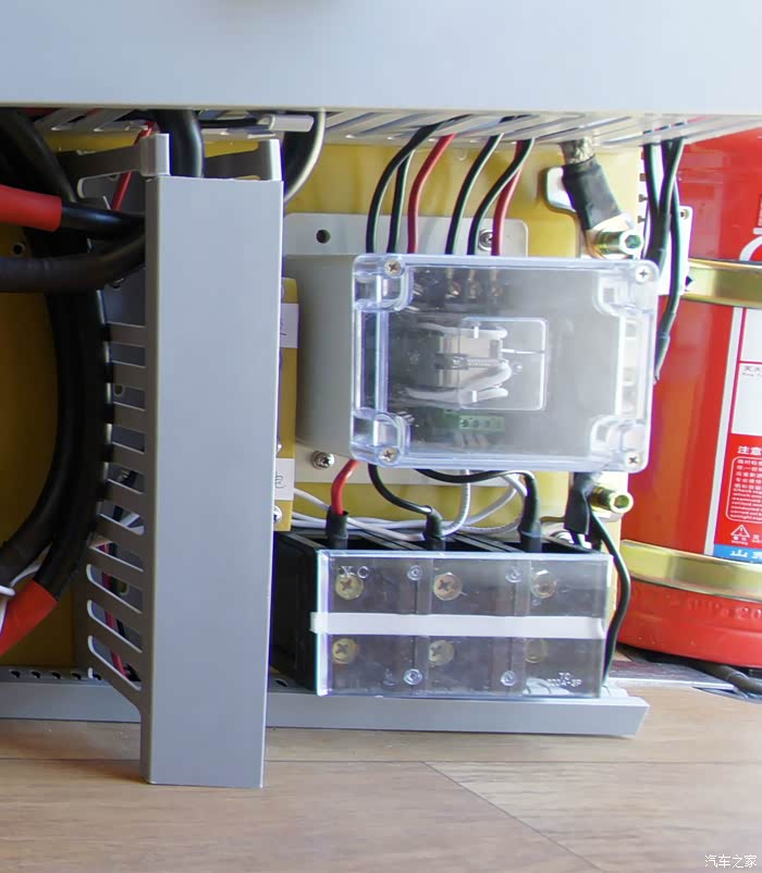

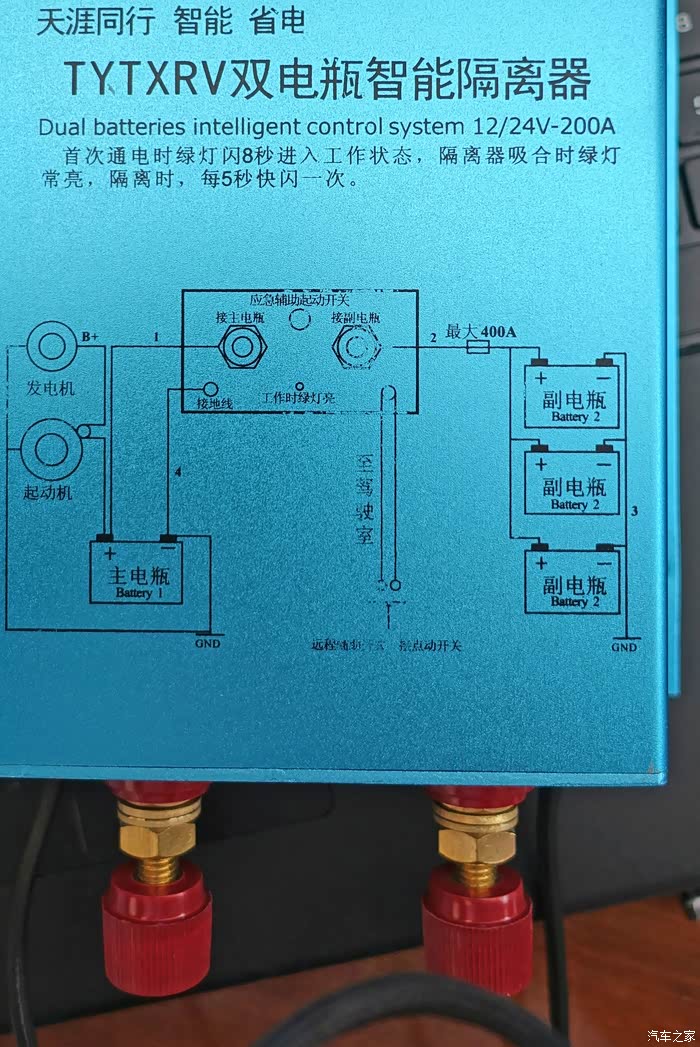

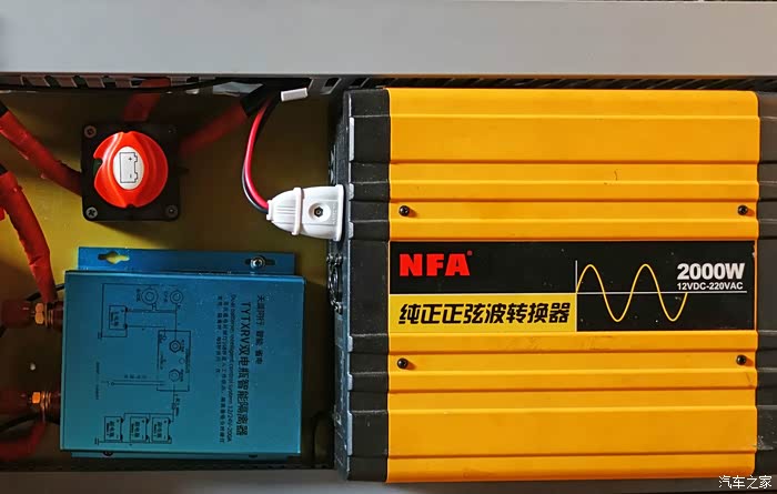

双电瓶隔离器也要升级,原来的150A,升级到200A。
使用说明
接好线
这点没变
这也没变

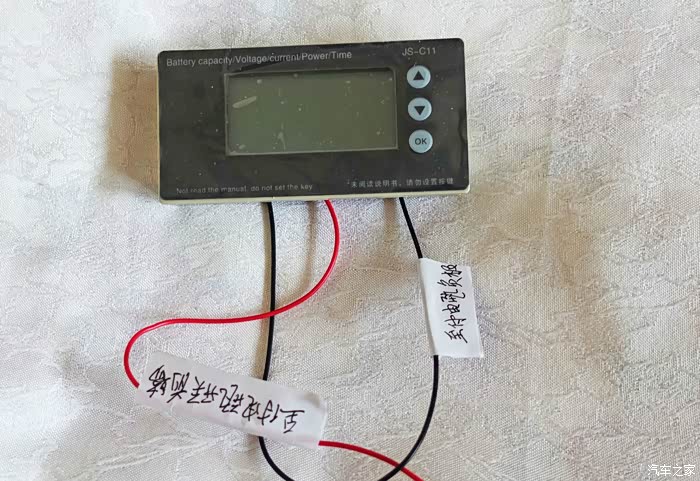

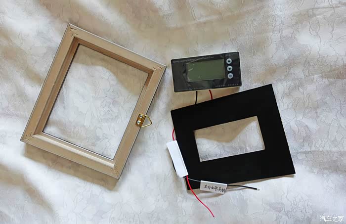

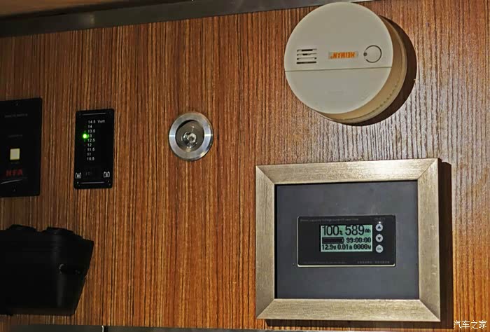

添个库仑计(电量表)
没外壳,自己做。
装个小镜框当外壳了。
库仑计(电量表)要有分流器
照此接线。

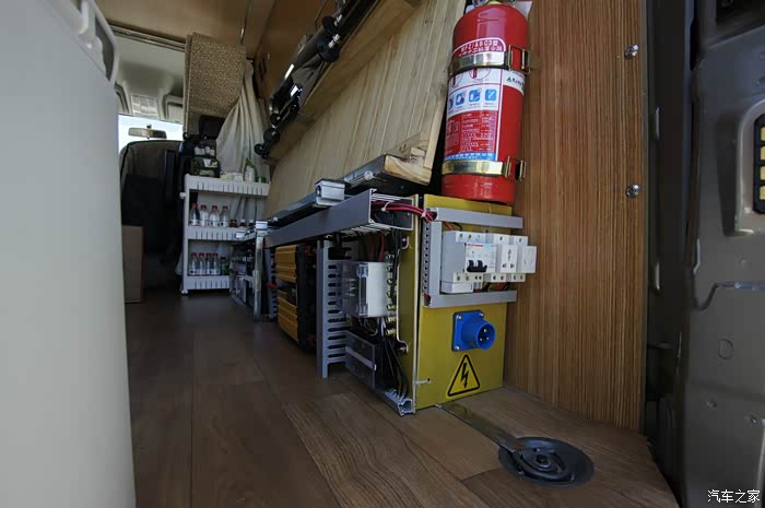

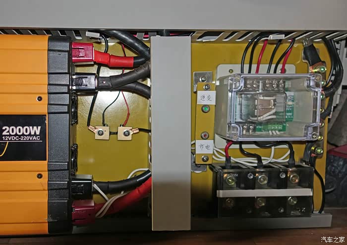

逆变器本身也耗电,而且不少。
建议大家安装大功率逆变器的同时再装一个日常用逆变器,用于支持小电器。我原车带了一只500W的,从主电瓶取电,电
脑等不必开大功率逆变器。
脑等不必开大功率逆变器。

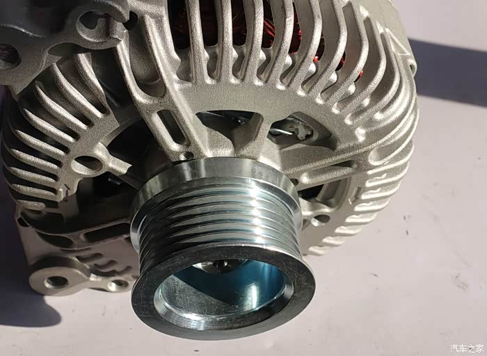

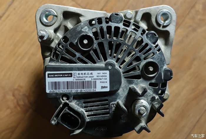

原车的发电机输出140A
发电机升级为输出220A。车行进时的充电时间比原发电机省出一半时间。

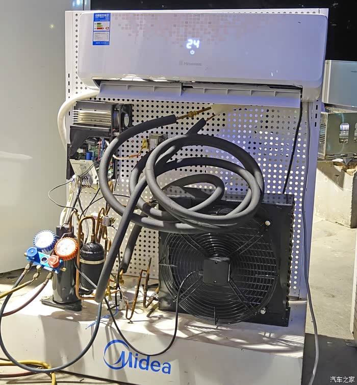

分体变频空调进行时。
室内机保持原样,挂在车厢一侧。
室外机已经分解成两部分:
一、压缩机独立出来,下沉到车厢尾部,位置与备胎中心平行,深度略小于备胎,上面加隔音盖板,试图减少工作噪声。
二、散热部分用鱼池散热器实验成功,但考虑安装在车后门上,不牢固,不美观,影响开门,因此改用新方案,上述图片已成历史:改用大号室内机替代,大到什么程度才能满足压缩机的散热要求还要实验。适用了要换成防水的不锈钢外壳。安装在车尾双门的上端,不探出车身高度,不宽出车身宽度,不影响开门,下雨不灌水。轴流风机的防水是难点。
三、室内机、压缩机、外机散热部分都是固定的,连接可以用硬管了。
这一切都要等待春天的到来,天太凉没有办法实验。
