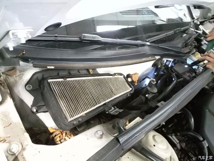

师傅在换完机油后,常规检查的时候打开后面的盖板
打开盖板后看到槽里面很多树叶,搞不明白为什么德系车设计的会进树叶
师傅用高压气枪清理树叶
到处吹树叶
地上的就是吹出来的树叶,好多啊
虽然停在树下,也不至于进到车内这么多把
清理完树叶后,把车内空气的第一道滤网拿出来
看起来已经很脏了

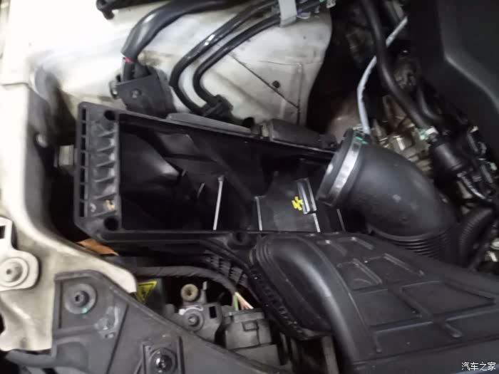

拿开第一道滤网后,看到里面的鼓风机
鼓风机上面已经是很多灰尘了。

现在师傅拿出一瓶蒸发器清洗剂,准备清洗鼓风机。
师傅把清洁剂直接喷在鼓风机上面,等待几分钟,等它起反应,然后在开空调让鼓风机运转,把残留液体甩干净。这是我第一次看这种清洗方式。清洗后效果还是很明显。不过没拍照
另外要说一点,不是每个鼓风机都可以直接喷上去清洗,因为鼓风机设计不一样,有些鼓风机喷上液体。液体流到电机里会烧坏电机。
