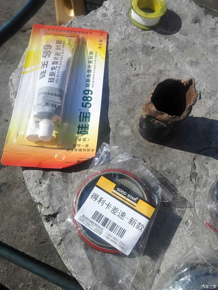

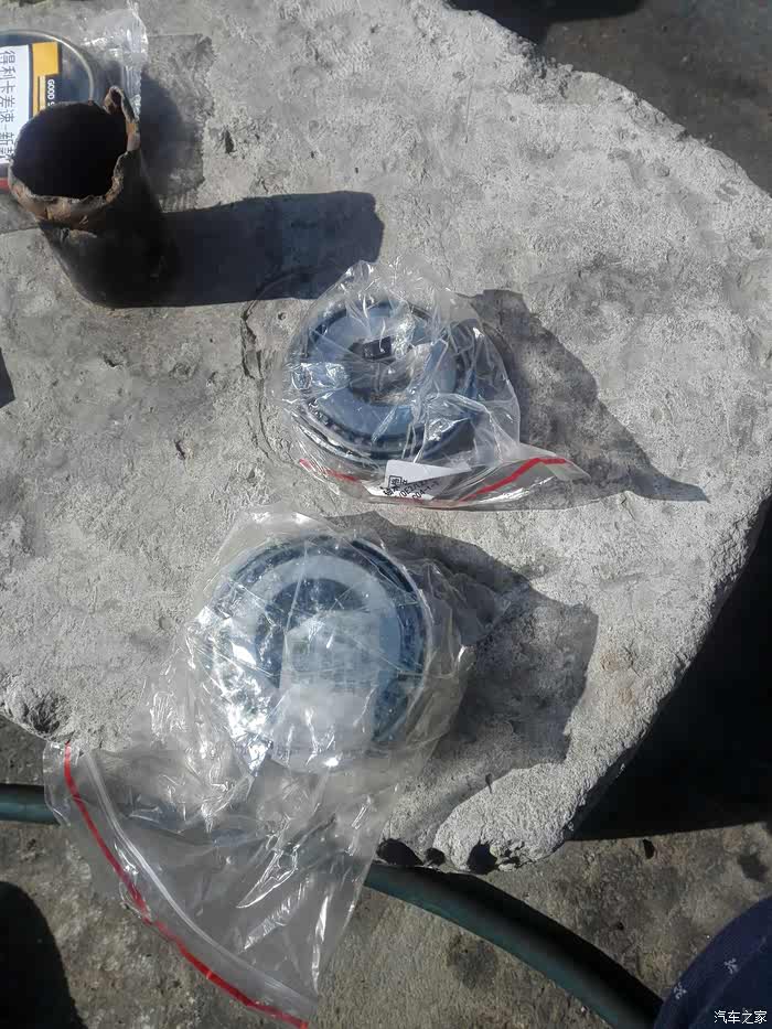

前后轴承
送的油封和用来密封后桥的硅胶,

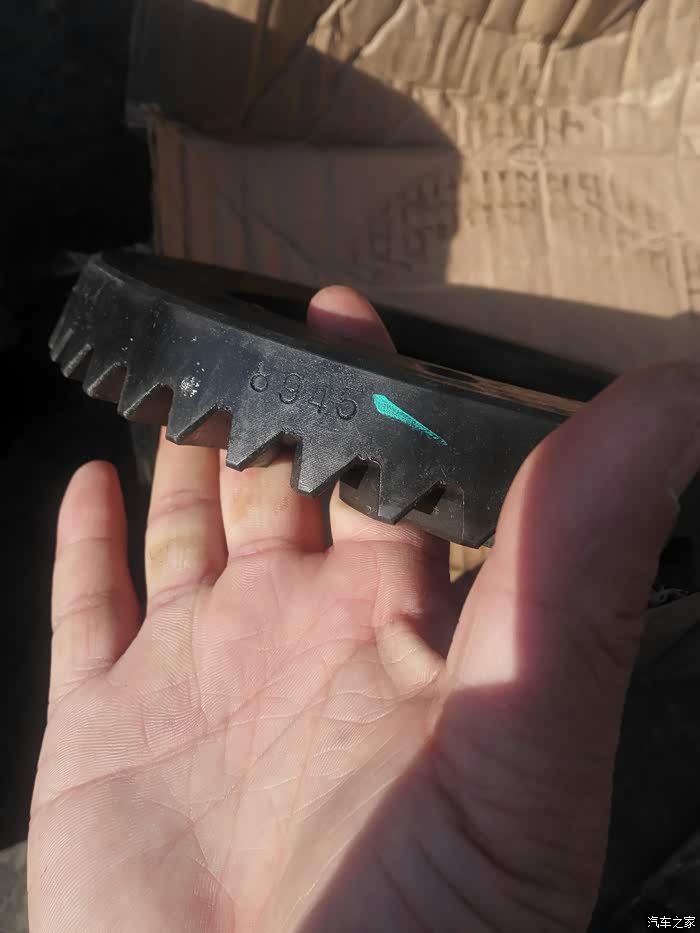

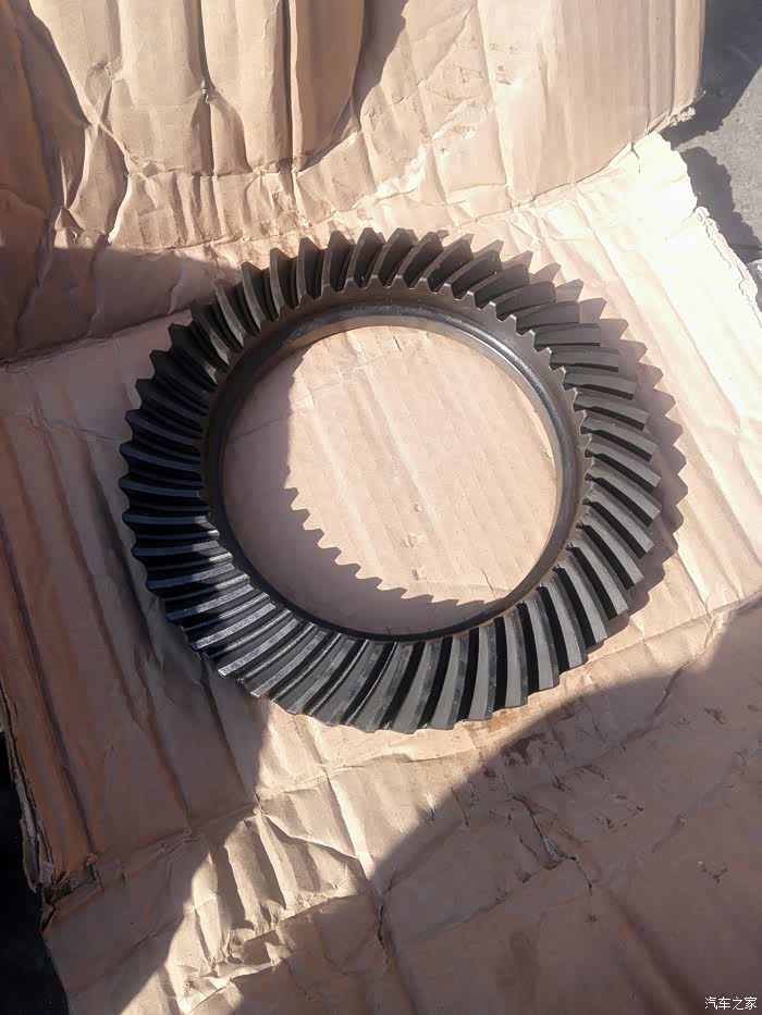

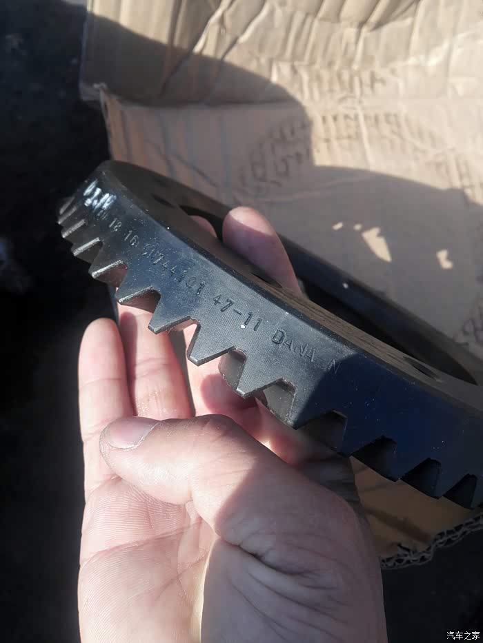

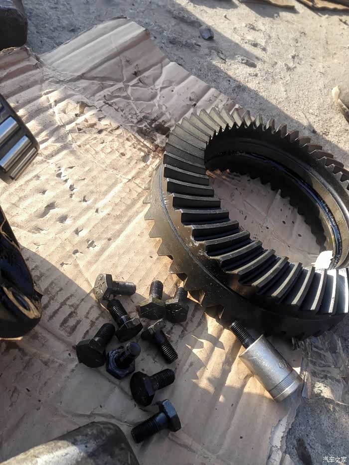

新齿,数了下,47齿
新齿大图
新齿大图

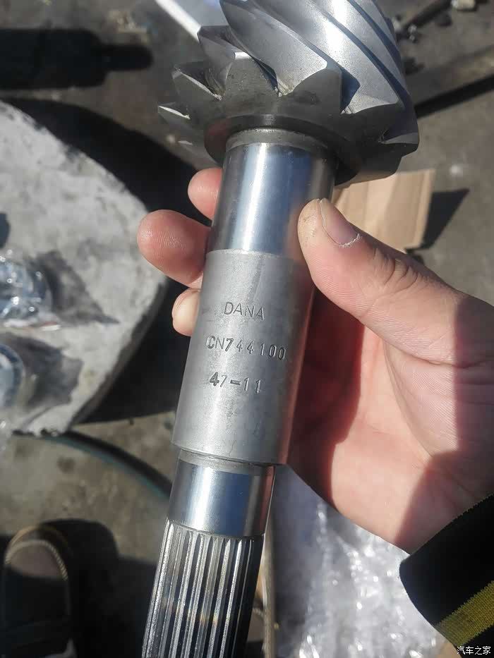

新菠萝齿
新菠萝齿大图
新菠萝齿大图

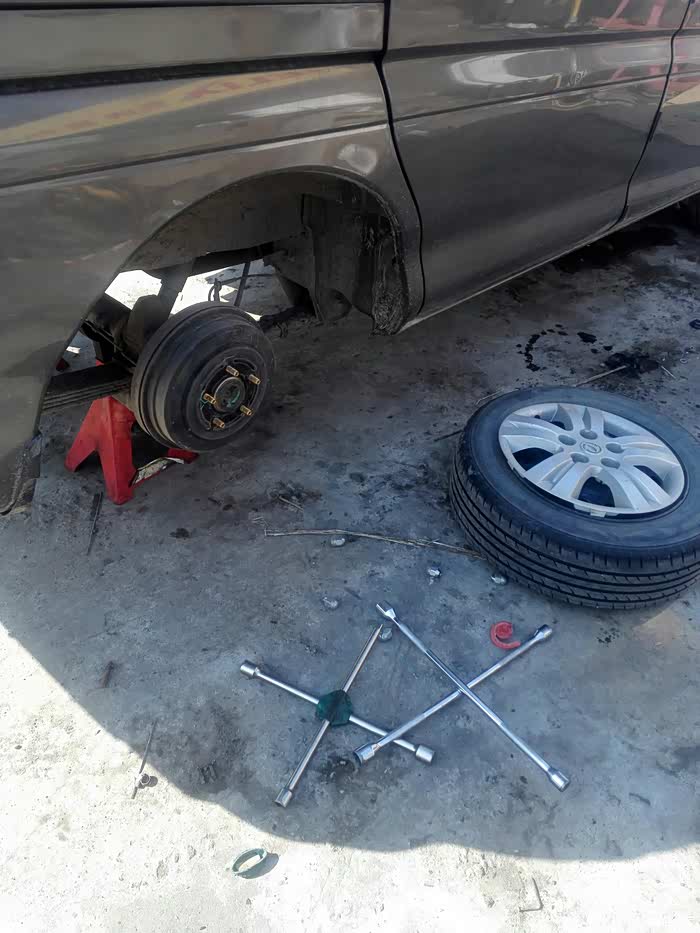

拆轮子
拆轮子

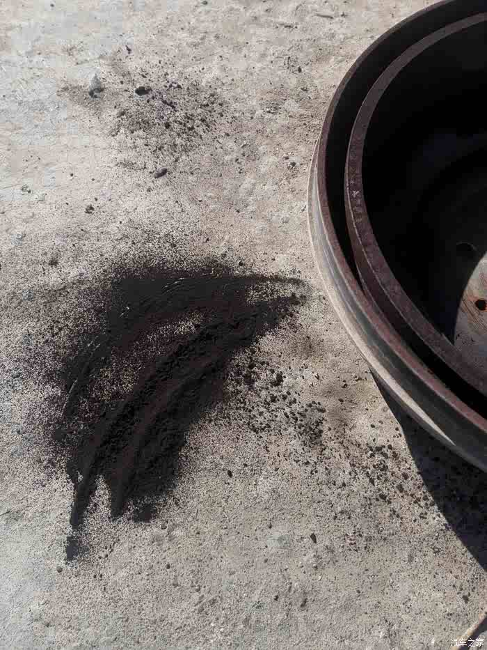

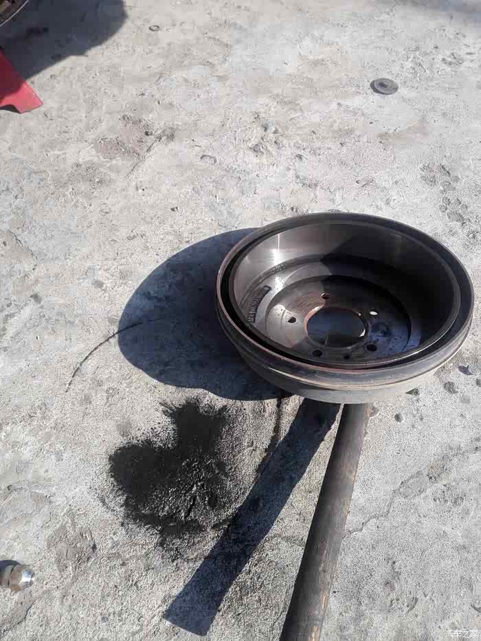

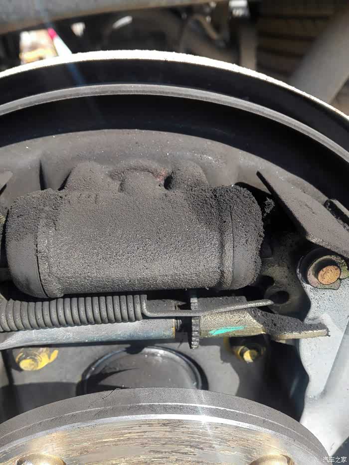

我擦,轮毂里面太脏了!全是刹车的铁屑铁灰!顺便清理下!

新旧对比
左新右旧,明显右边的齿轮“粗壮”一些

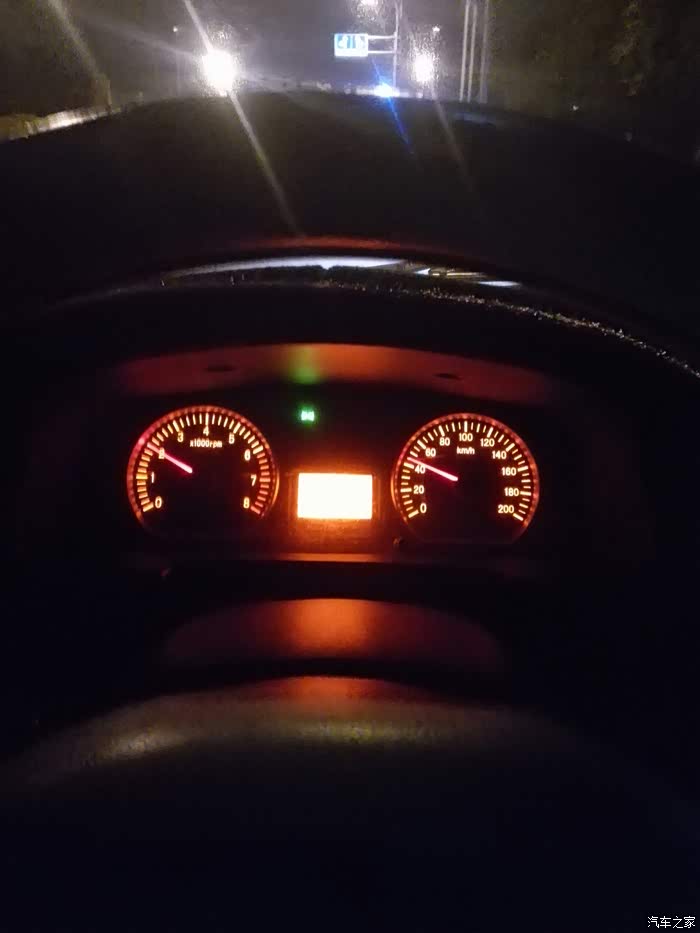

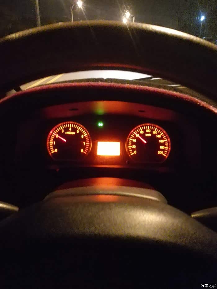

PS:之前以两千转为准详细记录了各个档位的时速。
2000转,1档15码,2档25码,3档40码,4档50码,5档62码。
两千转1档时速15码(原来也是15码,**没区别啊
两千转2档时30速码(原来25码)
两千转3档时速45码(原来40码)
两千转4档时速60码(原来50码)
两千转5档时速75码(原来62码)
特喵的,提升不大啊!不过按照这个时速,上120的时候,应该3300左右,降低个六七百转是有的。
