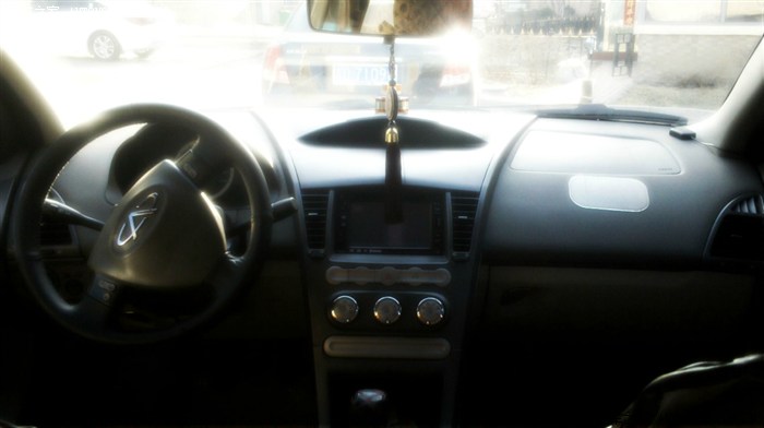

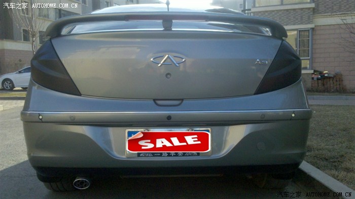

      本人开了3年的二手车,第一台是奇瑞A3,花了4.8万买的,当时公里数是3万多,开了一年,后来因为A3的后减震实在是太硬了没有一点的舒适性,后来忍受不了了把它已4.8万的价格卖了出去。卖出去的时候还是有点舍不得的
其实我这个A3也不错

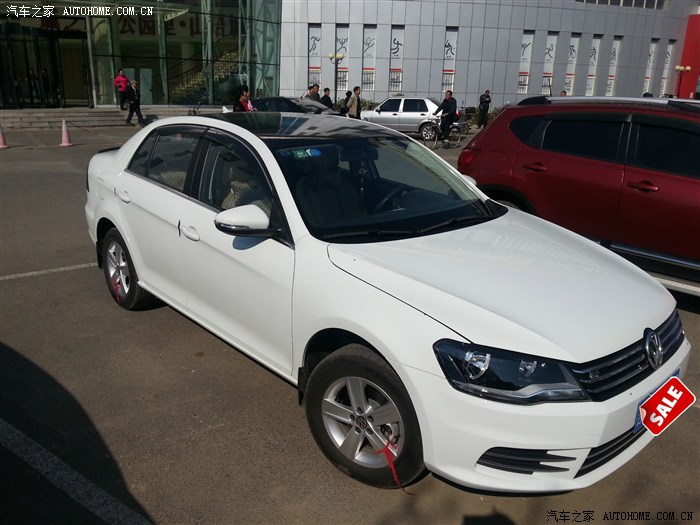

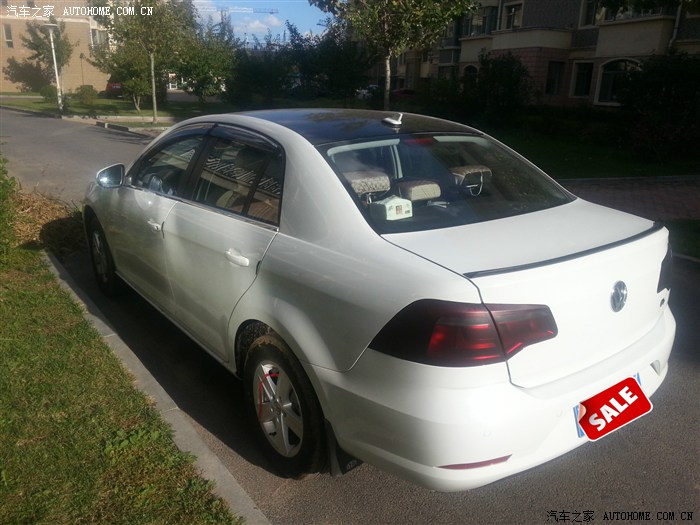

今年的7月本人股票赚了点钱就有了换新车的想法,日系车和法国车没在我考虑之内,在我考虑之内的就是朗动、K3,先说朗动,朗动的外观的确漂亮,可是我们这边几乎没什么优惠 北京也没有优惠 只有惠民补贴3000元 所以PASS ,K3我打算去北京买,确实便宜 优惠8000多 我让我在北京的同学去帮我看的车,和销售小姐一顿细谈之后才知道在北京4S店买车必须买走前三次保养和必须交全险还要收取什么出库费,再加上我从北京开回来的费用,我算了算和在长春提车价差不了多少,关键是我开回来也累啊,得开8个小时呢,后来就打算在长春买,准备去的前几天我同学给我打电话说不让我买韩系的车,说不保值,各种异响什么的,让我考虑大众的车,所以我就把我的视线放在了宝来身上,和LP商量一下就宝来了。今年8月12日去长春的车,走了3家4S店都优惠3000,什么都不送,而且不让挑车,给你提出车以后只要没有特大的刮碰都不能换车,后来实在是走不动了 去最后一家的时候我心想如果这家也优惠这么多的话并且有白色就直接提了,意想不到的事情发生了,我看见我的老同学了,是我初中隔壁班的同学,我们都认识(平时总在一起踢足球认识的)我跟他说我在前三家无论怎么谈都是优惠3000什么都不送,他问我你想要什么优惠 我就说想优惠4000 并且送我全车膜、导航、发动机护板、大包围脚垫、迎宾踏板、毯子、香水、吸尘器、竹炭包、挡泥板等等。他说你等等,我去找我们经理谈~~~~~~。后来就导航没给我,其他的都给我了,呵呵!而且还是我跟他一起去大库提的车(不认识人根本不让去),那里车太多了,各种配置捷达、宝来、速腾、迈腾、CC,他说我们这就有5台白色手时让我自己去选,其实我跟他去的目的就是选轮胎,真不想要锦湖的轮胎,可是这5台白车偏偏都是锦湖的胎,气死我了,买办法只好这样了。车到手之后就想改成运动样式,老宝来都有R款,那我就打造13款宝来的R款吧 这是一个月之后的照片吧,先来个前脸

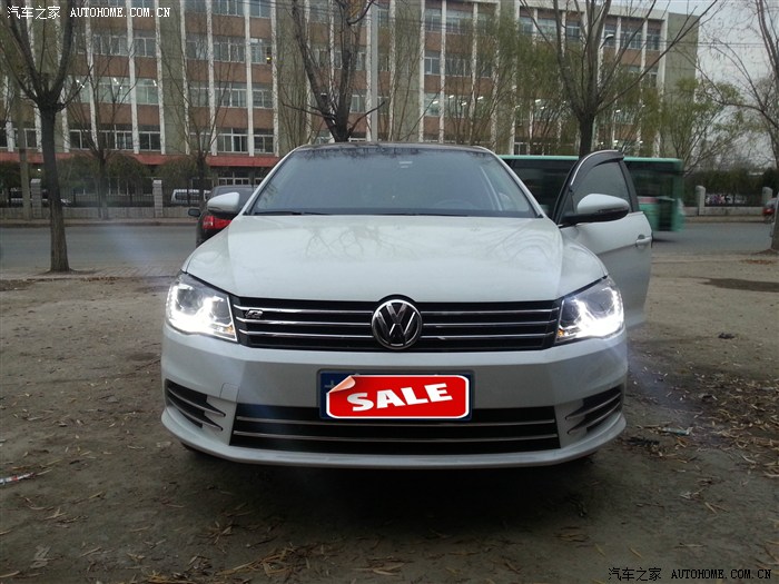

就是喜欢宝来的前脸 霸气 中网R标
贴的黑顶

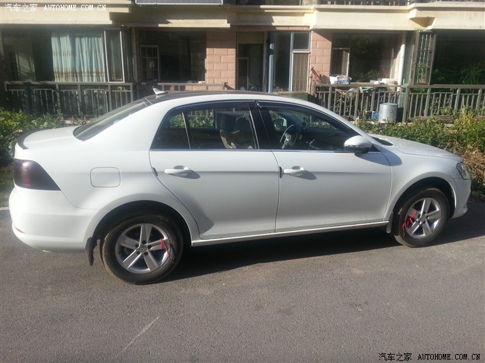

腰线

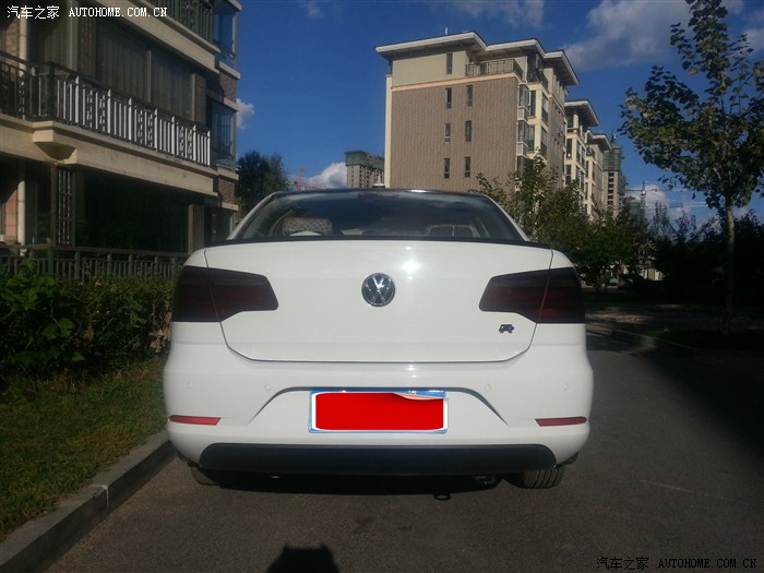

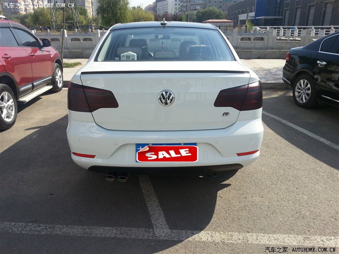

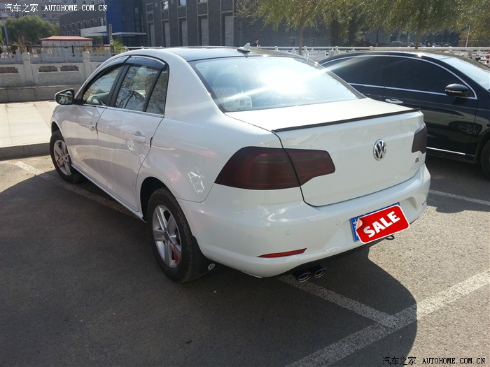

屁股
这是没该排气之前

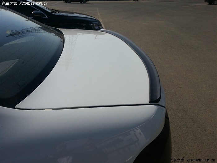

改完排气之后也把后面的字都抠下去了,纸糊的轮胎,台湾版尾翼 软的 原色就是亚光黑

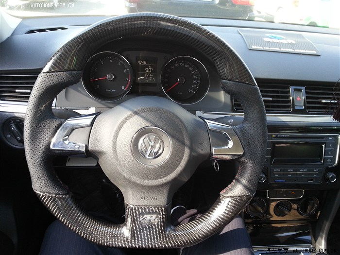

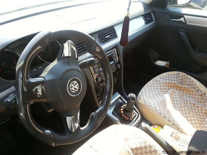

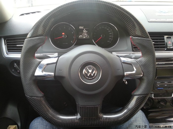

换的GTI碳纤维方向盘 也是R版的
手感特棒,而且店家还说如果出最新版GTI方向盘还可以置换。没换方向盘之前打方向的时候还真有异响,换了以后就没了不知道是怎么回事?
提车快两个月了,这车真的挺省油的,感觉比我捷达省多了,无论是地盘、还有操控都让我很满意,唯一的缺点就是打方向有异响,但是换了以后就没了,呵呵,之前没关注宝来的时候大街上还真看不见几台13款的宝来,至从我提完之后每次开车出去都能看见几台13款宝来,可见它在人们中心的地位,还有品质。我还会慢慢的折腾的 下一步就是换欧版的宝来带日间行车灯那种。换完会发贴的,这是我第一次发新车的帖子,希望大家不要喷我。

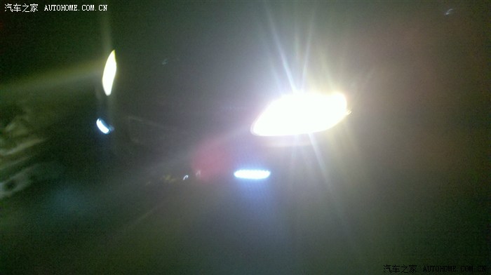

新版方向盘和新装的LED大灯
昨天上午LED到货下午就装上了
日行状态
远光加近光 4远光2近光

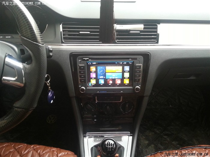

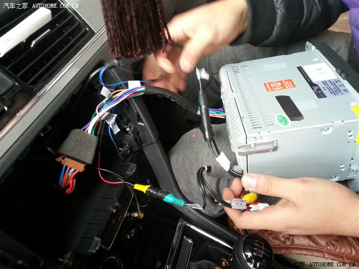

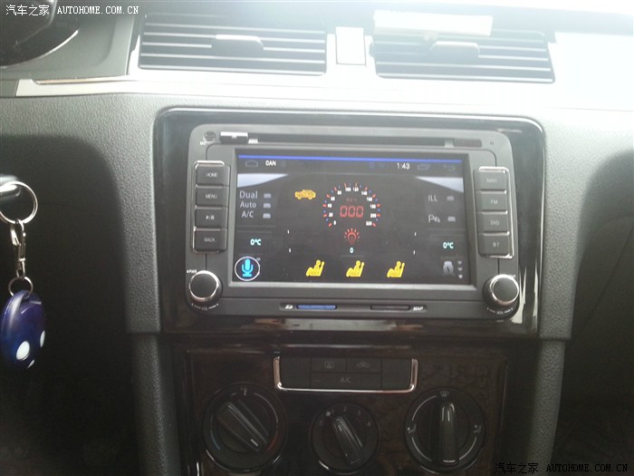

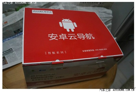

          选了很多牌子的导航都没有称心的,飞哥的都说质量好、音质好,但是想买个电容屏的实在很贵,德赛的也是一样,最后在朋友的推荐下装了这款A9安卓双核1024*600超高清电容屏导航,音质很好,比原车CD能强点,处理速度那是没的说,自己和朋友两人安装的 没去装饰店 主要是感觉安装这个没有什么技术含量 挺简单的 接下来就是安装过程,全程是手机拍摄的 大家见谅

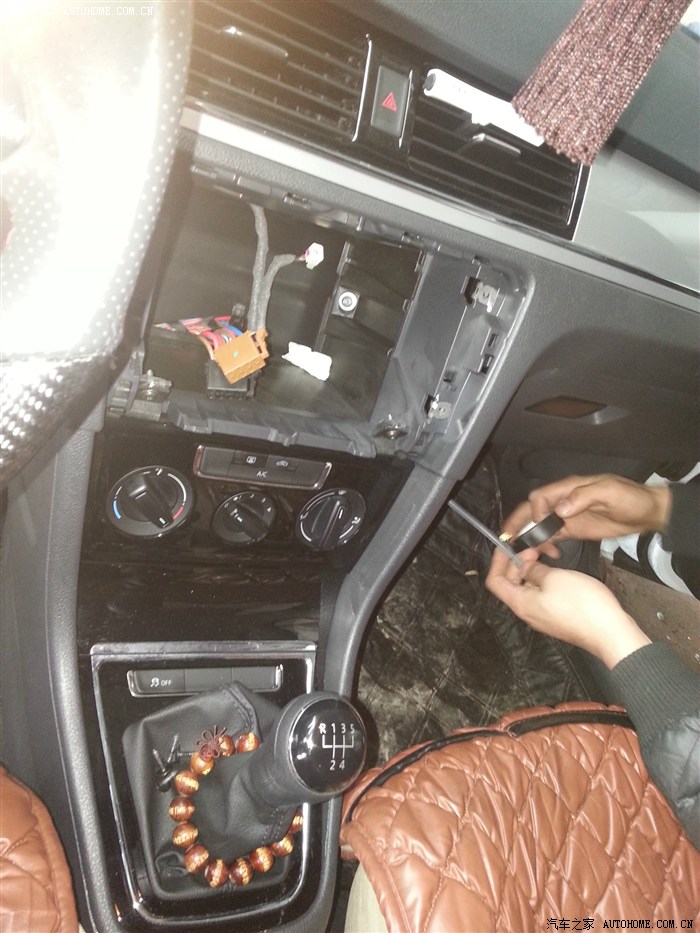

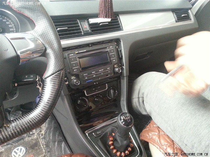

用卡片把面板翘掉 很好翘的之后就是裸露的4个螺丝

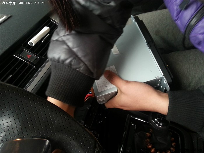

螺丝拧下 导航拔出

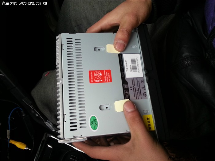

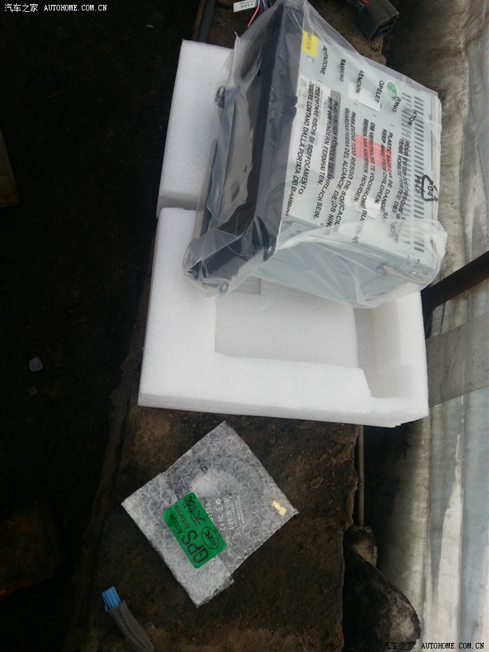

拆掉的CD和面板,下面就是导航的所有配件
环境不太好 在亲戚家的大棚里 呵呵 总比外面强多了 我们这白天零下10多度呢
先走GPS线
这是GPS盒最终安放的位置,我没有把它放在工作台上不美观,这个小盒的吸力还是挺强的,直接系上。下面就是安装导航的线
记住要把两个孔里的螺丝拧掉 那是防止磁头震动的
之后用胶布粘上

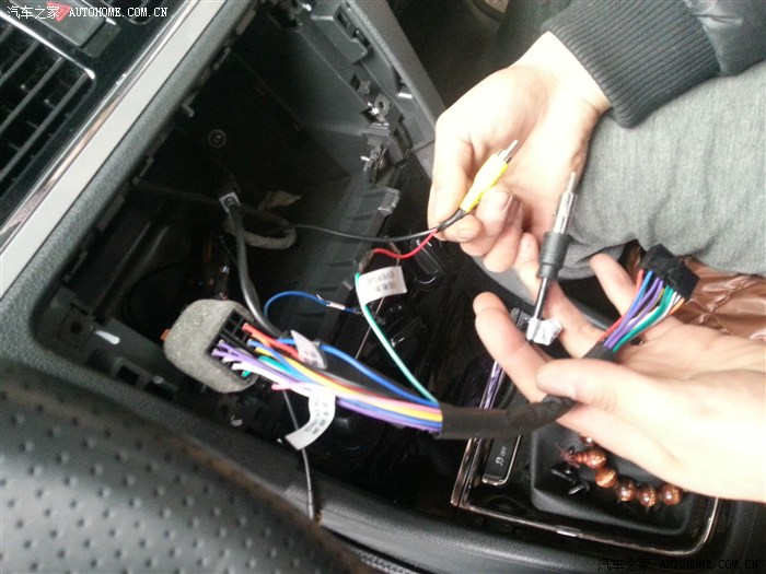

对插 很简单,后面的空位是对应插的 如果你插错了是插不上的,呵呵

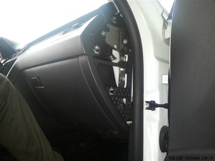

这是在走USB口线,直接走到手套箱里
一个是接U盘的 一个是接wifi接收器的。下面是按倒车影像

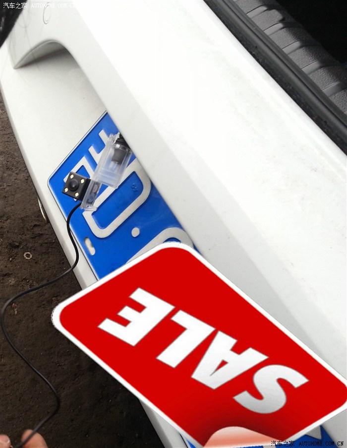

拆掉原车的牌照灯
安好的最终图,这个走线过程前面的好走 不用拆地槛 直接往地槛里筛就行 后杠走线有点费劲,主要是因为13款新宝来的后杠里面有非常密实的硬泡沫,缝隙非常小,导致走线走不了,最后把泡沫用螺丝刀搓个小窟窿才走线成功 过程挺费劲的 忘了拍照了 大家见谅 。终于大功告成了,下面是试机过程
开机画面
主桌面
安装的程序 中华万年历 91助手 小鸟 UC 保卫萝卜
天气情况 出行放心

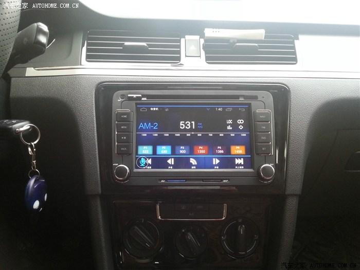

收音机
蓝牙已连接 支持语音拨号 还能同步电话本哦
CAN 我车是低配的所以什么都显示不了

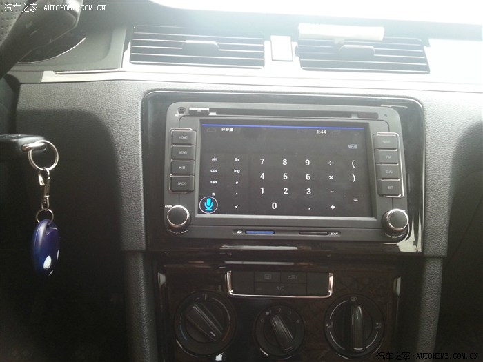

计算器
使用91助手

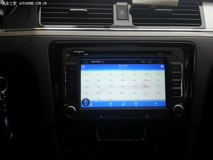

中华万年历
保卫萝卜

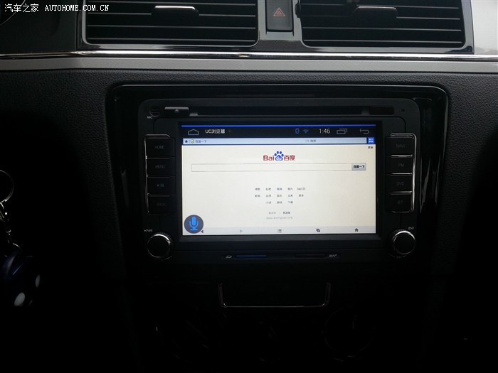

UC浏览器
倒车影像 实际听清的 没照好
这是U盘里的无损音乐APE格式歌曲 效果很好哦

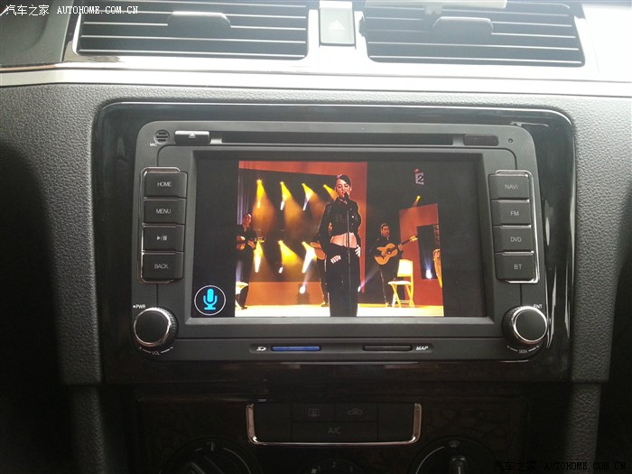

播放视频 一点都不卡  美女alizee啊
正在语音查找歌曲 很方便的

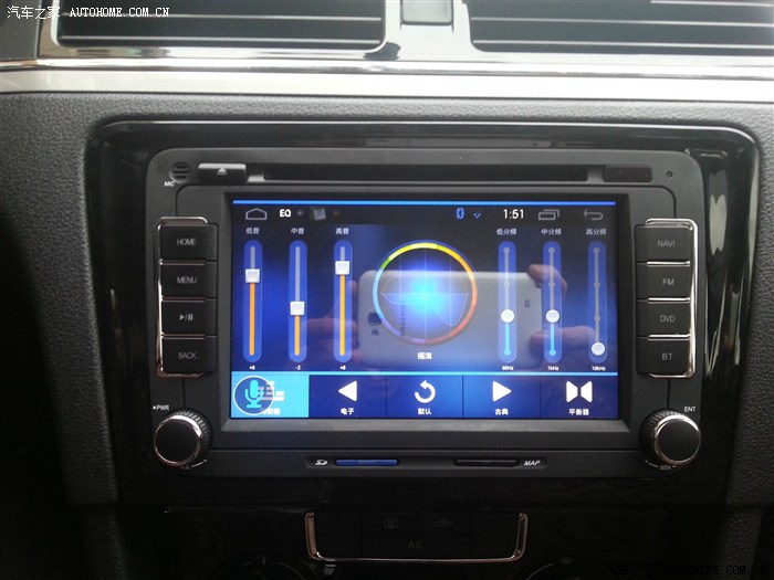

音质调节
还有精美的画面

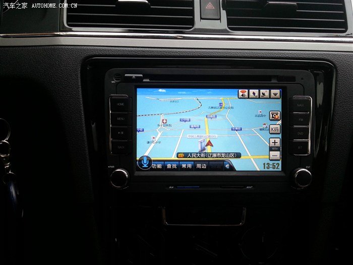

正在进入凯立德导航 搜星极快
先演示到这吧 天也快黑了 这款导航我感觉是市面上最高端的导航了 价格我也能接受 个人认为性价比非常高 我可没有做广告的意思 就是晒晒我自己的动手能力 呵呵 就到这吧 谢谢大家
