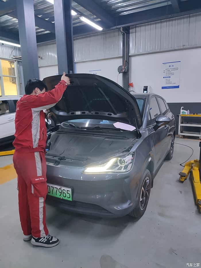

消毒完毕后师傅打开前机舱盖,检查了蓄电池,发现我的蓄电池负极螺丝没有拧紧,我想起来前段时间由于我长时间不用车所以自己动手将负极断开了,应该是后来接电时没有拧紧,师傅告诉我电池负极没拧紧会使线夹接触不良,在振动时会有电火花,容易出现故障。听得我一阵后怕,幸好及时来售后检查发现了这个安全隐患,否则后果很严重。
