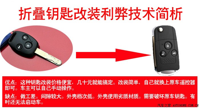

本田CRV直板钥匙改装折叠钥匙利弊技术解析!!!
本田折叠钥匙改装利弊技术简析
本田折叠钥匙改装利弊技术简析

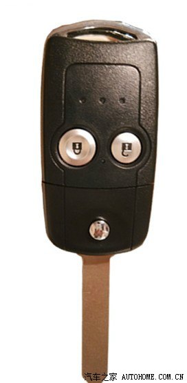

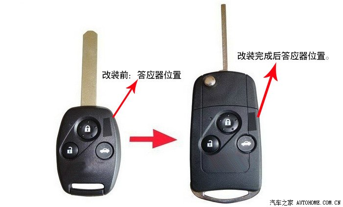

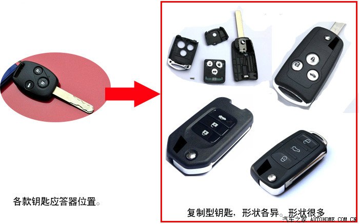

本田CRV原车为直板钥匙升级为原厂折叠钥匙

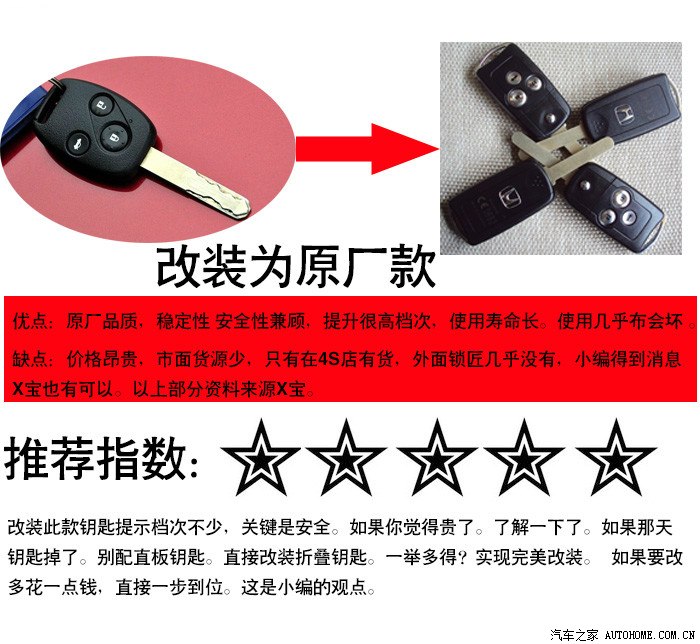

可以直接改为下面这一款原厂折叠钥匙。如果你的车钥匙掉了就,就没必要在配原来的直板钥匙。直接改为折叠钥匙。一举多得。当然这个原厂钥匙如果去4S店改装,价格不菲。最低也是千余元以上。
 不过最近据网友爆料 X宝 也有出售原厂钥匙的。价格比4S店低一半以上的价格。想要的可以淘一下。
当然你也可以选择副厂钥匙。价格当然也会比原厂钥匙便宜很多。不过一分钱一分货。看你自己如果权衡。
在这里给大家分析一下原厂钥匙与副厂钥匙的优点及缺点。为各位车用提供选择参考。

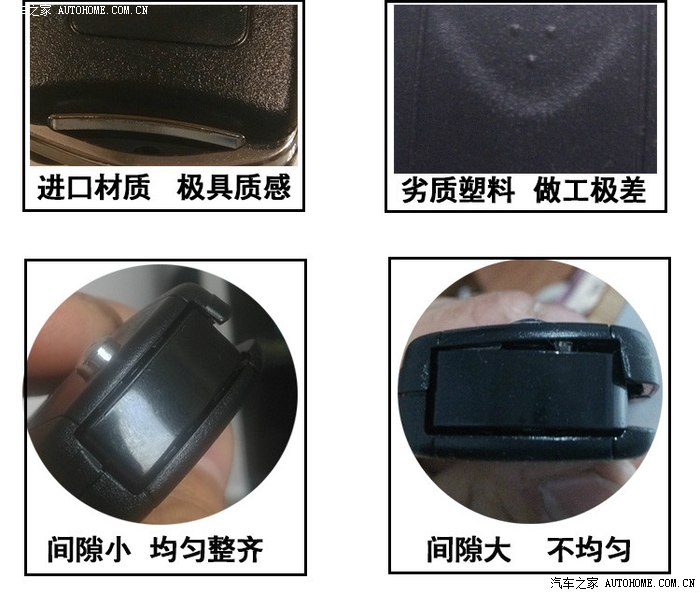

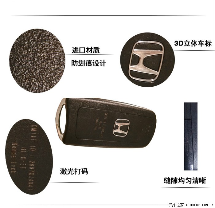

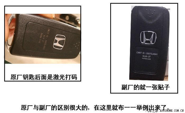

原厂钥匙优点:做工精细。能提升车的档次,性能稳定,安全。只要不掉水了 不摔坏几乎不会坏。
原厂钥匙缺点:价格昂贵。非土豪车用伤不起,4S店要上千元。外面钥匙店几乎没有出售。

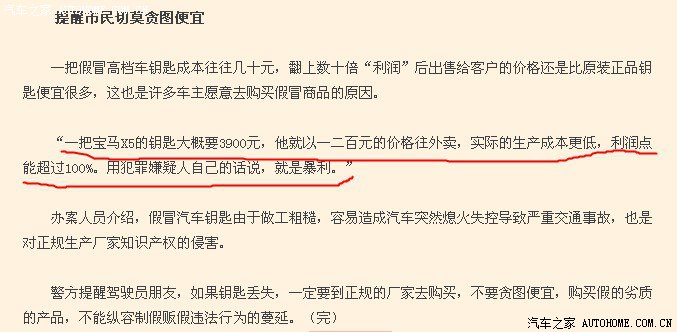

副厂钥匙优点:价格较为便宜,在大众车主能接受的范围内。最低比原厂便宜一半以上。据本人在某新闻网站新闻,说副厂钥匙成本价格只是几十元。

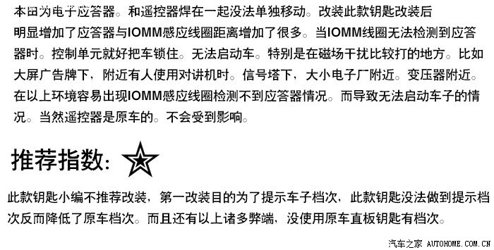

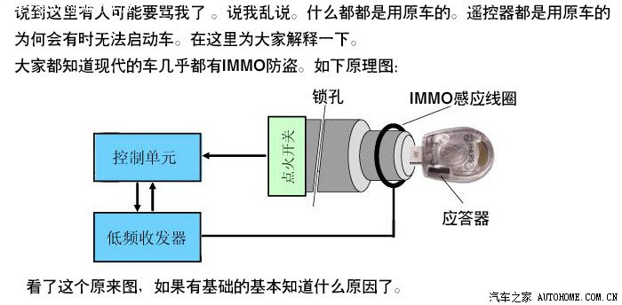

副厂钥匙:做工较差,钥匙间隙比较大,安全性,稳定性较差,使用寿命较短。据最近网友爆料,副厂钥匙会出现无法启动车无法遥控等情况,特别是在磁场干扰较大的地方容易出现。比如:用对讲机时  大屏电子广告牌下,信号塔,变压器附近容易出现上述问题。
关于副厂钥匙的参考资料:这图在今晚网 一天新闻标题为:‘一把名车车钥匙价格上千,仿造成本仅几十元’大家可以百度查证。
参考资料二:人民网标题为:‘天津警方捣毁生产假高档汽车钥匙地下加工厂 - 新闻中心 - 人民网’

当然如果大家到X宝找钥匙如果不懂原厂与副厂也容易话了高价 买了假货。在这里给大家几个建议。

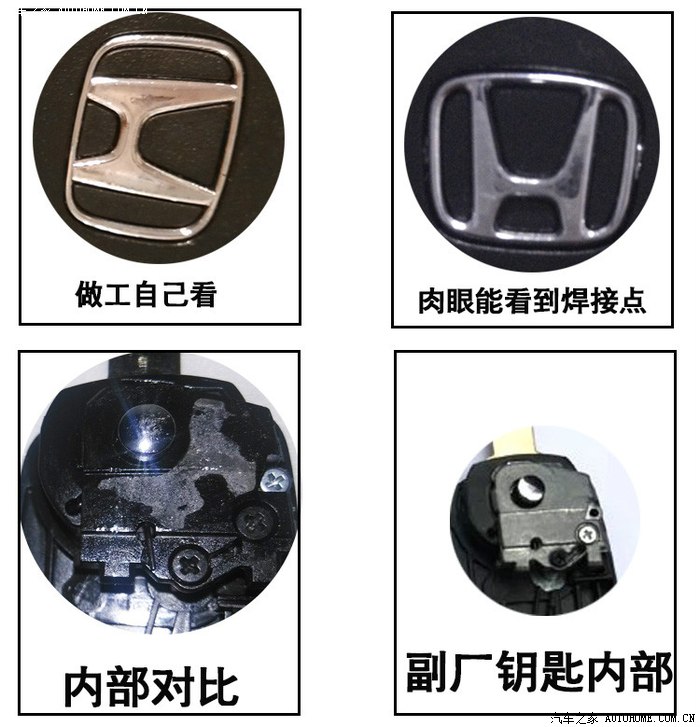

第一 :问商家是不是原厂货。支持4S店验货不。还有就是别相信副厂壳原厂芯片的。这样你就没法证实是不是原厂的了。
第二:直接拿去和4S店里面的新车折叠钥匙做比较。细节几乎一样就没问题?
在给大家上点鉴别的方法。
