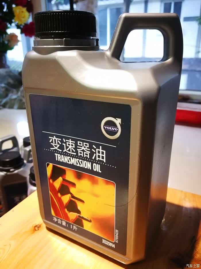

       这次进行了常规保养外,增加重点是:更换变速箱油,添加动力转向液。但可以肯定是更换早了14000公里,这得归功于沃尔沃专员指导。
       关于沃尔沃的变速箱油和动力转向液,车主手册里明确可以不更换和不需要更换。但对于行驶过恶劣路况,需要在80000公里时更换。由于自认为是行驶过恶劣路况;又忘记看车主手册;还认为变速箱经几万公里总会磨出些粉末……其实还是信任……车友们要具体分析了!
这里提供的沃尔沃变速箱油,看标准还不是当下新品。

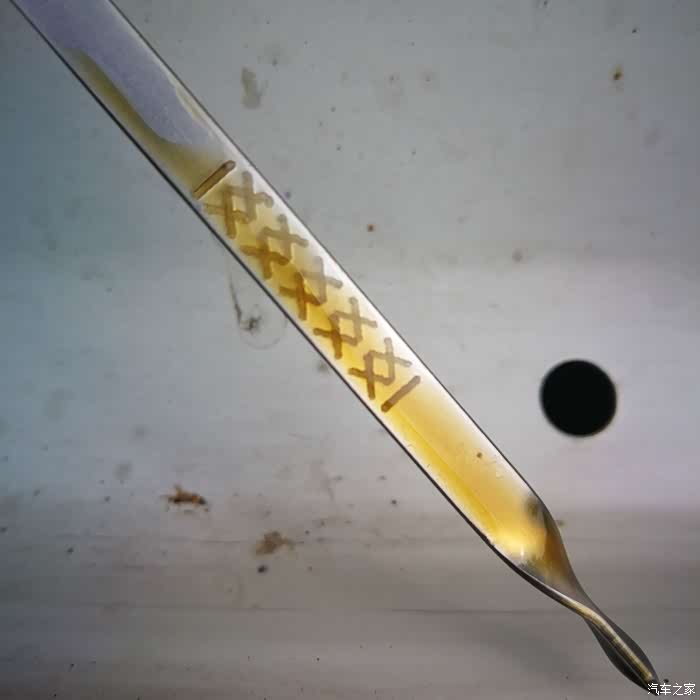

发动机油加满
