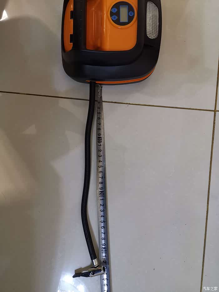

充气管32厘米

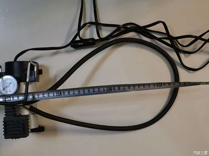

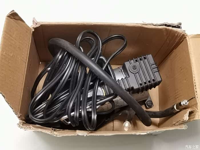

随便发发我之前的充气泵,4S买保险送的,和之家送测的这款相比,最不好的就是收纳,没办法,就一直放在纸盒里面,
4S的这款重量,是之家的两倍啊
4S的这款也有点三无的感觉,但好歹能看到这个气泵的相关数据
两款对比,之家的绝对颜值在线,但看着体积、重量,之家送测的这款气缸、电机应该没有4S店的这款大
4S的这款的数据线,大概2.4米
4S的这款充气管,约70cm

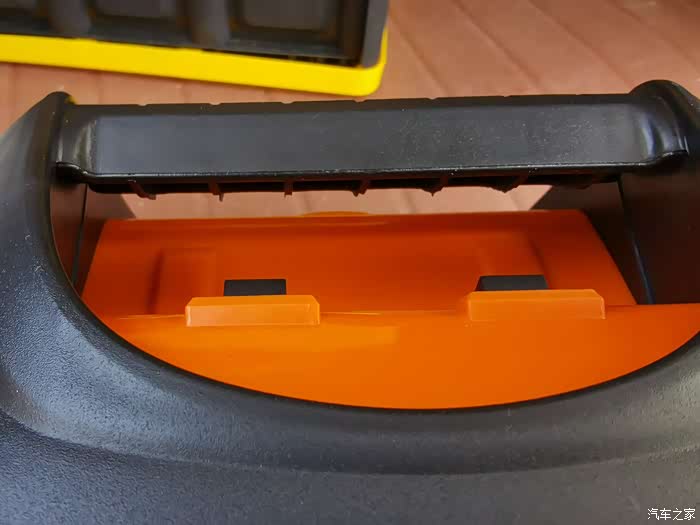

槽点,总感觉之家送测的这款充气泵细节处理很不到位,比如现在看到提手这里,那天准备试试重启功能怎样,一提,发现有一槽点,提手这里毛刺完全没处理啊,别地毛刺不处理也就罢了,你这提手这么关键、经常碰触的地方怎么也不处理了,虽说一般给轮胎打个气啥的都是糙老爷们,但是不代表糙老爷们的手就随便霍霍啊。
