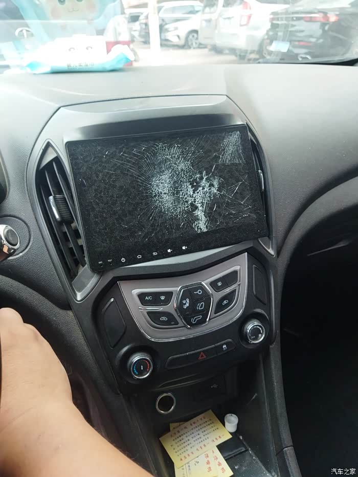

一年前屏幕卡死,频繁死机,开蓝牙显示已连接,就是不出声音,加上那天媳妇气我,气没处撒,Duang,Duang几拳,干稀碎

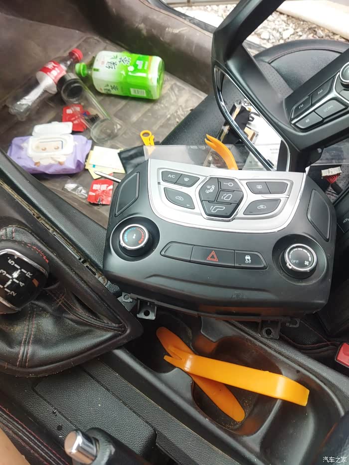

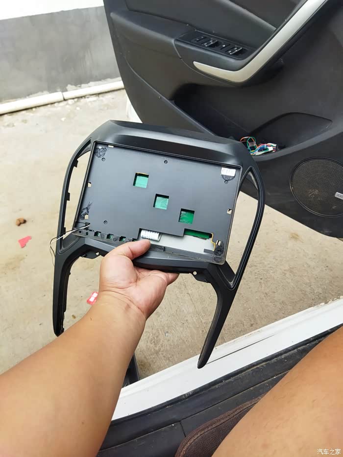

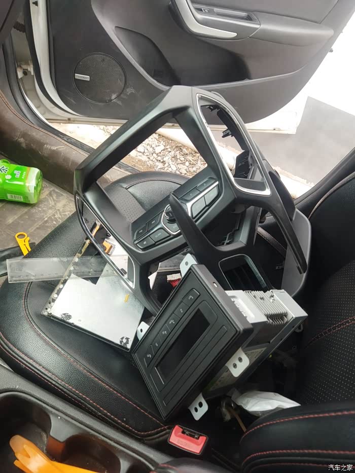

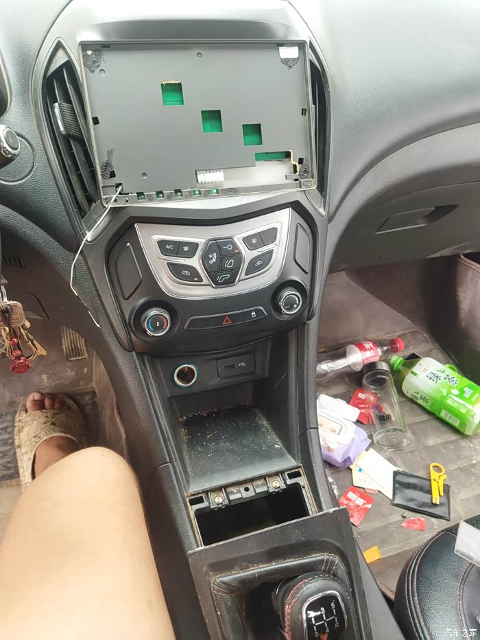

先拆档把,这个不太好插。太紧了。需要耐心,还有点位大概是左下1,右中2。右下3,左上4,中间5。翘板插进去,使劲别,没那么容易坏,只要起来一个角,其他的都好扣了。
下面几个没拍全,就是螺丝。
点烟器那个需要双手伸进点烟器那个盒子里,两边用力往外抽。不好抽,就左右晃下。

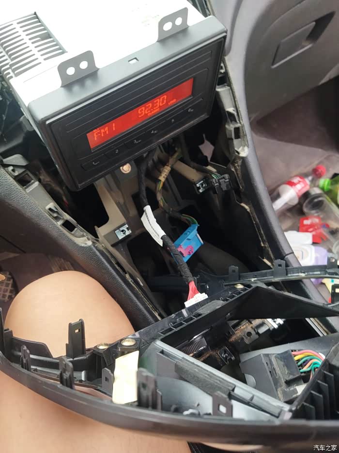

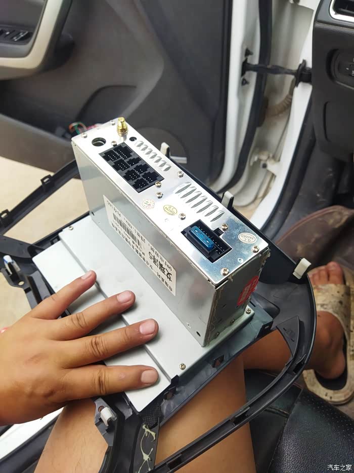

装收音机。
因为是原配,都是公插母就完事了。
因为是原配,都是公插母就完事了。

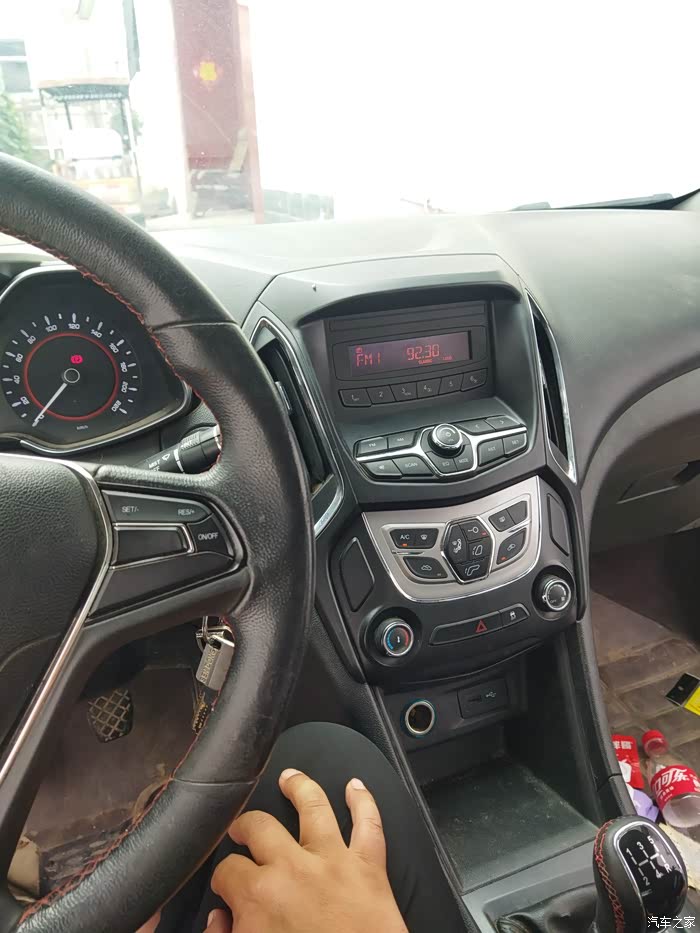

测试。
大功告成。很简单吧?

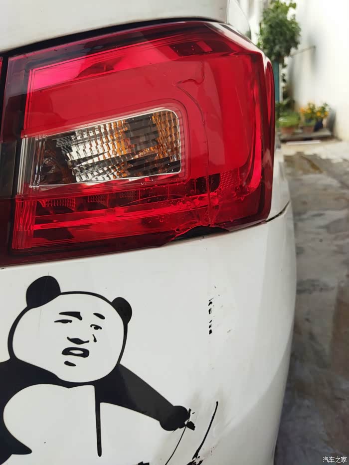

10年老司机也有失蹄时,把灯干碎了。本来想换,拼夕夕130。经济危机,省着点吧,贴了胶带。
