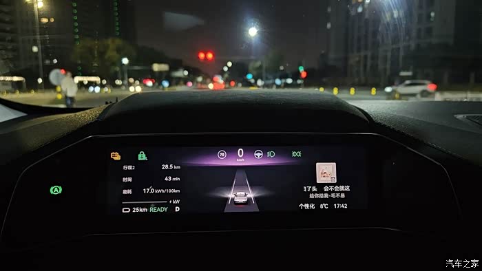

🏠背景:前一日晚上忘记充电。第二天到公司时充电位又满了。最后回家时导航到家的预计电量为5%。
🌼🌼【极限冬日能耗】🌼🌼
🚗过程:下班时正常行驶,行驶前电量12%,结果没开出多远,电量掉了2%只剩下10%。坐在副驾的同事开始紧张了(油车车主,对电车的集度不信赖)。他立刻表示,要不把空调关了吧,万一半路没电了还要叫拖车,太麻烦了。最后在他的不断催促下,我也有点慌了。直接关闭空调,开始了极限省电驾驶。
首先是关闭空调和座椅加热。大家都知道,加热在电车能耗中绝对是占比非常高的存在,所以我们首先得省能处理就是关闭所有取暖设备。
然后是降速,车辆速度从原来的85km/h多的时速降低到70km/h到75km/h。车速对于能耗的影响不容小觑。车速越高能耗越大,这是电车的共识,而且在110km/h的速度以上再向上提升速度,能耗会呈现几何倍增长。所以适当的降速对于节能来说至关重要。
最后就是轻踩电门,提前动能回收减速。这点就是大家通常所说的黄金右脚。电门慢慢踩,让车辆加速不要太快,这样可以让电机保持在较为高效的功率段,但是这点并不难,最难的还是刹车的控制。判断前车距离,判断道路情况,在停车处提前开始做制动(利用动能回收),将整个动能通过动能回收反哺给电池🔋。这个就是个技术活,不仅要考验驾驶员对于距离的预估能力,还要考验驾驶员对于车辆的把控力。反正挺难的,我也是尽自己所能了。
📖交作业:外部温度7度,35公里能耗17kwh/100km,达成率大于90%,绝对的王者。
