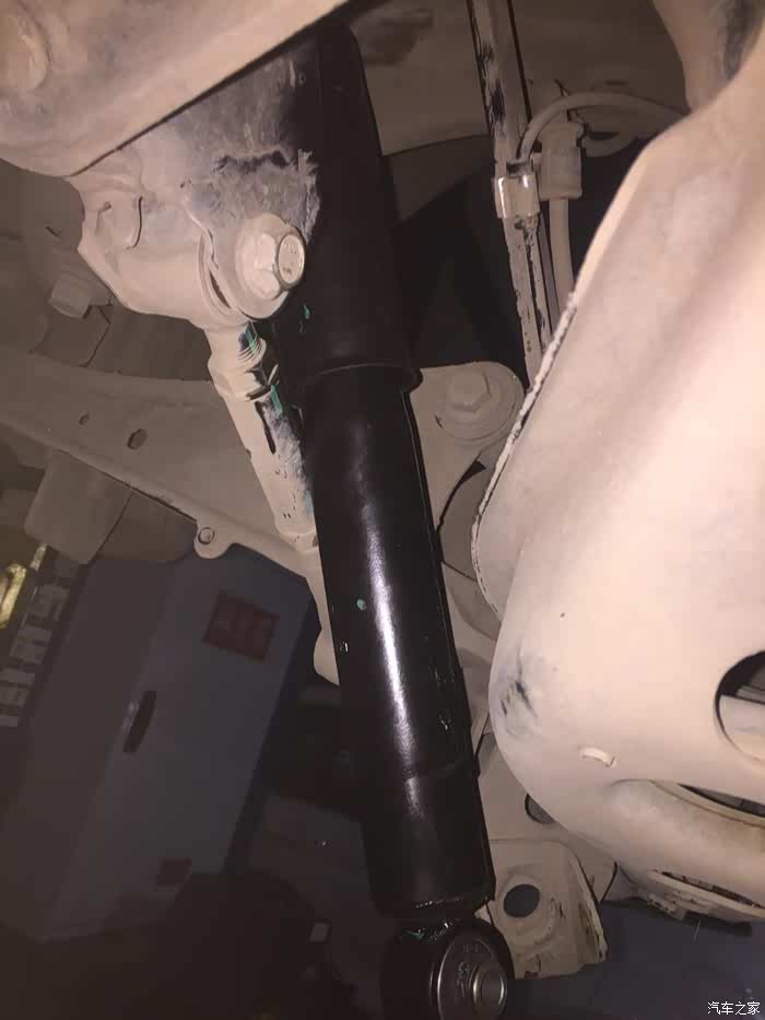

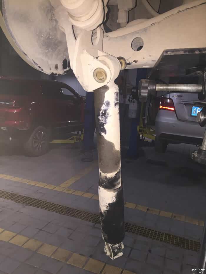

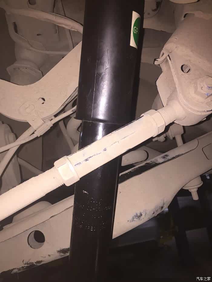

右后方走烂路“嘣嘣嘣”异响,这个是5千公里的时候开始的,现在越来越严重了,这次保养的时候换了右后减震器,终于解决了这个烦人的问题;

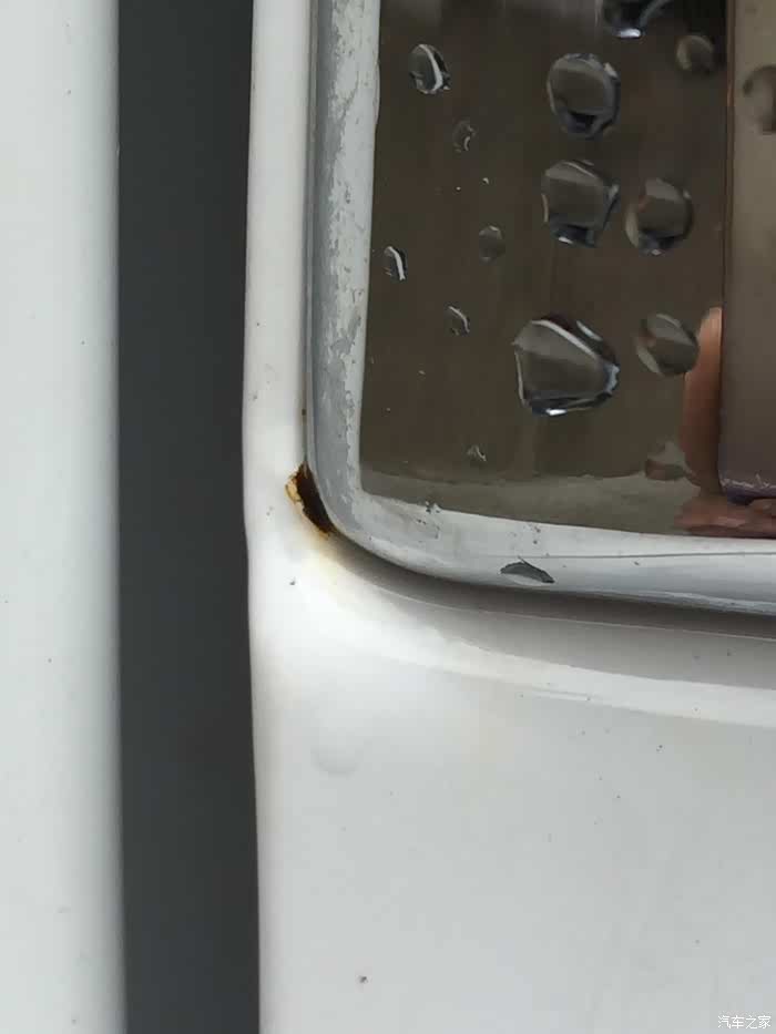

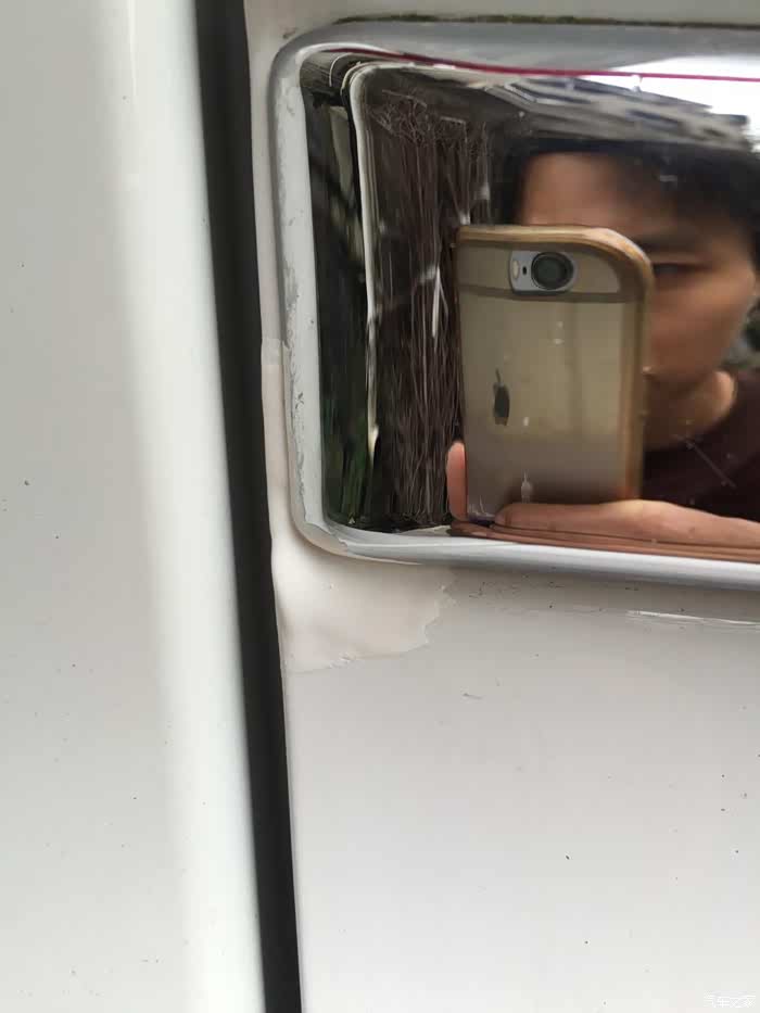

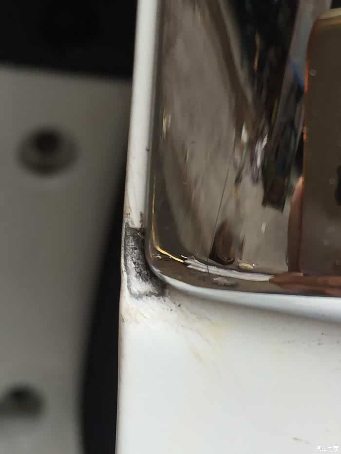

车身时不时有锈点,自己买了补漆笔,哪里有锈点就用砂纸打磨光亮了抹点油漆;

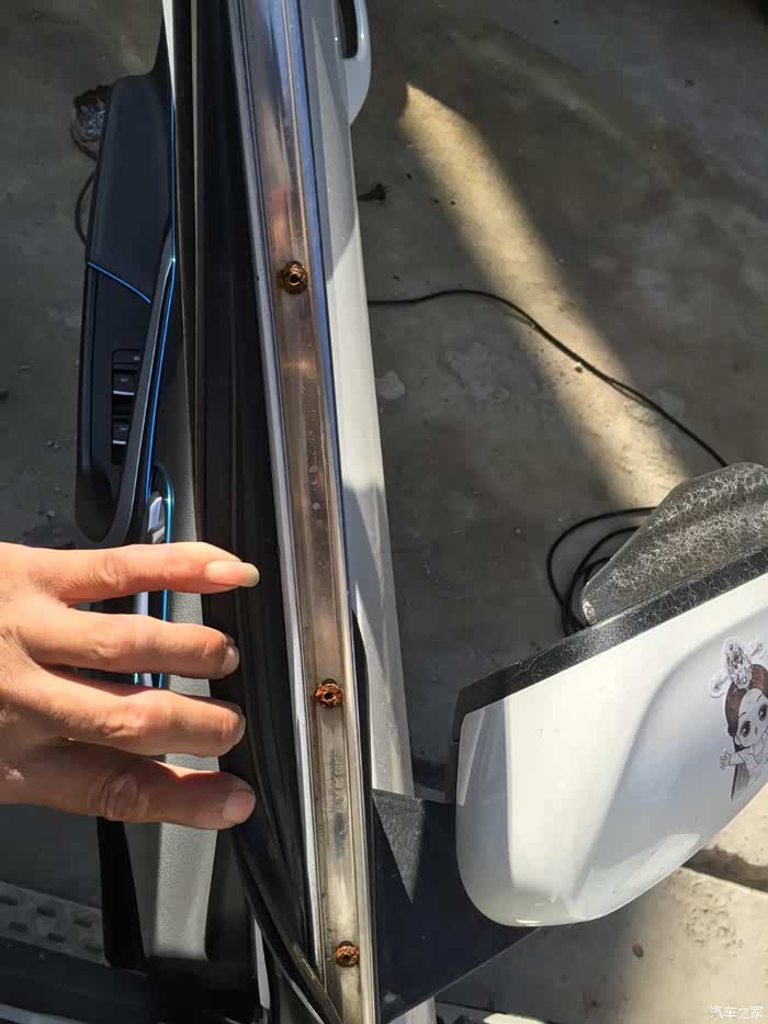

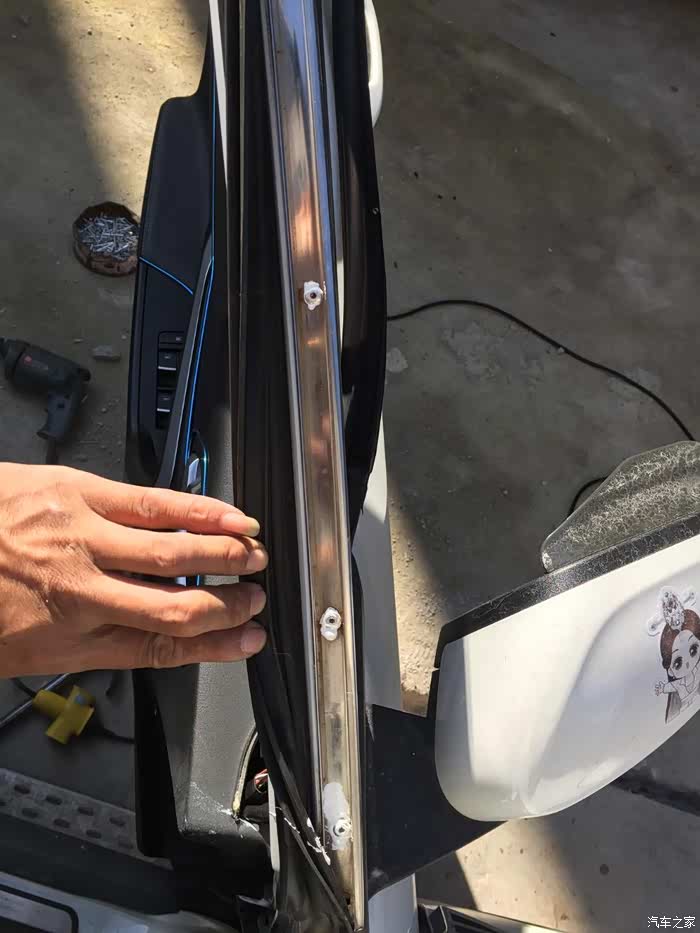

四门胶条不锈钢亮条铆钉生锈,自己用电钻全部起了换的铝铆钉;

新减震上面的护套是塑料的,原来那个是铁的,可能是铁和铁碰着摩擦发出的异响,现在改进了。
