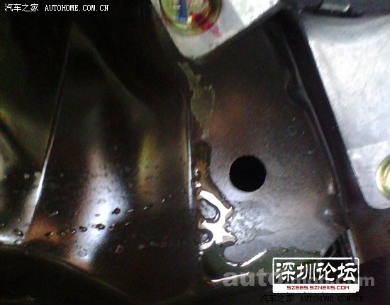

自07年风行汽车售出第一台景逸开始,这个问题就成了景逸车主心头挥之不去的梦魇。越来越多的车主,发现自己的爱车防冻液会无缘无故的减少,根据某论坛景逸车主自行发起的投票调查显示,遇到防冻液漏液困扰的车主占到了七成之巨。比较典型的例子比如浙江的刘先生,在早晨例行检查时,发现爱车的防冻液在观察壶中已经看不到了,于是添加防冻液到上限。添加防冻液后,行驶仅十多公里,防冻液的液面便从“MAX”下降到了“MIN”,同时发现车下有防冻液漏出的痕迹。更多的车主,则是在防冻液报警之后才发现的;更有甚者,从4S提新车的时候防冻液液面已经在下限之下。伴随而来发动机高温等问题更是留下了无尽的隐患。

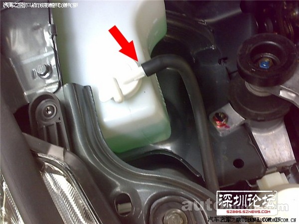

连接管路密封不严

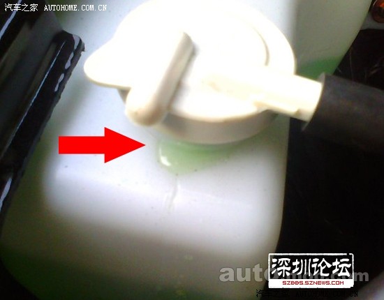

至于漏水的原因,就分成了两个派系。一派经考缘由来自防冻液液面壶接口粗糙,密封不严,在行驶过程中由于颠簸或者急刹车冷冻液会从壶口处洒出。行驶较差路面后,可以明显看到从户口泼出的防冻液痕迹,真是令人郁闷。
壶盖密封不严

第二种漏液就直观的多,热车后可以看到散热管路接口处出现渗液,这个问题归根结底,也不外呼还是那两个原因:质量问题,工艺问题。管径的不匹配,质量的不稳定,造成热车后缝隙变大;出厂时紧固卡扣甚至松的可以用手指拧动,说好听了是工艺问题,说不好听就是态度问题。而且我们也有理由怀疑,由于各种环节的不靠谱,造成冷却管路内压力过大,造成渗漏进一步的加剧。
