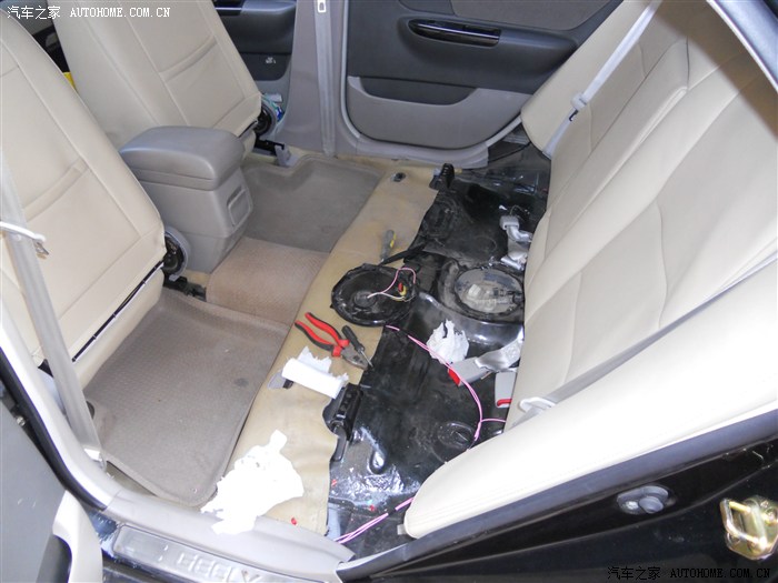

diy更换汽油泵芯

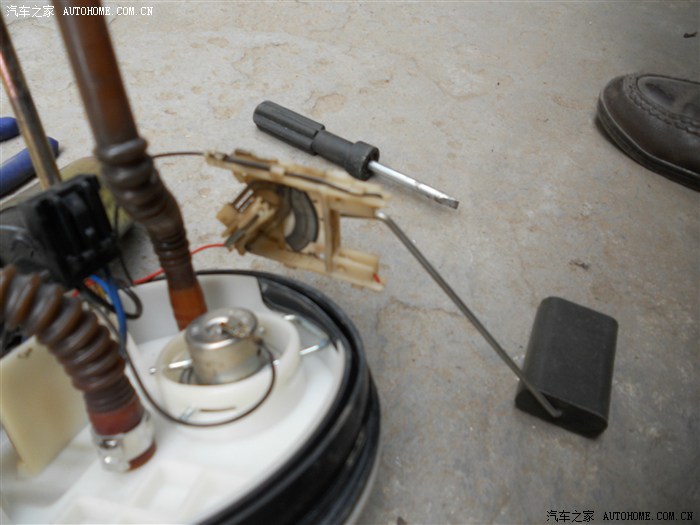

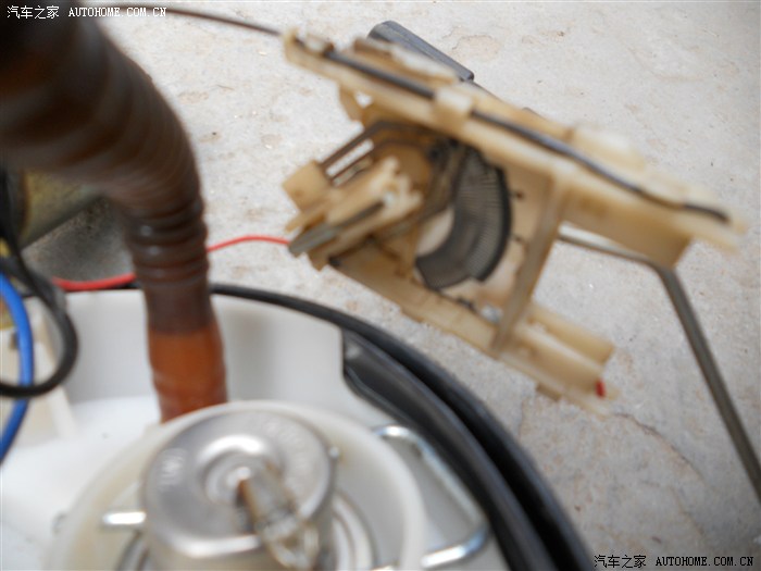

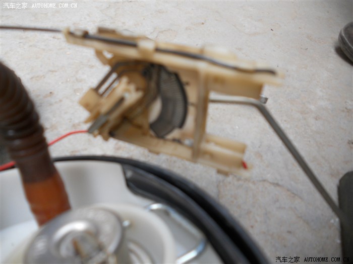

油位传感器
油浮子
传感器

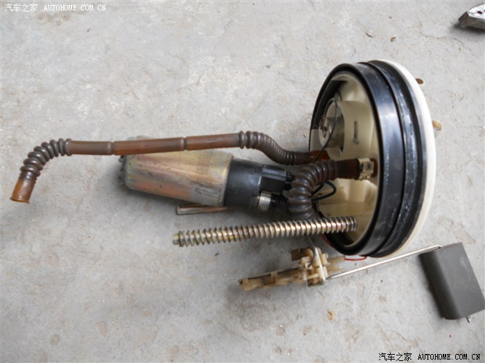

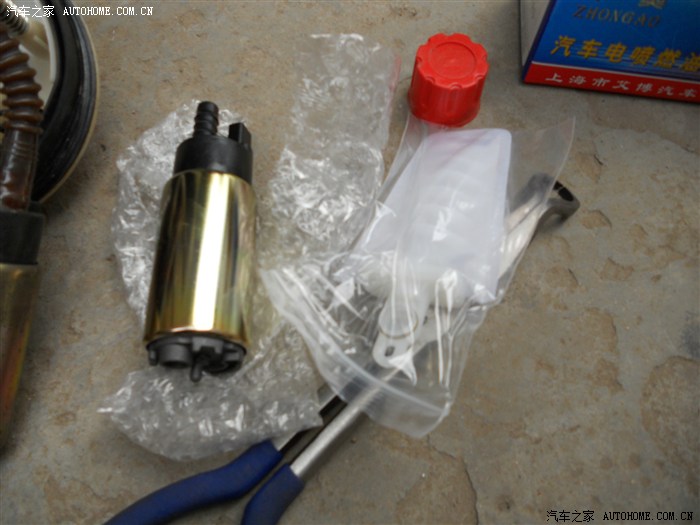

新旧油泵对比 我的貌似不是博士的   不知道各位的是不是  11年车
  不知道这个新的能用多久  个人感觉只要不堵的话 应该寿命挺长的

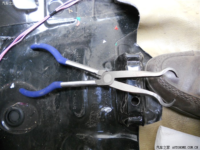

近景   下面的长把钳子是用来拆 快速接头的  用手没拆下来半道又出去买的
新旧对比 旧的表面有锈迹不知道是不是甲醇的原因

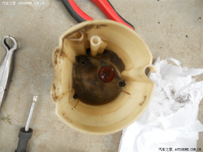

泵芯外套 侧面图

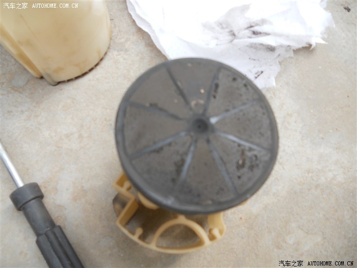

这是清洗前的滤网 堵死了  难怪之前着火 听到油泵吱吱的响  估计是吸油费劲造成的 !
够黑  全是油腻    后来买的油泵滤网和原车的不配套 只能清洗再次使用  没关系   原车的滤网空洞很密实  不后买的好多了
清洗下来的脏东西  黑    用清洗剂一喷就下来了
怎么样  效果还可以吧

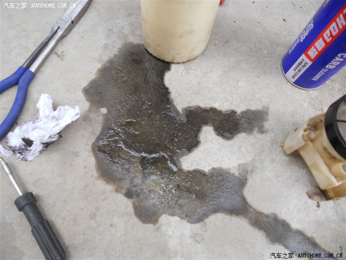

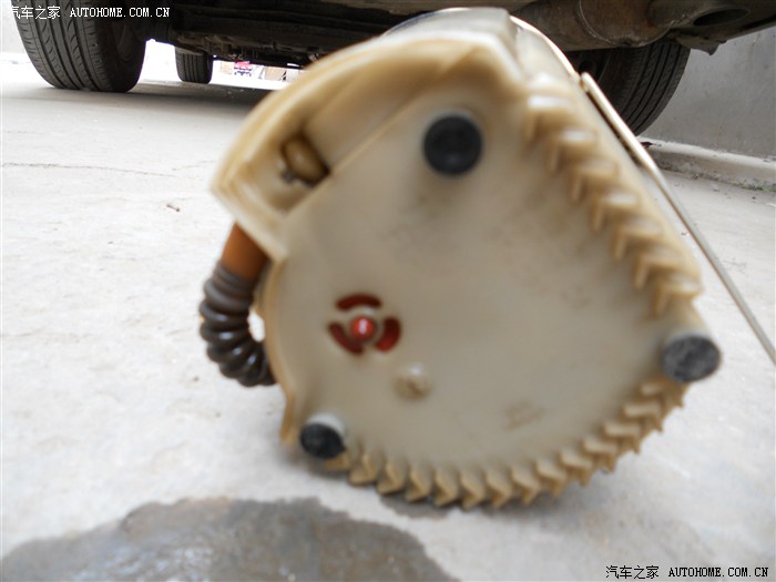

这是总成底部的泥  看来两桶油  果然不靠谱!
把泵芯套拿出来   拆的时候边上有两个卡子 一按就能拿出来了
快出来了  顺序乱了大家  凑合看
底部
红色部分功能类似于单向阀 只往里进油  不出
 总成上半身  弹簧部分能伸缩 这样能保证油泵会顶到油箱底部
下半身 中间部分就是放泵芯的
拆开

第一次没经验 买了把钳子

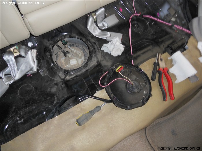

这是刚取出来的样子
侧面图
都下来了
首先打开盖子  用改锥一撬就开了  就是用了点密封胶  类似于沥青的东西
