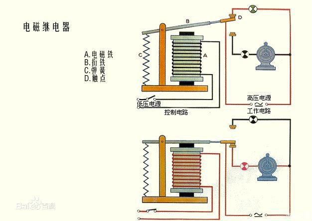

电磁继电器:利用输入电路内电路在电磁铁铁芯与衔铁间产生的吸力作用而工作的一种电气继电器。
时间继电器:当加上或除去输入信号时,输出部分需延时或限时到规定时间才闭合或断开其被控线路继电器。
电磁继电器原理

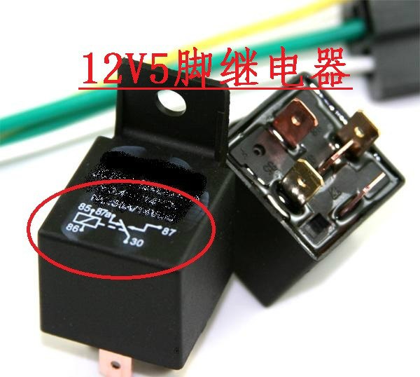

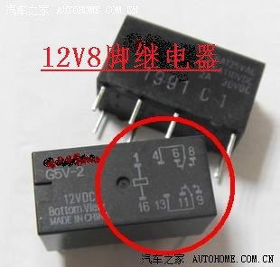

市面上有5脚和8脚的继电器,能买到哪种用哪种:
8脚继电器:两组接点,1、16为线圈,4、13为公共点,6、11为常闭点,8、9为常开点。
5脚继电器:一组接点,85、86为线圈,30为公共点,87a为常闭点,87为常开点。
线圈没有电时公共点与常闭点连通,与常开点断开,线圈得电后公共点与常开点连通,与常闭点断路。

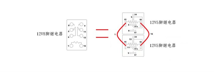

一个8脚继电器等于将85、86分别连接在一起的两个5脚继电器。

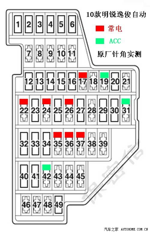

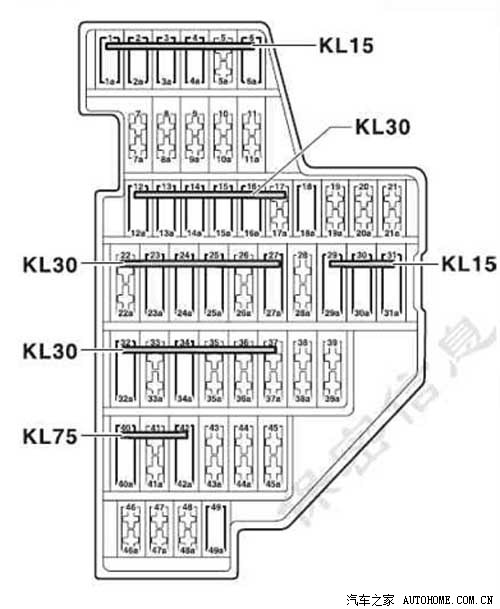

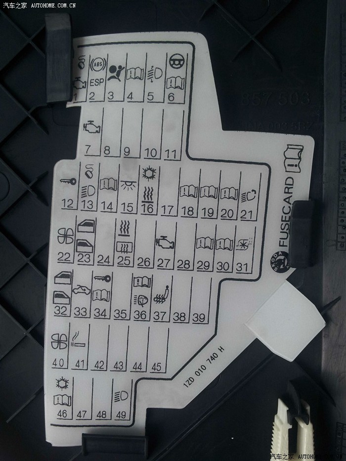

ACC电在SC保险盒内查找,不开电路钥匙时有电的为常电,
不开电路钥匙时没电而开电路钥匙后有电的为ACC电。

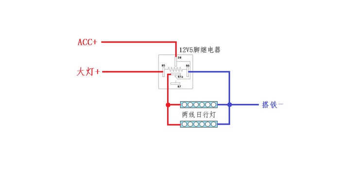

2、增加一个继电器:开电路钥匙就亮,开大灯关闭日行灯,关钥匙灭。这也是标准的日行灯接法,使用大灯时关闭日行灯防止日行灯刺眼。一般原厂的接法是接示宽灯,有的车没有独立日行灯,所以将日行灯减光作为示宽灯使用。
有的朋友喜欢晚上开灯时日行灯也亮,可以串接一个电阻到电路中让日行灯减光,电阻大小视日行灯功率和减光多少而定。

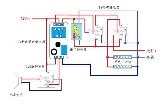

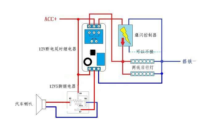

4、稍复杂一点:开电路钥匙就亮,按喇叭日行灯爆闪,关钥匙灭。

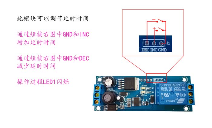

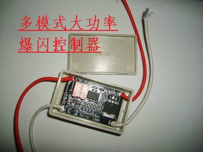

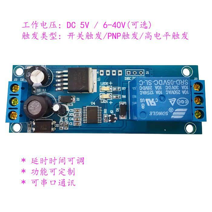

需要一个断电延时继电器和一个爆闪控制器,松开喇叭后的爆闪时间在延时继电器上设定时间,建议设定时间为2秒。这样能着重提醒前方车辆或行人注意!不要闪得时间太长,JC会不高兴,后果比较严重!
注意爆闪控制器的输入和输出方向

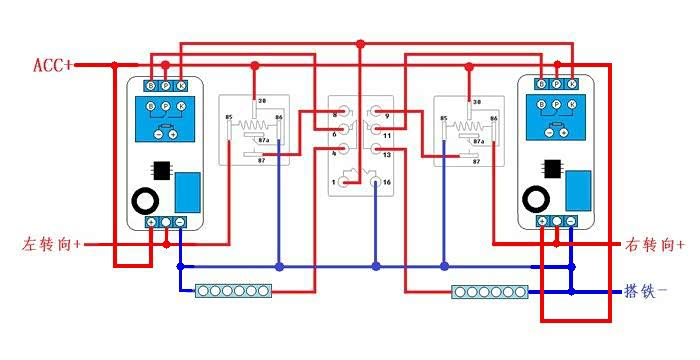

6、相对复杂一点:开电路钥匙就亮,开转向灯时日行灯关闭,同侧日行灯同步闪烁,关钥匙灭。

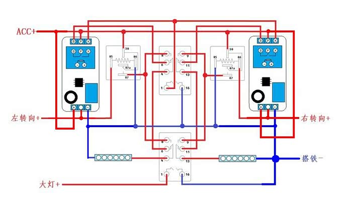

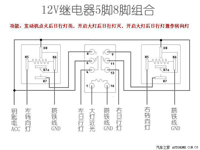

7、再复杂一点:开电路钥匙就亮,开大灯日行灯关闭,任何时间开转向灯时同侧日行灯同步闪烁,关钥匙灭。这个功能比较实用,因为一般来说转向灯都是集成在大灯总成里,夜晚开大灯后,对面看不清你是否转向,而放在雾灯边的日行灯则提醒明显!

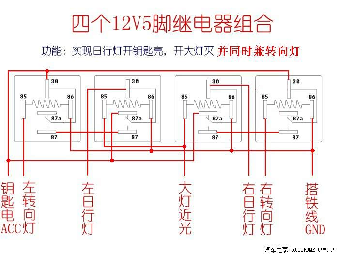

用四个5脚继电器组合可以实现白天是日行灯,只有晚上关闭日行灯后当转向灯用。这个简单!
或者是两个5脚一个8脚组合,一个样

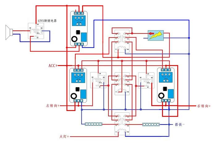

8、再再复杂一点:开电路钥匙就亮,按喇叭爆闪,开大灯日行灯关闭,任何时间开转向灯时同侧日行灯同步闪烁,关钥匙灭

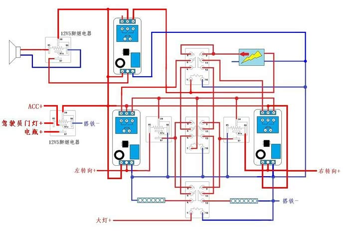

9、再……再……再复杂一点:开车门亮,关车门灭;开电路钥匙就亮,按喇叭爆闪,开大灯日行灯关闭,任何时间开转向灯时同侧日行灯同步闪烁,关钥匙灭。
