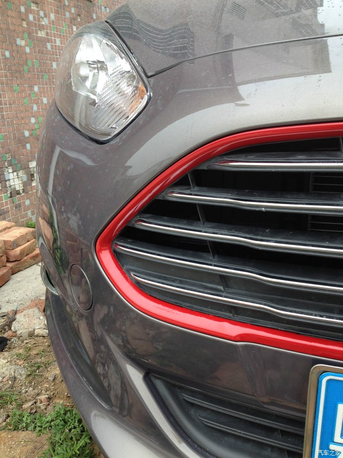

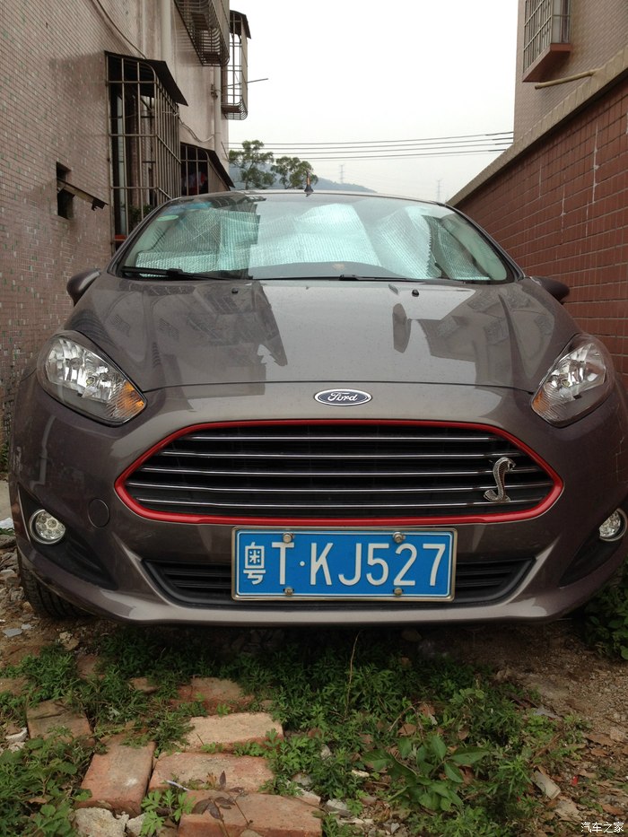

13款嘉年华,中网改色,不喜勿喷呀

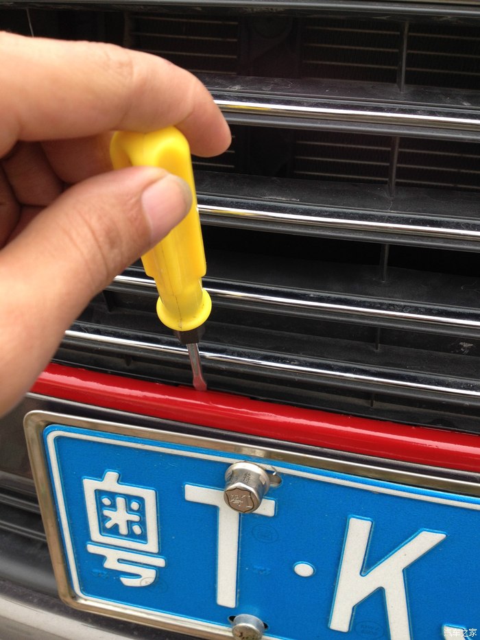

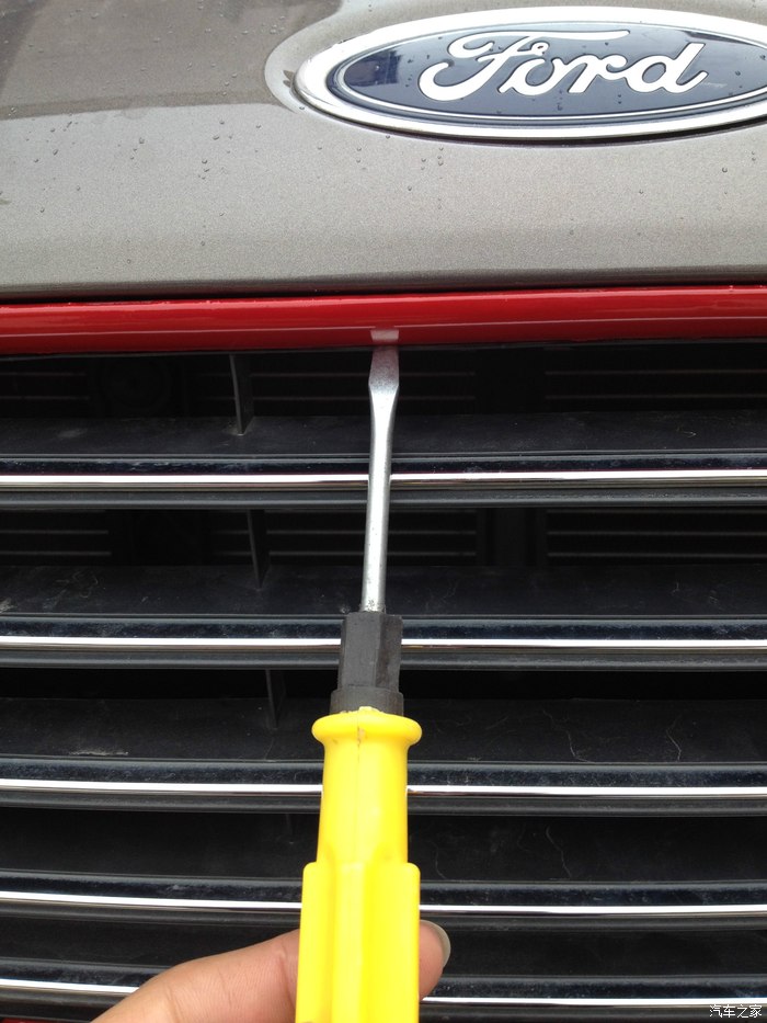

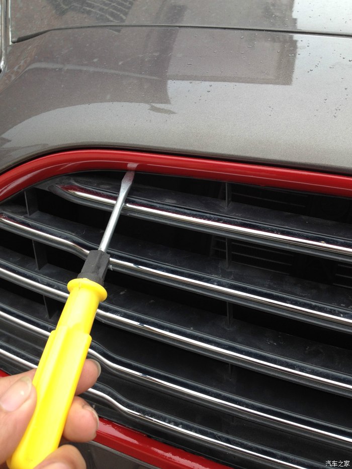

工具:一字螺丝刀,碎布若干(垫螺丝刀用,避免撬伤车漆)

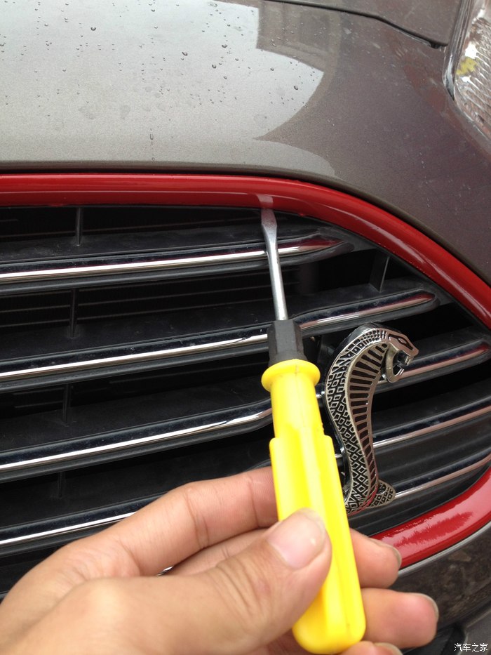

这是突破口
来
继续
这里往里压就可以撬出来了

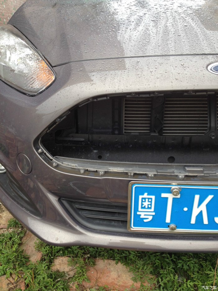

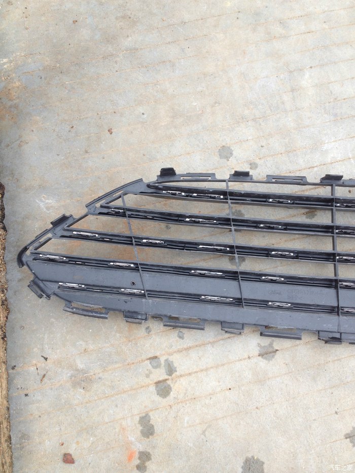

这是拆掉后的

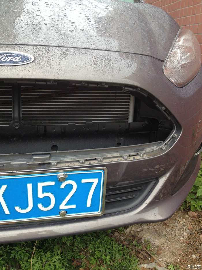

拆中网,装车标

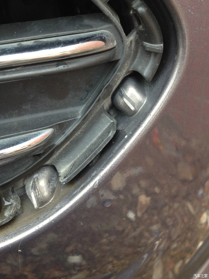

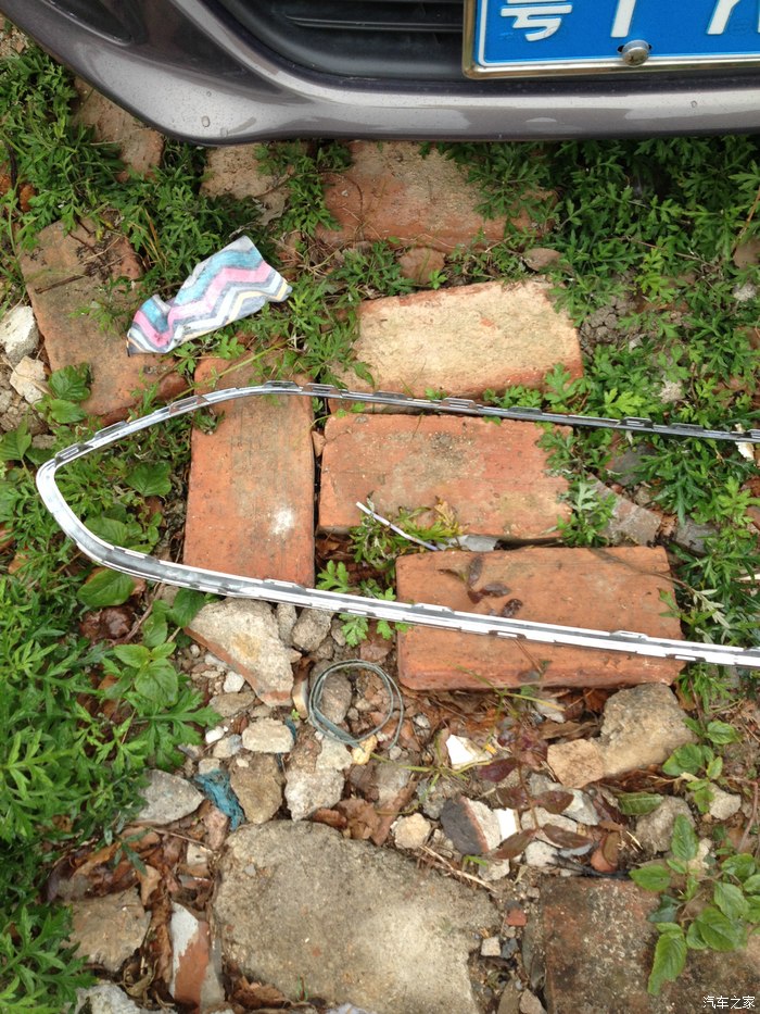

这是卡子,记得垫碎布再撬,不然弄伤车漆就心疼死了

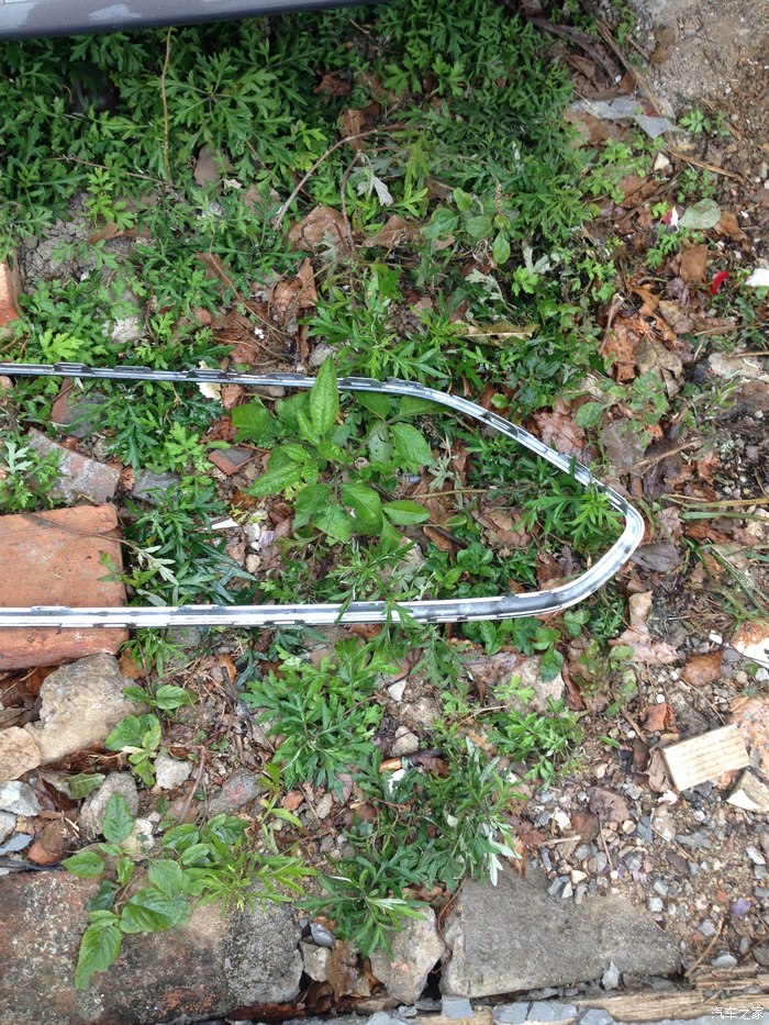

这是拆掉的中网,可以看到好的卡子,撬是要心细,还要有一点点暴力哦

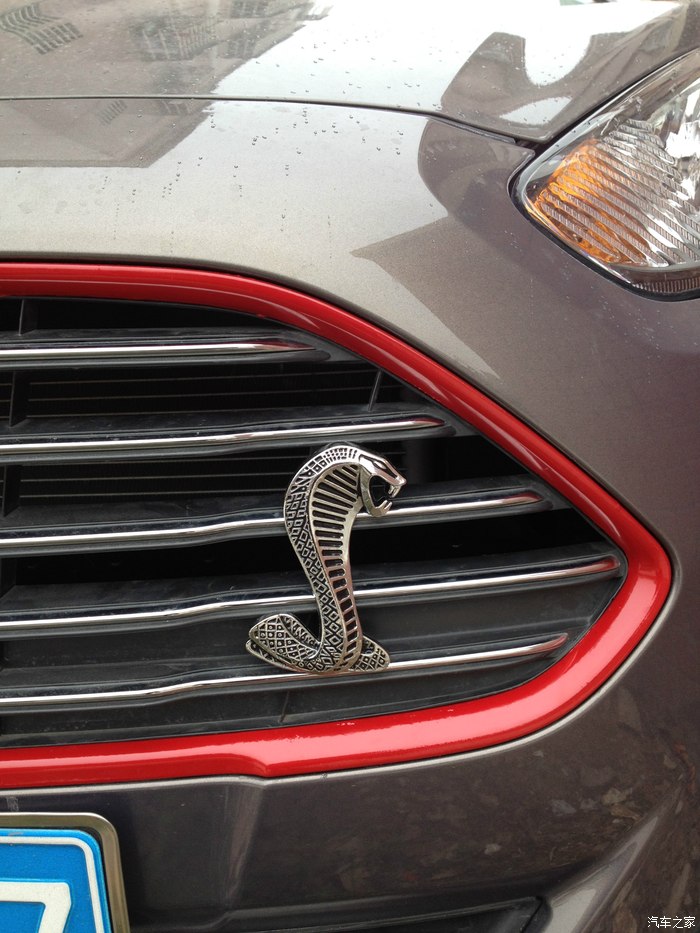

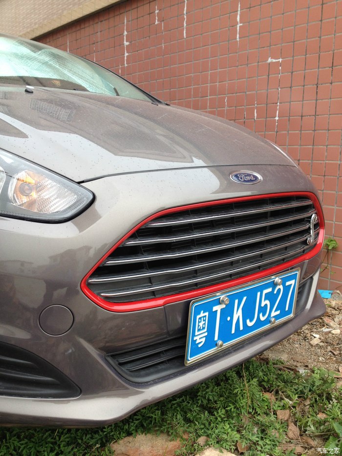

大嘴没有牙啦

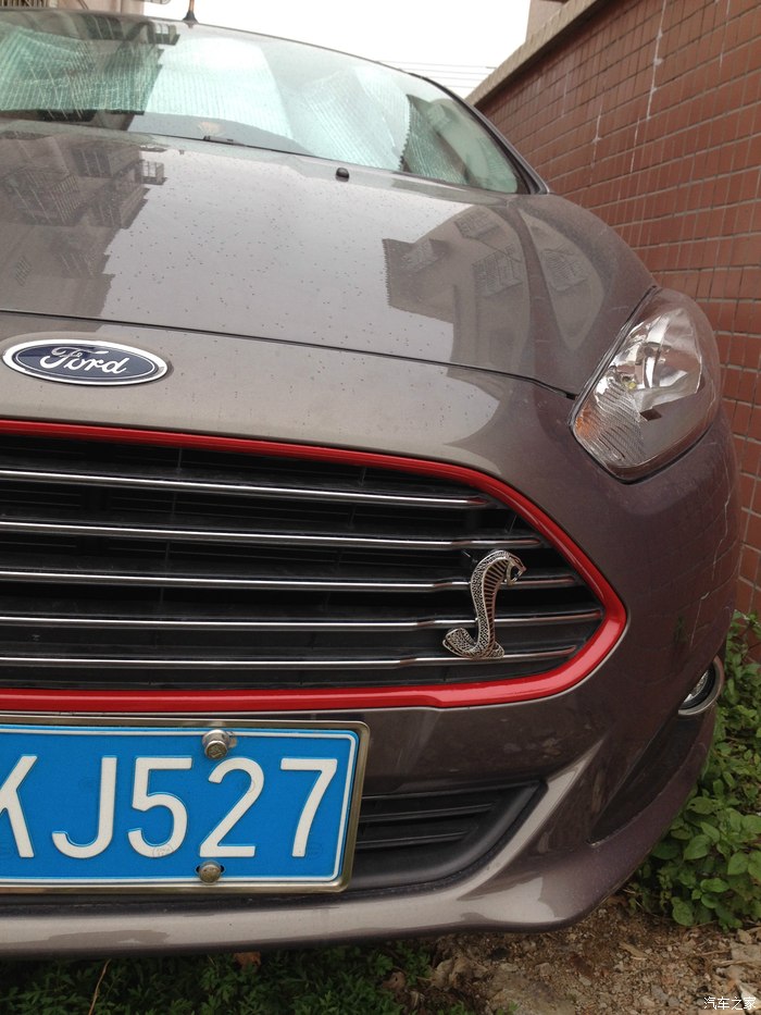

车标上身
最后谢谢论坛的嘉友

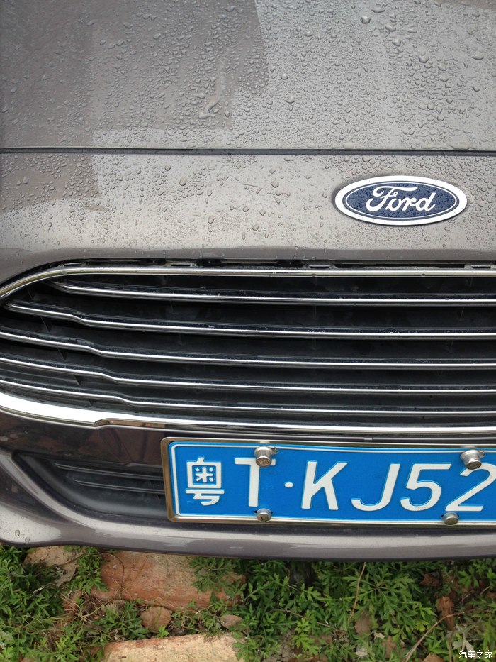

车牌就不遮了哈
谢谢观赏
这是突破口
来
继续
这里往里压就可以撬出来了
这是拆掉后的
拆中网,装车标
大嘴没有牙啦
车标上身
