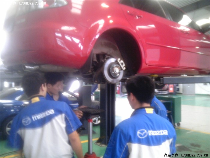

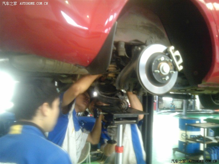

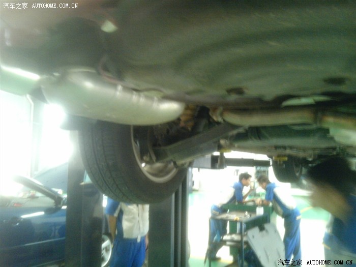

    异响:这是很多朋友关心的问题。这里我的异响就是来自后面的“咕噜咕噜”声,原因是原车装配的时候,胶套与弹簧没有安装到位,导致转弯或者过不平路面时,产生异响,后面有照片说明的...刚开始维修人员就紧了下螺丝啥的,我跟他们说可能是胶套的问题,后来他们就把后悬挂拆了...

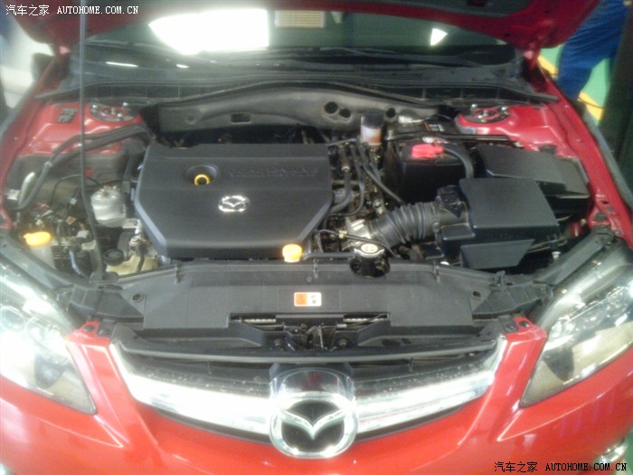

开舱披衣
跑了5个月的发动机舱

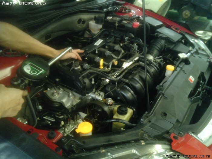

准备放油

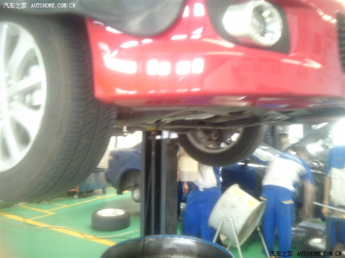

排油
加机油(我看了下数字 4.16L)

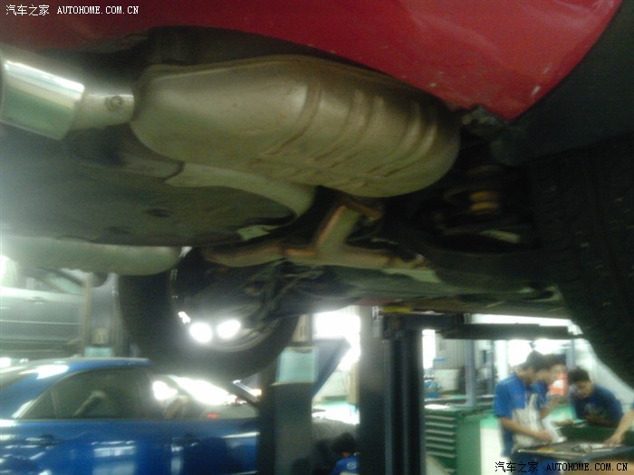

右后悬挂
左后悬挂
底盘概况
解决异响

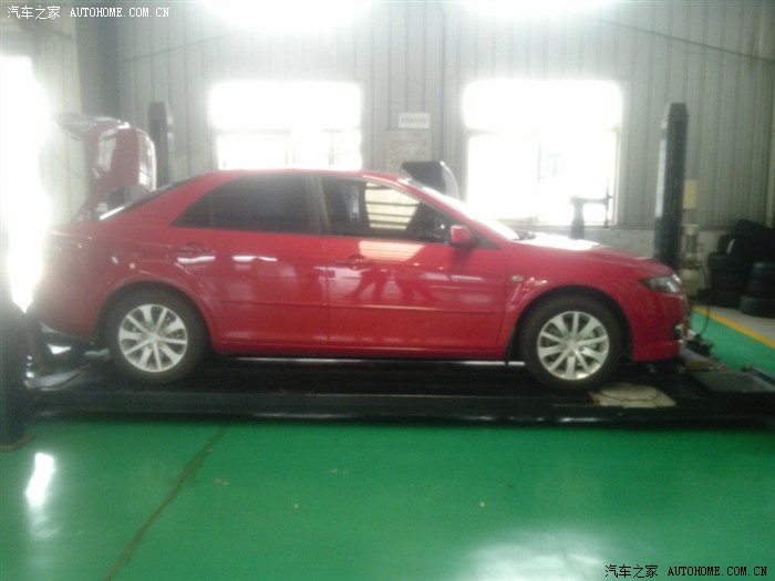

四轮定位
