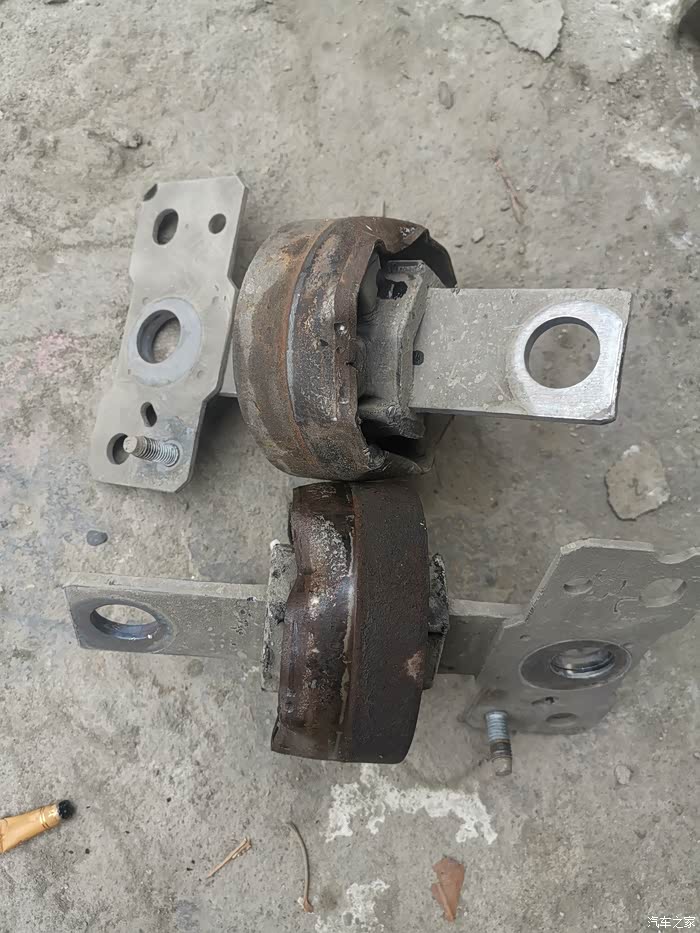

有次保养完让检查下底盘,技师发现后羊角胶套破了,后来就留意感觉,貌似真的有甩尾现象,就想着更换,问了总成,一套换下来好几千,实在不想投资,就在某鱼买了胶套,找人换,更换的时候光拆胶套就心里打鼓,不是用液压压出来,二十用榔头敲,新的胶套安装用液压压进去的,由于没有专用工具,进去的不均匀,又用榔头敲了,新胶套边缘都有些变形了,心里一直在打鼓,果不其然,第二天开路上突然很大响声,我以为减震断了呢,开路边也看不到,判断可能是胶套的问题,慢慢开到店里,升起来看了,果然是更换的新胶套脱出了,然后心都碎了,然后让要么重新买胶套,要不直接买总成,最后安好用电焊点了,不知道能撑多久,太揪心了

这是刚拆下来的样子
看上去确实是破了
这是安装上去以后的样子,可以看出来有些变形了
敲敲打打拆下来的旧胶套
