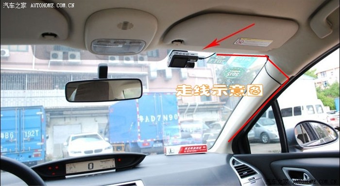

引用一张淘宝卖家图片认识一下主角,说实话我只是看重它的隐藏安装,直接贴在风挡上不挡视线,价格便宜,效果很一般,等下放出车库测试的视频截图,可能因为在车库光线比较暗。

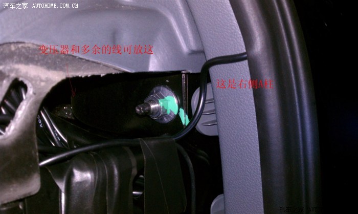

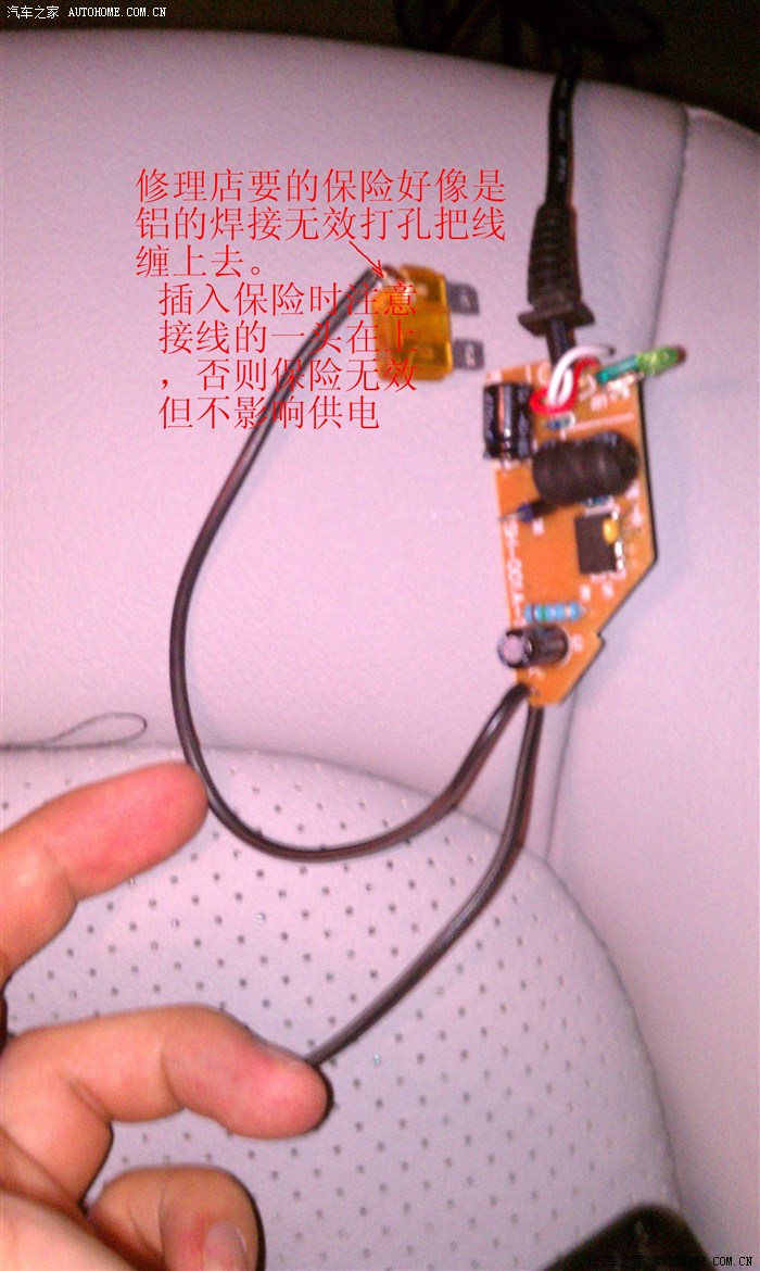

下图是变压器的裸照接好线后记得把衣服穿上,拆变压器很简单一颗螺丝都没有,把插点烟器那头小圆帽拧下然后把铁圈拔出,就可以把外壳掰开了。

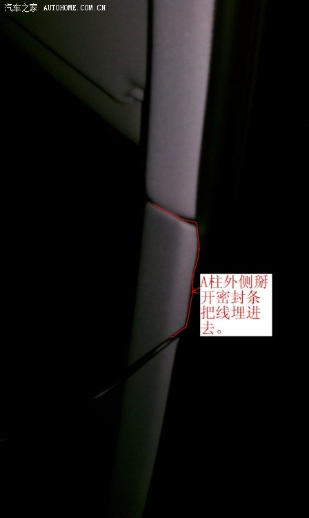

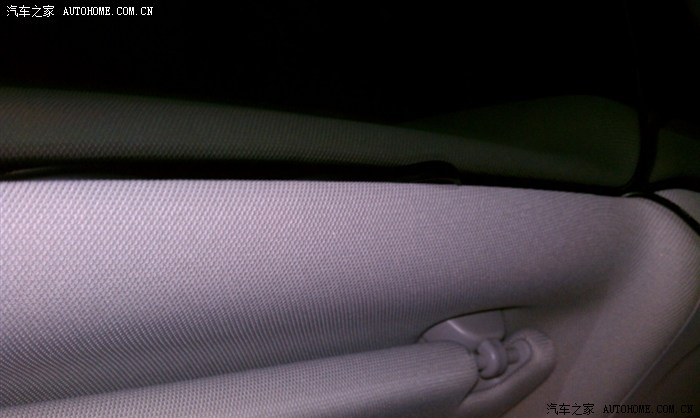

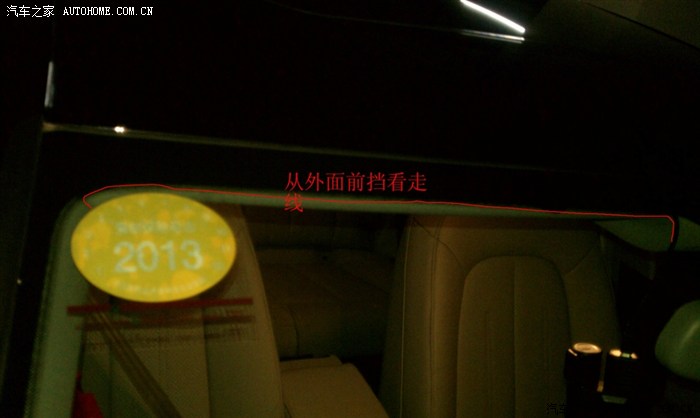

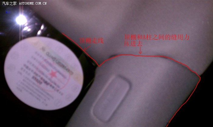

先比划好miniusb插头线长度和摄像头安装位置后开始布线。顶棚内饰和前挡交接的地方可以掰开一点把线埋进去。

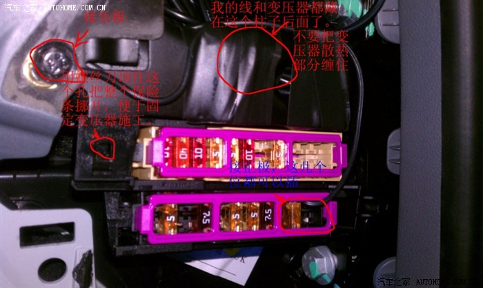

拆开副驾驶手套箱右侧饰板就可以看到下面的保险。什么?饰板怎么拆?饰板下部有一字型的拆口,用布或者纸包好平口螺丝刀插进去均匀敲开。多余的线都要用胶带缠好固定,以免有异响,尽量给变压器留点空间散热。如图中蓝色字体所示位置插保险取电就可以做到发车来电关机断电,其他位置关不关机都有电。保险是5安的保险。

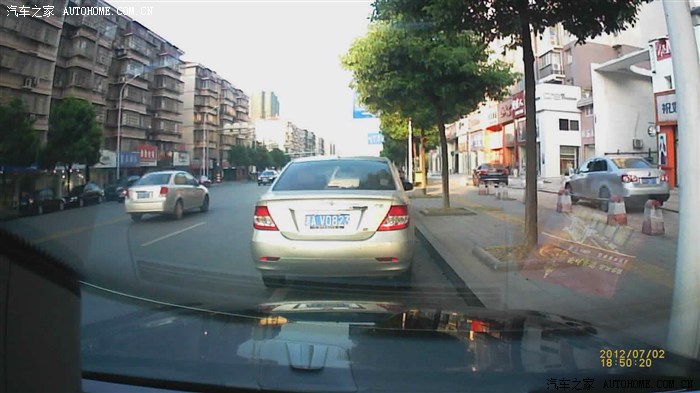

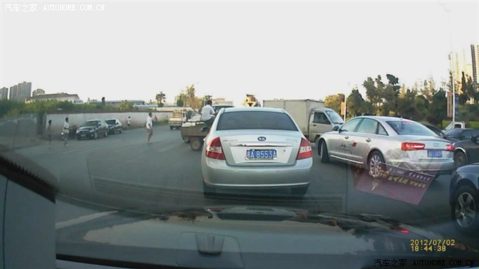

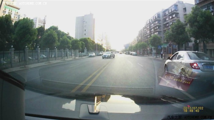

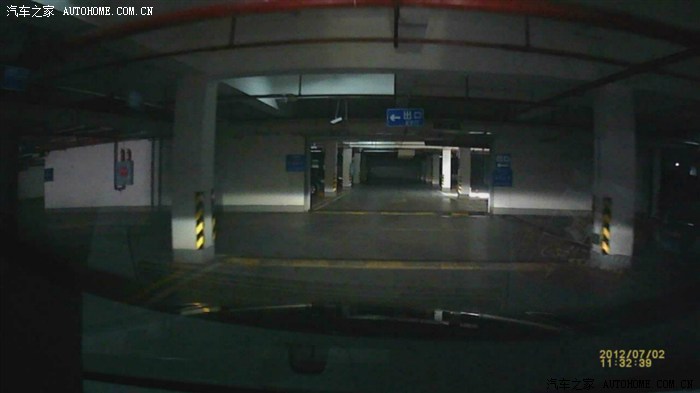

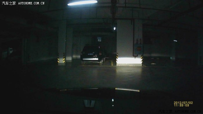

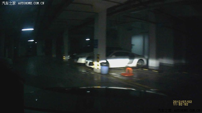

下面是车库拍的行车记录仪截图:白天的效果图改天一同补上。
补发白天效果图,相对静止时挺清晰对得起这个价格,但是相对速度高于2km/h就看不清楚了。
