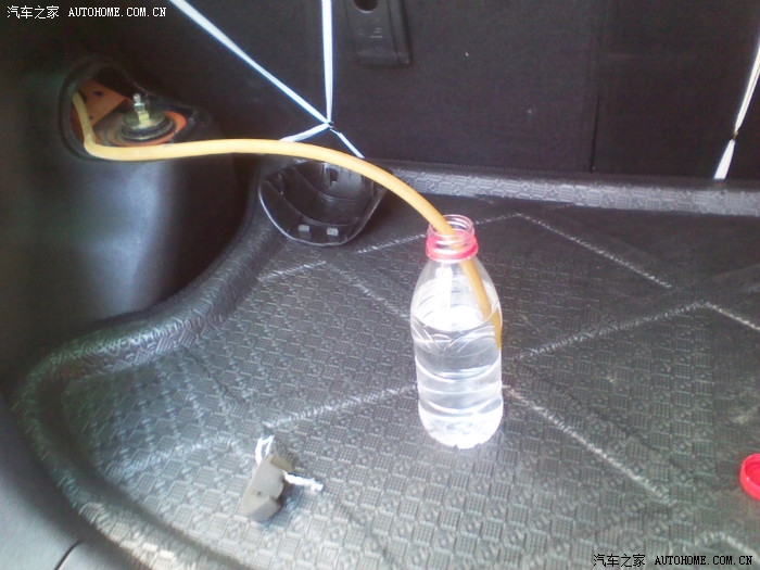

今天是9月19日,是九一八的第二天。中午12点40分左右我开始了油箱进气口是否出气进气的的自行检查,结果出来了:没发动是的情况和发动后的情况有图为证。
一、没发送车子结果:

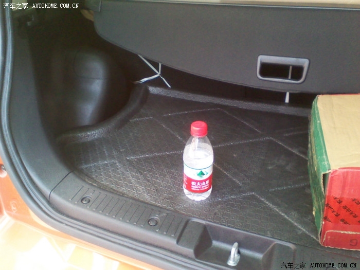

    准备一瓶水

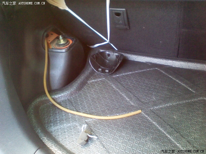

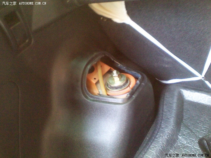

打开后减震包盖 看到我的延长管
取出延长管 和上面的我的海绵
图片已删除
    撕掉 瓶子的商标 准备插入
图片已删除
           插进延长管等待中
图片已删除
          气泡开始出现
图片已删除
              换了一个角度,看到没有那个气泡就要冒出来了
图片已删除
图片已删除
拍了N多张 终于抓住了 出来的泡泡    这两个泡泡是不一样的呵呵都抓拍到了
图片已删除
浮出水面的泡泡
拍了了泡泡的 照片后 我用手挡住瓶口 一小会,等它冒泡,然后把瓶子凑到鼻子前闻闻,有汽油味。

结果 就是,车子发动后,我把管子插入瓶子里,只看见,泡没再冒出来。但是管子吸水很快,吓得我立马把管子抽掉。甩水,连续做了两次 都是快速吸水。一个人用手机拍照,加上吸水很快,没办法照像,害的我甩水 甩都甩不赢。虽然甩了些水出来,可我感觉没甩干净。也不知道我的车子油箱会进水吗?会有怎样的结果。

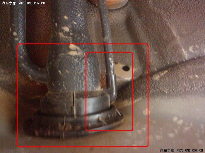

      关于本帖的结论:管子不光排气,还吸气。不管管子的另外一头接通的是什么玩意。      如果海绵盒里或者说车辆在行进中 因车轮旋转的离心力将甩上来的水和泥沙包裹住了海绵盒,并堵塞了进气口,那我们该怎么处理才好,难道需要不断的清理海绵盒??
对也提车的车主加延长管是暂时的(因为我闻到了实验的瓶子里的汽油味,有安全隐患,最好的方式还是 逍遥的做法:             加内衬!!保护了海绵盒,解除了安全隐患,也挡住泥水去迫害我们尾箱下方的各个线路和车架。

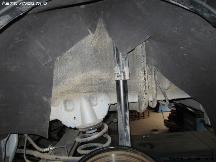

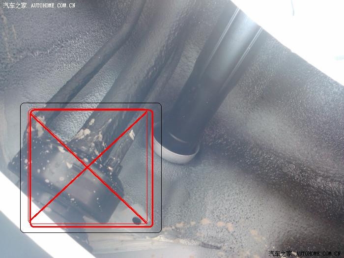

我们不要这个东西:是个缺陷
我们需要的是这个宽大的叶子板内衬
           还有将M4原车的管子跟换下面图片的这个安全的 管子
这就是我说的 我在街上看到的一个新炫丽的后轮的 通气管和加油管  一个小小的动作花不了你几个钱  何况还是现成的 配件模具
