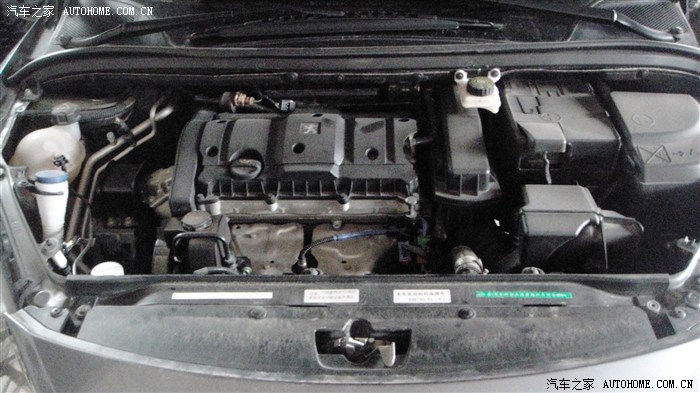

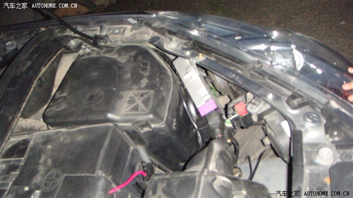

未改气前发动机舱

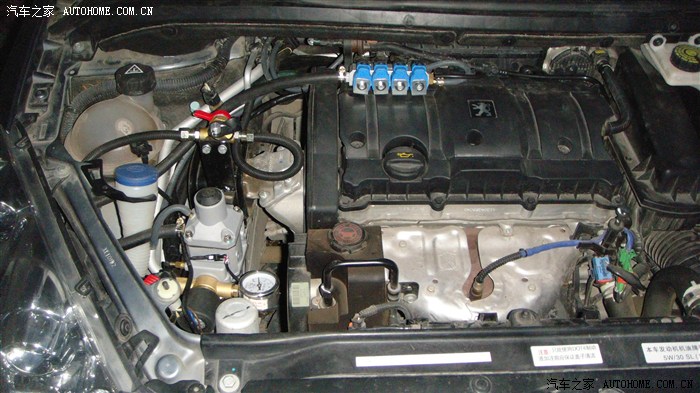

改气后的发动机舱,增加蓝色的喷轨,红色是阀门,压力表,表上方是减压阀

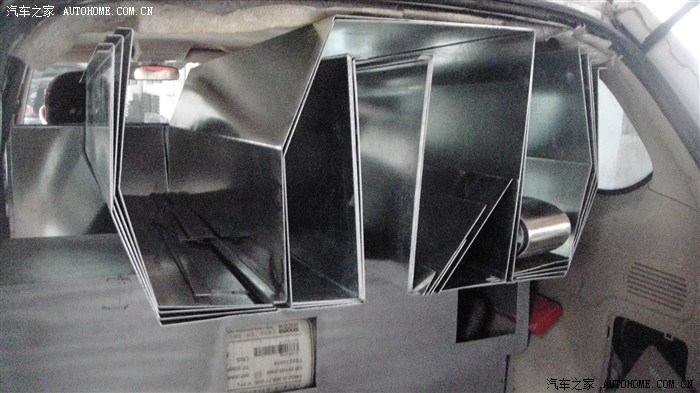

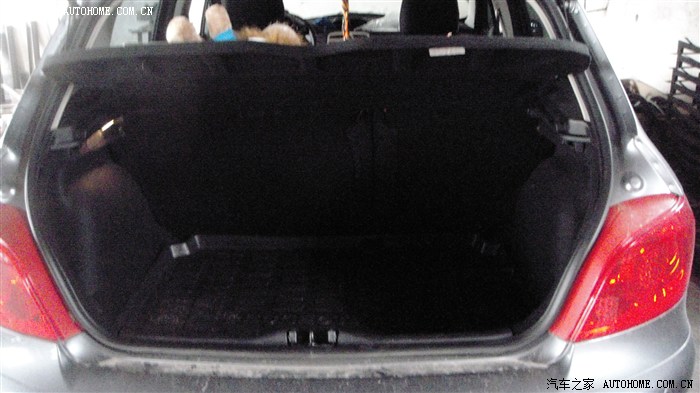

改装前后备箱

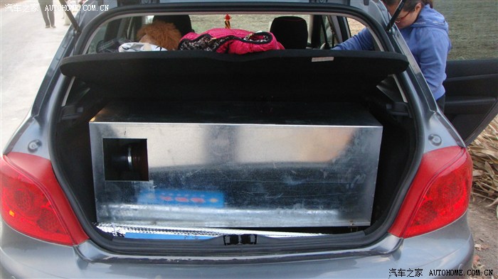

改装后的后备箱,两厢实在是太小了,几乎没有空间了

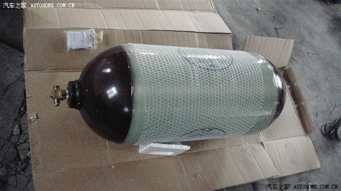

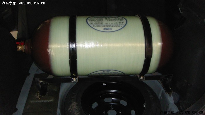

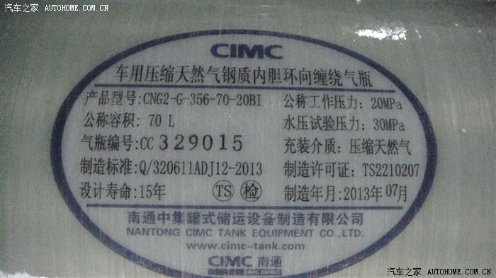

粗70的气瓶

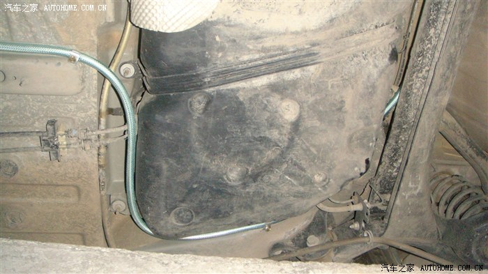

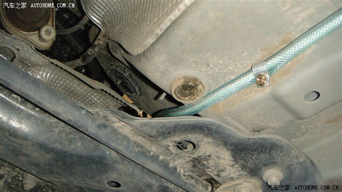

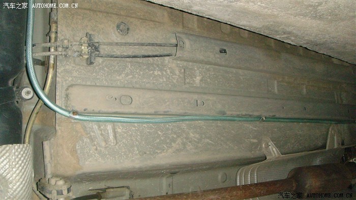

铜管走径,铜管外包塑料皮,再套上蛇皮管,防止托底时损伤铜管
紫色的是改期的核心,电脑板。乱七八糟拍了一部分,好多细节未拍,但是我觉得改装质量确实不错。淄博的朋友可以考虑这个改装厂。
