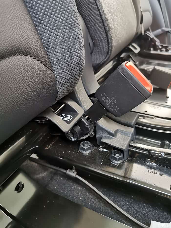

经核实,黑色的是塑料卡子,不是钢的,压坏了可以换,淘宝3块钱1个
这个是驾驶员后面的大座位,也是两个卡子
这个螺丝上有个单项锁死的垫片,如果能拆开,就可以把弹簧取下来。但我拆不开,只好把弹簧的一头剪断了。
弹簧是固定好的,拆下来也不会崩跑。弹簧外面有个黑色塑料卡,就是后面那个带圆圈的东西。把弹簧一头剪断就没有弹性了
剪断后的图
因为装时坐垫没有往后推到底,使劲往下按卡子的时候,压坏一个塑料卡子。但还能凑合用
改装好后,平时压下去,用的时候手动抠出来就行
不多说了,看图吧,后座两块垫子,都是各有两个卡子。后来经核实,底座上的黑卡子是塑料的,不是钢卡子。抓住卡子的位置,直接往上抬就可以,没什么技巧,也不会抬坏。装的时候尽量把坐垫往车的后方推到底,再往下按坐垫卡子的位置。我的有一个没推到底,使劲按,把黑色的塑料卡压坏了一点,网上3块钱一个有卖的。
后座安全带头自动翘起来硌***股,第一次没找到合适的螺丝刀,后来找到了六边型的卡进去正好。稍微用点劲就可以卸下来,弹簧拆不下来,因为有个单向锁死的垫片,所以把弹簧的固定头剪断了,再装上,就不自动翘起了,用的时候扣起来
