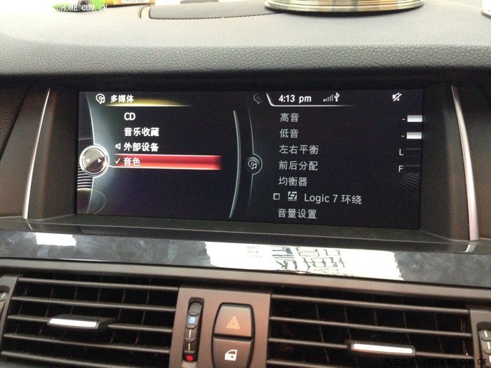

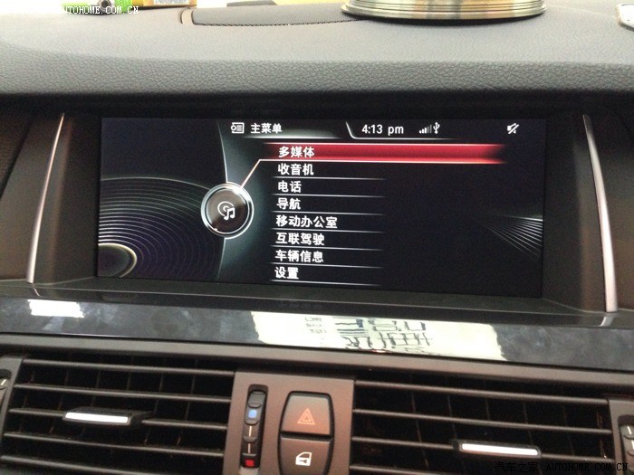

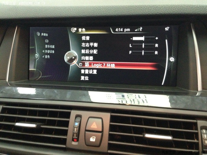

首先选择多媒体
选择音色

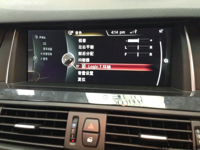

Logic 7环绕打上钩
如图

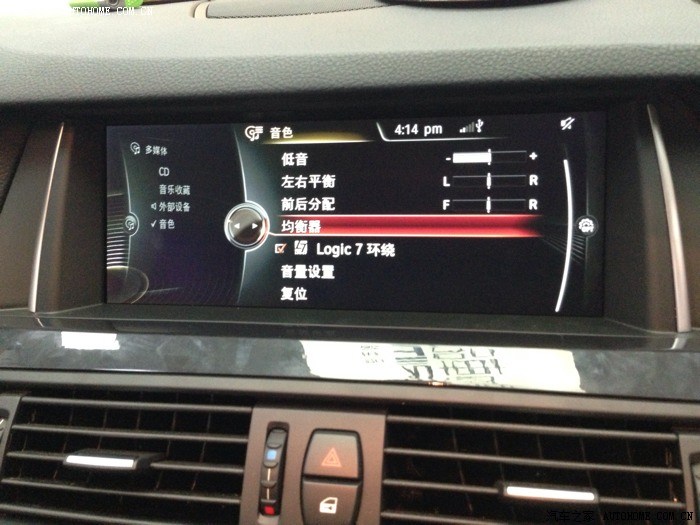

再调到均衡器

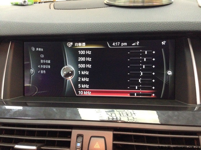

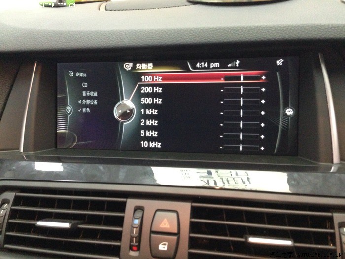

下面出现的是,根据下面的模式来调试就可以了。
重低音模式,如下图
100Hz,+5,也就是往右旋转5个格格。
200Hz,+4。
500Hz +3。
1KHz +1。
2kHz 一1,也就是往左边旋转一个格格
5kHz 一4。
10kHz 一5。调好以后就是重低音效果了。
3D模式,100Hz +4。200Hz 一3。500Hz +8。1kHz +9。2kHz 一6。5kHz +8。10kHz +4。
古典模式,100Hz 0。200Hz 0。500Hz 0。1kHz 0。2kHz 0。5kHz 一5。10kHz 一6。
摇滚模式,100Hz +4。200Hz +3。500Hz 一3。1kHz 一2。2kHz +1。5kHz +3。10kHz +6。
