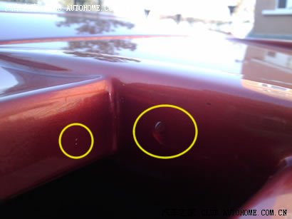

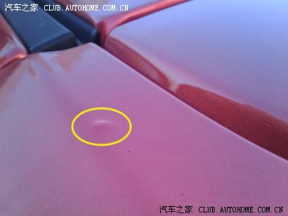

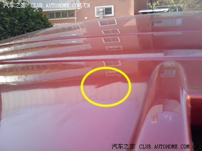

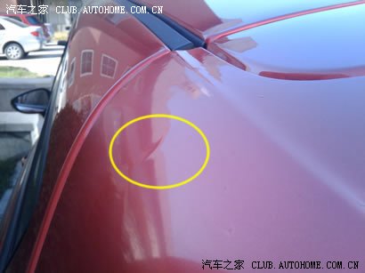

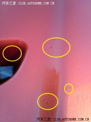

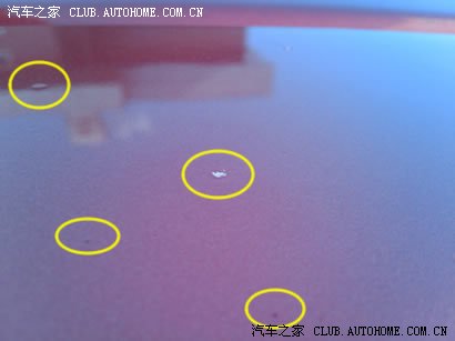

然后我从他手里接过喷好的尾翼,清洗过呢,还有水,于是拿手一抹,让我大跌眼镜(没有眼镜,能跌眼睛吗?),那不是水,那是清漆,应该是还没完全干的时候淌下来然后凝固的,问老板咋回事,他说这两天北京冷,不容易干,这也叫理由?我说你这样就能给我?他说,没事,打磨抛光以下就行。然后他去取工具了,我继续观察。接过就是越观察我越生气,里面很多灰尘,有的在清漆里面,有的在橙色漆里面(貌似漆还没完全干,抠下来就是白色的底漆了),我就直接质问老板,你们没有烤漆房啊?老板好像很理所当然的说:“哪有烤漆房啊,烤漆房就不是这个价了”确实,我之前是理所当然的以为漆店都会有烤漆房,那这结果也太不能接受了。他接着说:“北京这两天风沙大,要达到没有灰尘是不可能的。”真是无语,我说早知道这样就不在你们家喷了,他说你有没告诉我要怎么样,我继续无语,那种心情不知道说什么好,我又是那种很好说话也不爱说话而且不爱发脾气的人。
老板说:“我给你打磨一下,再抛个光,就可以了,要不给你试试看?”我就找了一块瑕疵很多的地方,说:“这里!”然后他就开始干活了,先用水砂纸打磨,然后打蜡。结果看上去比刚才好多了,但是仔细看还是不太好,我就说你先弄,弄完了再看看。处理完毕已经到5点多了,天暗了,拿到灯下仔细看还是有问题,远看还行,就是不能近看,然后就是打磨突出的清漆时估计时打得太薄,光泽度明显差一些。我也是怕折腾的人,先装上再看看吧。

今天白天趁着大好阳光仔细检查一遍,还是有不少地方要处理。昨天喷漆店让我找白天过去再给我处理。也不知道能处理得怎么样。反正心理不爽,花了这么多时间,当初直接去那家4s,那家4s电话里就给我说4s店喷漆就能保证和原车一模一样。如果处理不好,这150也只能打水漂了。
现在在中国就是这样,老百姓买什么都是要把那个东西研究透了才能尽量避免花冤枉钱,去年买房装修就深有体会了,以前买手机,买电脑都是这样,自己不懂太吃亏。
上些图,看看有多失败。
