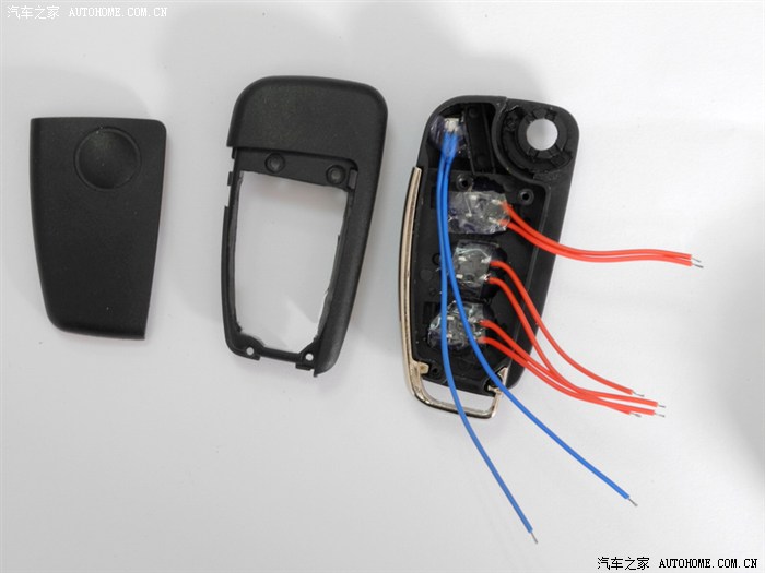

1、这个收到的钥匙壳子。(配钥匙的人呢说,这种胶固定按键的用不住,时间长了按键会掉的)
2、见面先合影吧。(卖家很不错,给了2个钥匙胚子)

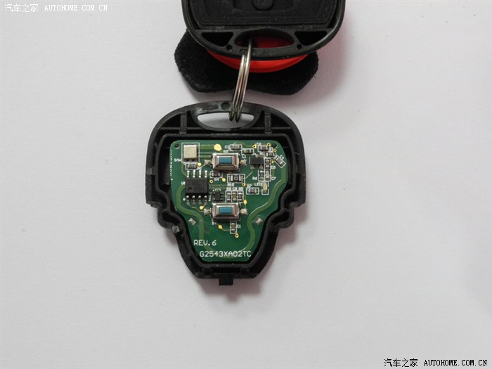

3、拆出原车钥匙里的电路板。
4、因为装不进去,忍痛动手术割掉空的电路板。
5、割的时候一定要保留上边两个定位孔,否则想再装回原钥匙里就难以固定了:

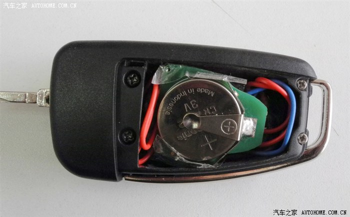

6、飞线,然后装壳子。  注:防盗芯片一定要装进去,否则点不着火滴--------------
7、试试好用,塞进去-----
8、改好的样子
9、指示灯的效果
