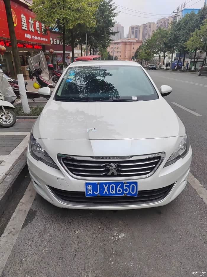

给标致408换备胎
唉,完了,轮胎又没气了 。当我们遇到种情况,开口第一句就是先抱怨一下,等把这个情绪化过了,就开始来处理事情了,这好像是每一个经常遇到事情的处理方式吧!特别是遇到急事的时候,又突然出现这种情况,那真的是把你急死了。我也刚好遇到这样的事情,轮胎没气了,第一时间就是换备胎。先打开后备箱的垫子,把你千斤顶拿出来,找到找到车辆的底盘承重的地方把车辆顶起来,再用套筒把轮胎的螺母松开,把五个螺母松开后,把漏气的轮胎拿出来,再把我我们的备胎装上去,把螺母弄紧,看下备胎有没有问题,没有问题就把千斤顶松开,让轮胎慢慢的落地,就这样我们就按备胎的给换好了,换好的备胎,在我们行驶的速度总不能超过八十,因为备胎的轮胎宽带跟其他轮胎的宽度不一样,速度容易出现侧翻,或者其他的问题,所以我们在开车前检查下轮胎是否有气。
