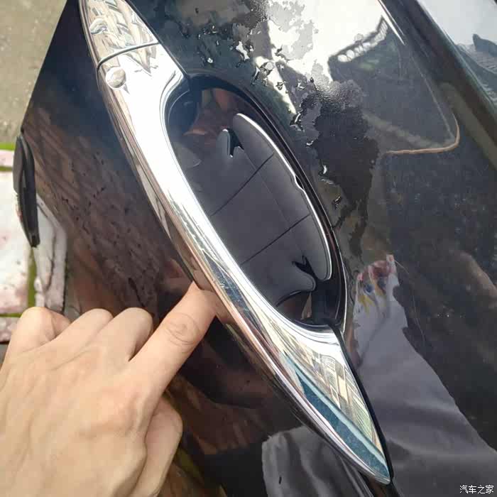

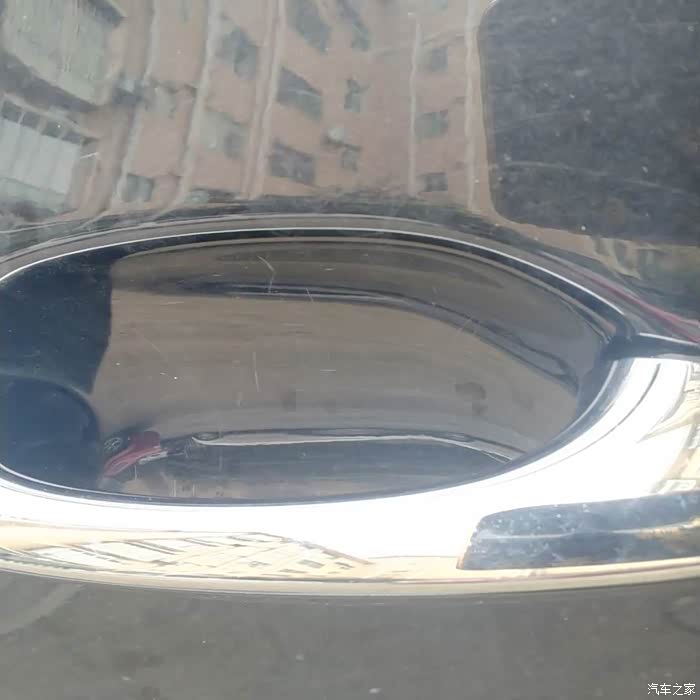

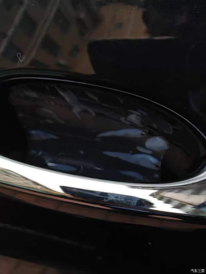

笔者最近老是发愁车门碗每日剧增的划痕,看着真的难受。。。也不知为啥我们的指甲有这么硬么?车漆都刚不过指甲。
划痕太多不忍直视

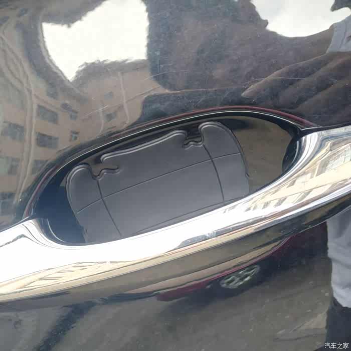

本着省钱的想法,先上便宜的犀牛皮门碗保护膜。

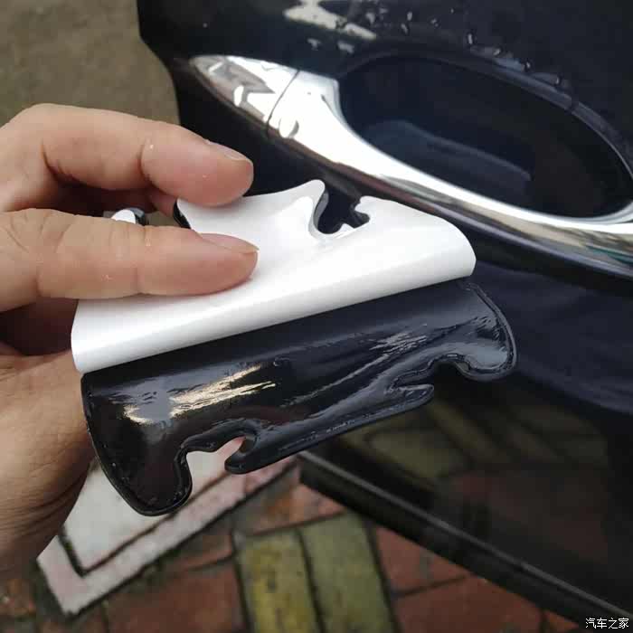

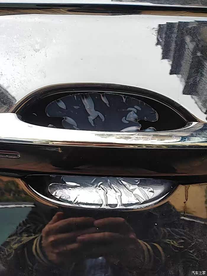

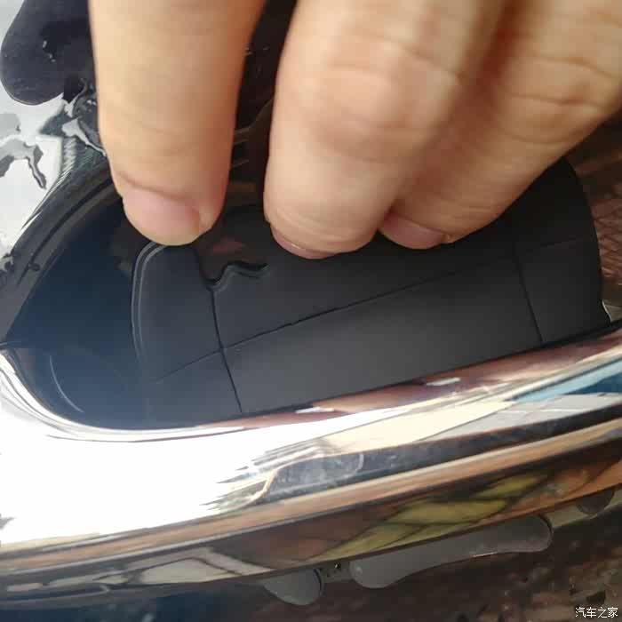

哎,贴好之后,感觉就是收智商税的东西。也许是我买的便宜还是咋地,反正很不理想。
反正不管怎么弄,气泡是必须的。。。贴了还不如不贴,生平第二次淘宝差评诞生。

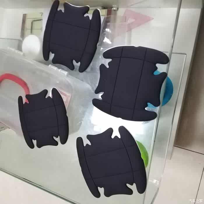

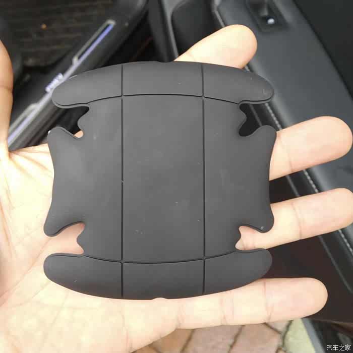

看来实在是没办法,薄的隐形的膜不行,那就上厚实的硅胶贴吧。。至于颜色,必须黑色,跟我车身颜色一致嘛。

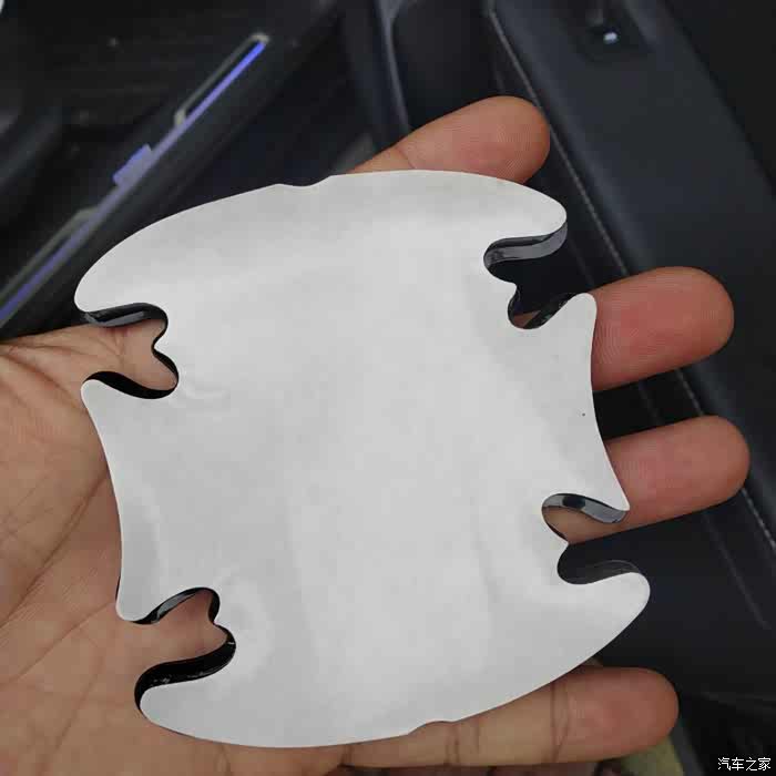

好了,硅胶贴到货马上开整。。

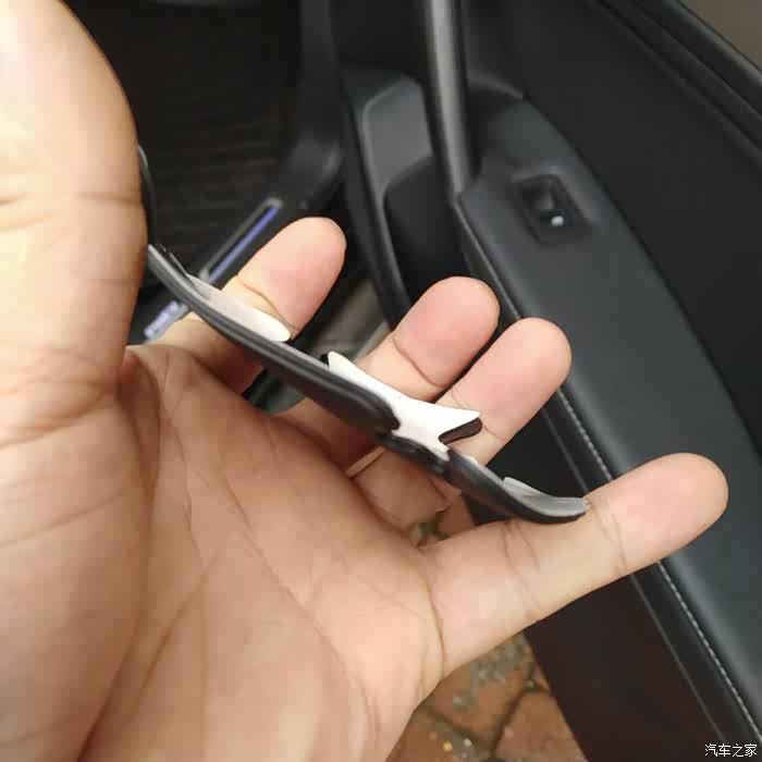

厚度不错,有约3毫米厚
东西都来了,开整呀。。

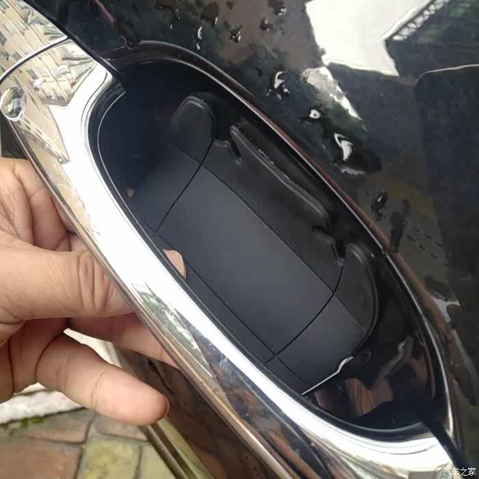

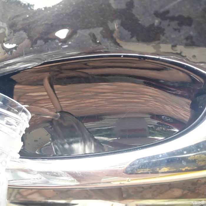

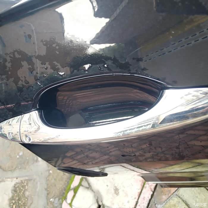

位置确定好后。先倒水,清洗干净。

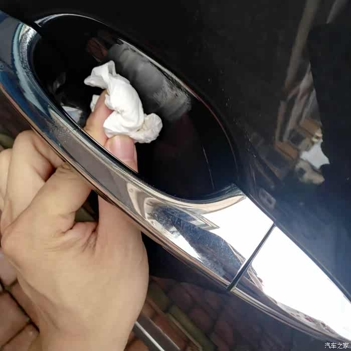

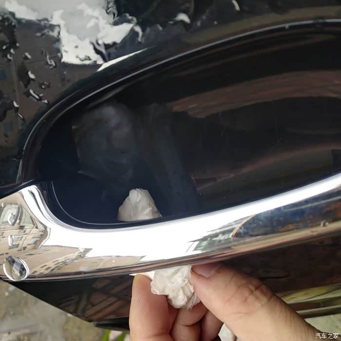

用纸擦掉水份。

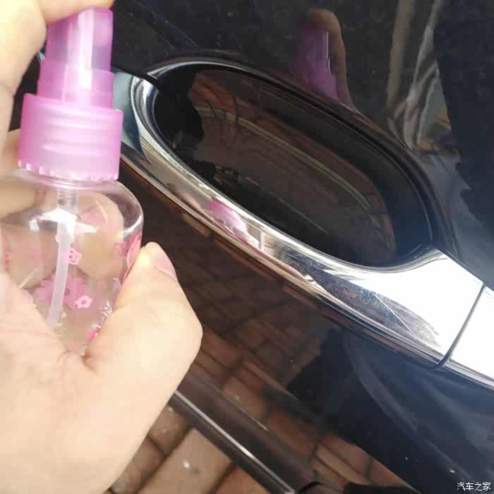

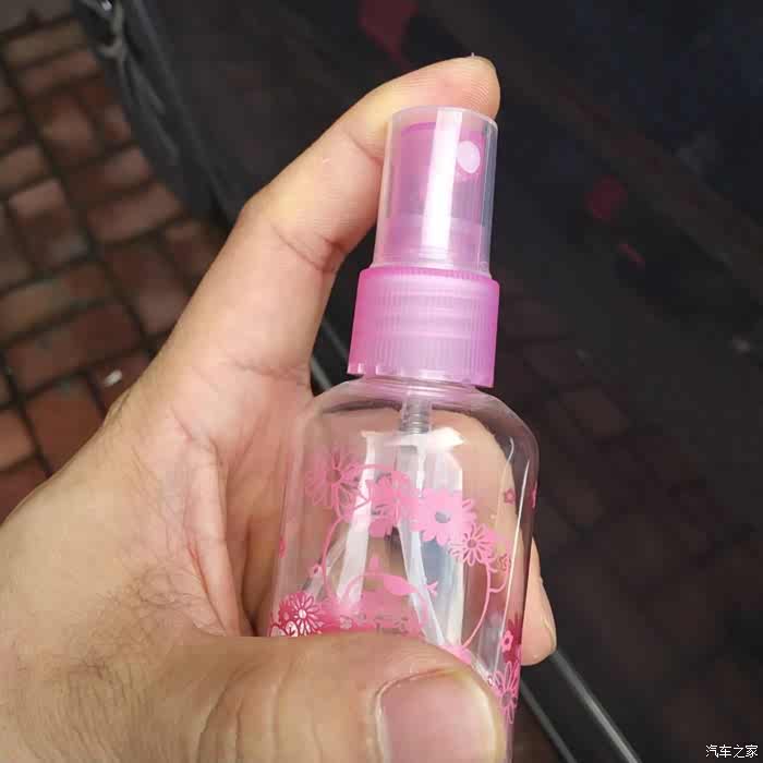

喷壶出马
喷上酒精,这次疫情,家里酒精是常备的装备了。
跟酒精一起擦掉上面的脏东西
干干净净的等着酒精挥发掉。

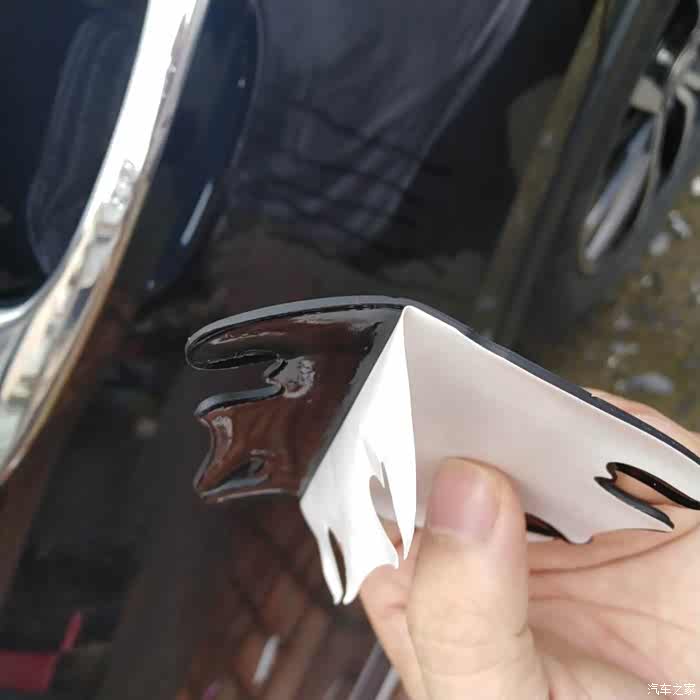

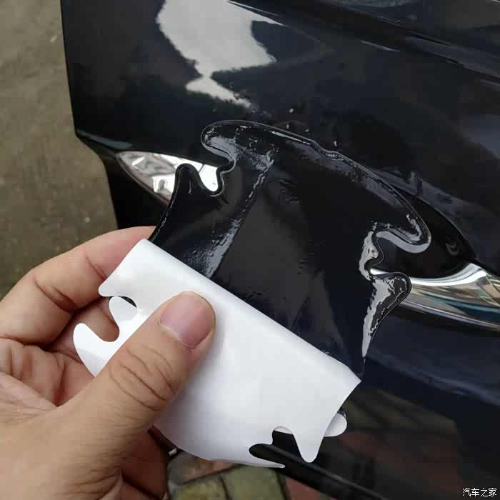

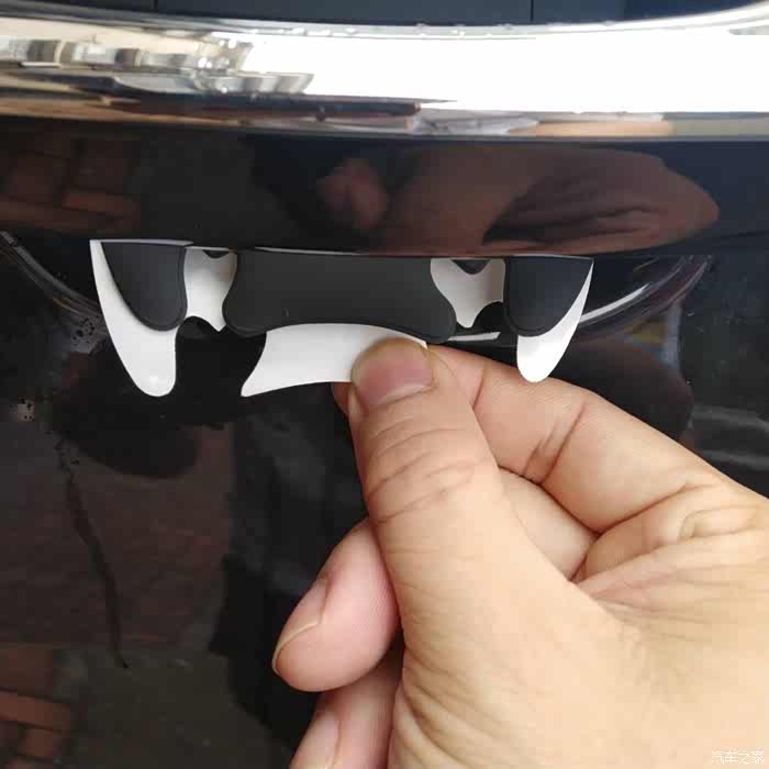

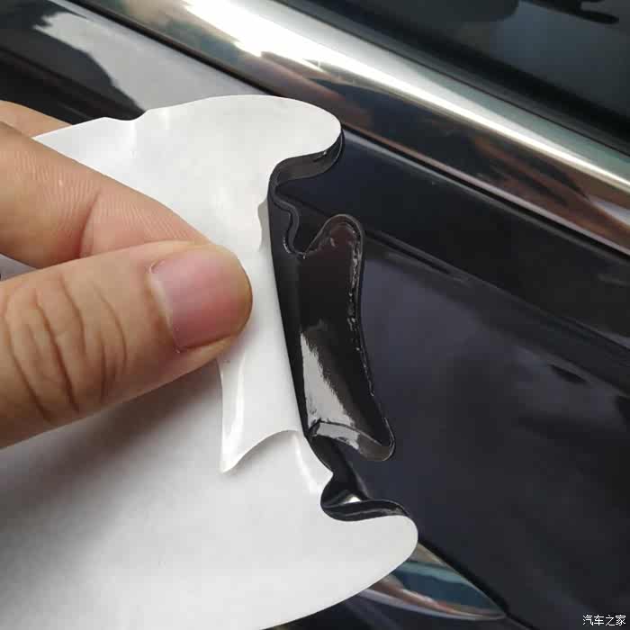

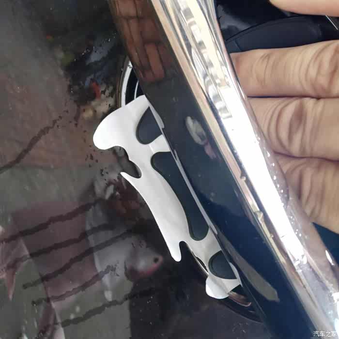

撕开最上面的背胶
不要完全分离,只是分离上面1/3左右的背胶,然后折个角。

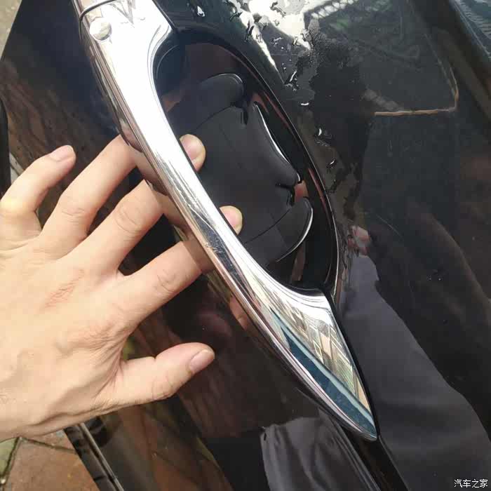

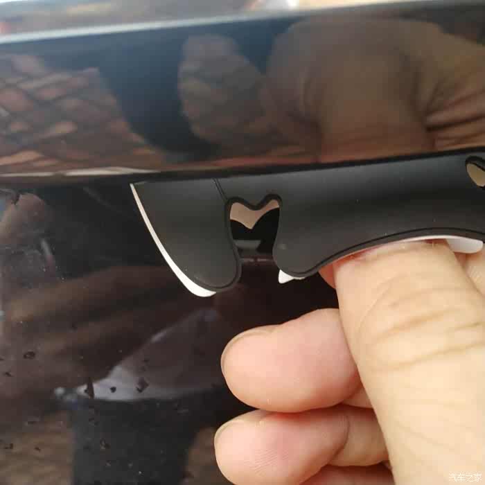

从下面放进去然后,对好最上缘的位置,注意左右距离跟上边距

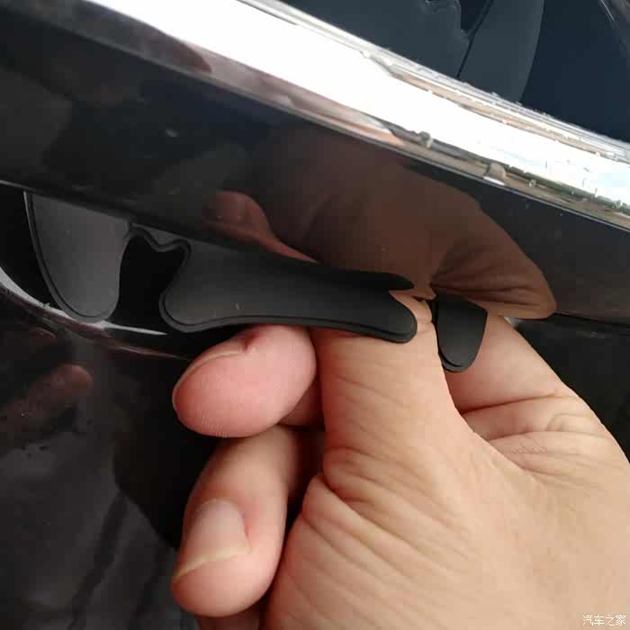

把撕开背胶的地方用手按紧

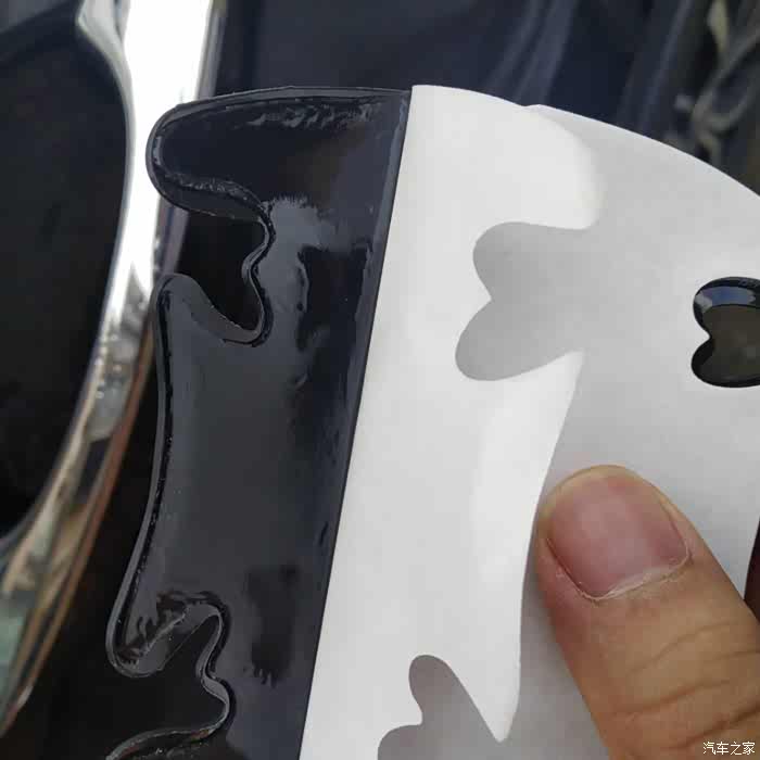

上面贴好后,用手把背胶贴纸一点一点从上面往下扯。
边扯边固定。
最后完全分离背胶,按紧贴好。。

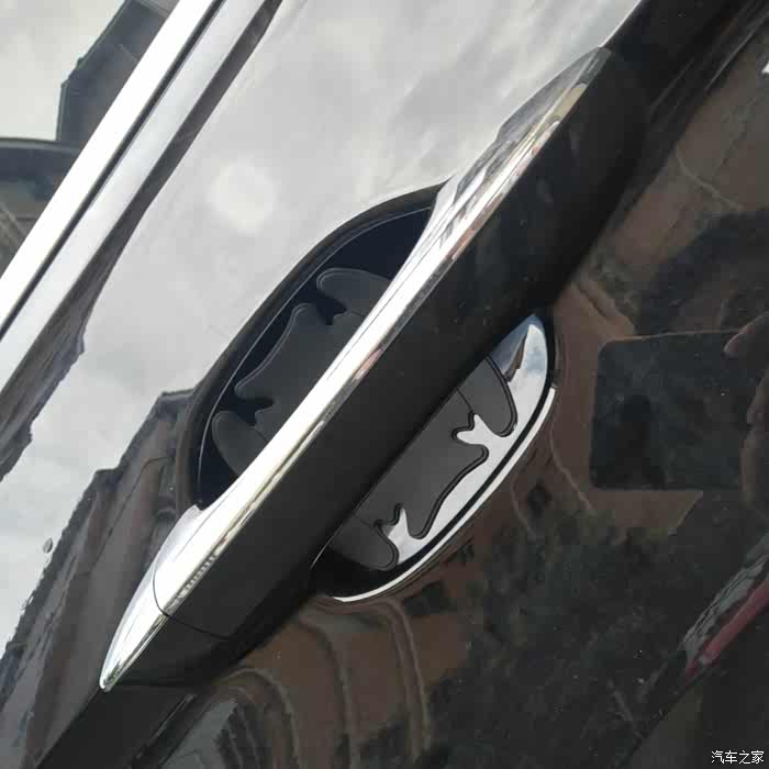

顺利完工,自己动手保护爱车,让爱车少受伤害!
