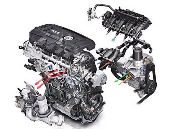

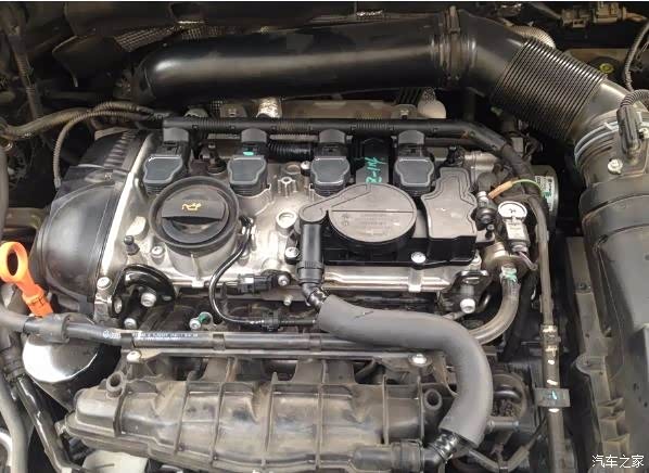

这个就是三代EA888的发动机图例了,相信B8的车主或是准车主对他并不陌生,至少在网上也看过相关的照片吧,目前市场上投放的是三代EA888,包括1.8TSI和2.0TSI两个动力总成,其中1.8TSI的代号为CUF、2.0TSI的代号为CUG(这是针对大众系列的车型),EA888是这代发动机的系列号,里面有很多的产品(就是发动机代号),在奥迪上也叫EA888,但具体的代号是不一样的(如新A4L装备的CWP纵置2.0TSI),所以大家以后不要见了EA888就说是一台发动机

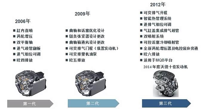

这个就是EA888的发展史了,12年就有三代EA888了,但进入中国还是比较晚的,在国内大众产品上大规模应用基本上也就是从15年下半年开始,16年中上量,大致的改进图片中文字有描述,这里就不细说了

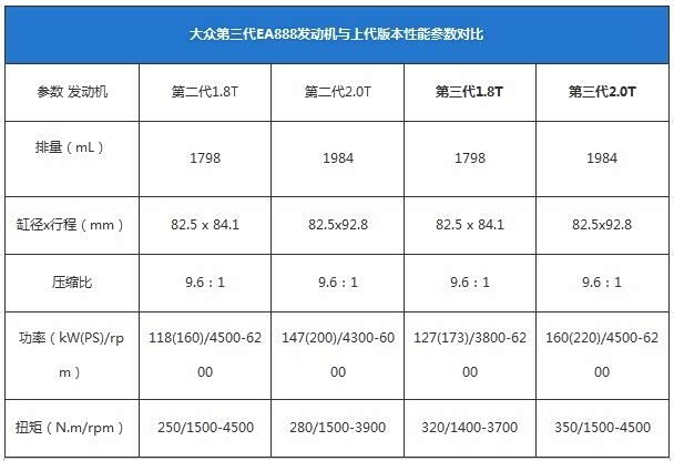

这是网上找的三代和二代EA888的性能调校规格,大家可以看一下,应该说三代EA888相对二代EA888而言,性能提升还是非常大的,基本上都上升了一个档,在这里还要补充一句,有很多参数控的车友,一看表面参数好就说这个车比那个车强,其实不是这样的,要看真正的轮上功率和扭力才成,为什么说迈腾动力牛?这不仅是因为账面数据好看,更是因为轮上数据牛B,三代EA888+DQ380的转换效率是多少呢?网上能查证的马力机测试数据为96.6%,这么高的转换效率也是得益于双离合的高效率(当然了,DSG也有他的问题)

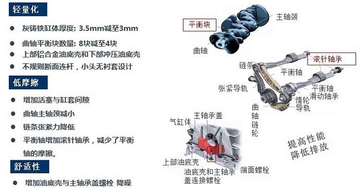

这张图是上汽大众培训胶片找来的,从这张图就可以看到三代EA888改进的地方还是非常多的,这里重点强调几点:1.缸体厚度降低了,热效率更高、也更轻;2.正时链条、涨紧器全部改良了,可靠性更高;3.正时张紧力降低了,磨损老化相对优化不少;4.精细油气分离器、活塞密封环改良了,理论上讲烧机油会改善;5.水泵、VVT、双喷射、电控活塞喷射等改良,热效率更高、油耗更少(是不是相对B7更加难以听到电子扇延时关闭了?);6.排放标准提高

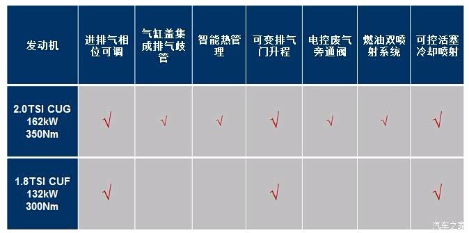

这个也是大家非常关注的一个问题,就是2.0和1.8到底有何区别,重点体现如下几点:1.性能数据差异:2.0TSI调校功率为162kW/350Nm,1.8TSI调校功率为132/300Nm;2.燃油喷射系统差异:2.0TSI采用进气岐管喷射和缸内直喷的双喷射技术(两个油轨,各四个喷油嘴),1.8TSI只有缸内直喷技术(一个油轨,四个喷油嘴)3.高压油泵差异:2.0TSI是双喷射,所以高压油泵与1.8TSI不同,分别输出两根管路,一根接岐管喷射的低压油轨、一根接直喷的高压油轨4.排气岐管集成差异:2.0TSI采用缸盖集成排气岐管,集成度更高,热效果和体积都能优化一些,带来的问题就是坏一个换一堆;5.电控废气旁通阀差异:2.0TSI涡轮有旁通阀的设计这点与1.8TSI也略有不同,毕竟涡轮的介入区间和调校存在差异;6.智能热管理差异:2.0TSI支持大众智能热管理系统,整体热效率会好一些,这些也都是为了匹配更大的性能优化的,要知道国外版的2.0TSI调校可以到280PS/370Nm。 这六点就是2.0TSI与1.8TSI的重点差异,不过在进行配置选择的时候可以不用这么去看重这个细节或是感觉2.0比1.8先进,毕竟两者的性能调校不一样,虽然2.0TSI有更大的性能空间,估计很少有车主会去刷ECU提升动力,因此,这个性能空间对购车者的意义并不大,以动力需求是否满足自己的需要来考量会比较合理,当然了,也不排除你是动力改装控,买车一定会去刷瓦罐程序,那就直接2.0TSI会比较合适

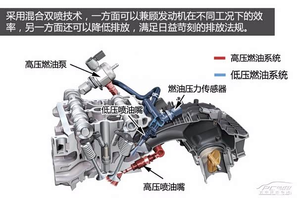

这个就是2.0TSI的双喷射系统,各位可以不用担心各种说法都有了,我实车都看过了,2.0确定是CUG、也确定是双喷射,1.8确定是CUF、也确定是直喷
这个就是2.0TSI的高压油泵,一根去往低压油轨,另一根去往高压油轨,大家如果在外面维修燃油系统一定要注意,高压油轨有200Bar的压力,一定要泄压后才能操作

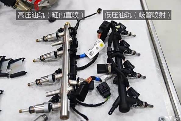

这个就是高压油轨和低压油轨的图示,低压油轨用于进气岐管喷射(发动机低负荷时使用)、高压油轨用于缸内直喷(发动机高负荷时使用)

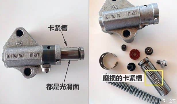

结合前面所说,这个就是二代的06H正时涨紧器,因为设计上靠小棘齿涨紧,而且三代之前设计涨紧力还比较大,加上五片式链容易拉长的链条,车辆使用一段时间后就容易出现问题,比如由于磨损或链条拉长松动就会引起跳齿,导致的结果就是顶缸,轻的就气门杆搞坏,重就就一堆东西都挂了,都需要拆解大修,一般6万公里后风险系数就明显变高,且10万后就进入高发期,这也就是为何B6及公里数较多的B7车主大修发动机的证结所在之一,在这里也建议12年6月之前生产的车子主人一定要引起重视,保养时注意让4S检查(读取93通道数据流或拆开检查)并及时更换,以免带来重大损失

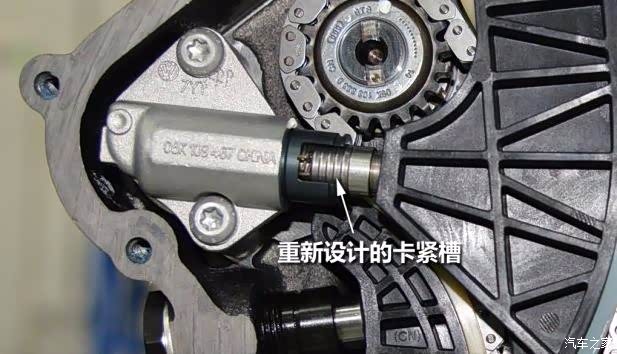

这是三代EA888的涨紧器,改进了单一着力点和全螺纹涨紧柱,再加上降低了涨紧力,可靠性大大提高

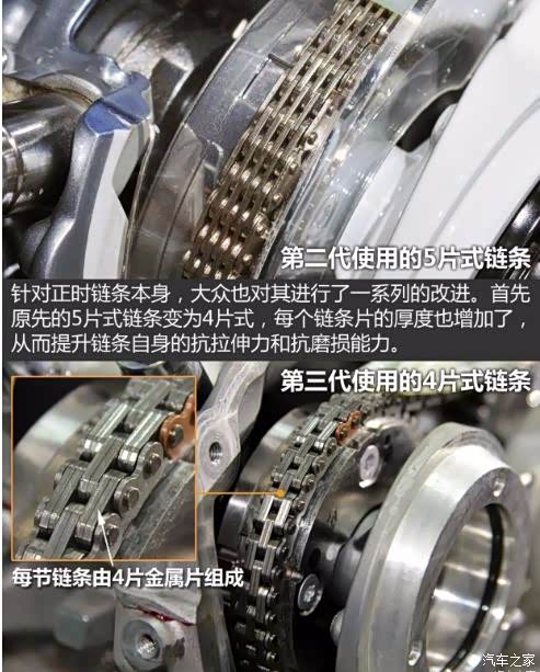

这个就是网上找来的五片式链条和三代EA888四片式链条对比图,据说四片式链条的强度和抗拉伸性都要好很多,加上涨紧器和涨紧力的改良,三代EA888基本可以免维护了,但是咱们还是需要小心一些,注意定时检查,那么怎么检查呢?大众也针对性的作出了改良,下面就来说说这些改良

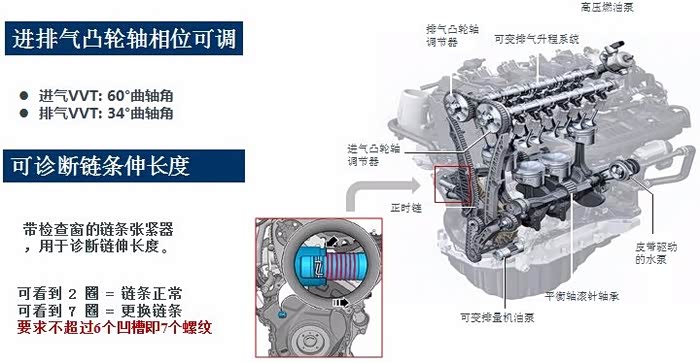

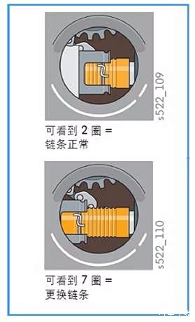

这个就是三代EA888的一个聪明的改良点,在正时下盖增加了一个观察窗,可以看到涨紧器的螺纹数量,如果大于7个螺纹就必须要更换了,但这个看起来也比较费劲,有没有更好的办法呢?接着往下看
如图所示,大众在电脑检测上增加了链条伸长检测功能,诊断程序通过凸轮轴与曲轴的相对位置检测链条伸长度,如果位置多次超过凸轮轴特定的限值,故障存储器中会生成故障记录。 在故障存储器中存储下故障记录后,可以对链条张紧器进行目检来检查链条的伸长度,这就方便多了

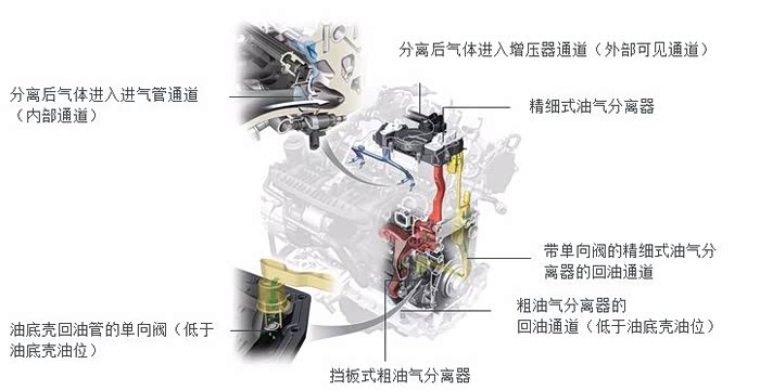

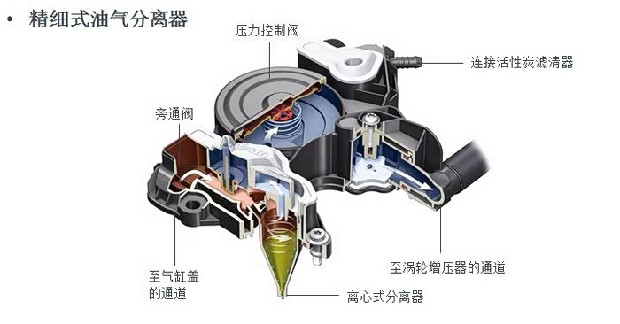

最后再来谈谈大家比较关心的烧机油问题吧,先说一句,涡轮发动机有机油消耗正常,但过量就不正常了,所以不要谈油色变,而且一讲就是大众烧机油,别家的也烧。。。因为涡轮发动机温度比自然吸气要高很多,出于散热需求,必须结合曲轴箱通风来实现,这样以来就把机油和进气打了一个通路,那么设计上就要考虑如何进行油气分离的问题,EA888有两个分离器,一个是粗分,一个是细分(就是我们通常说的那个油气分离器)
这个就是饱受诟病的老式油器分离器,一是设计上的缺陷导致分离的不干次,二是直接明管接通进气岐管和涡轮增压管,所以会导致大量机油进入节气门和气门室形成机油消耗和积碳,娘胎带来的东西没法改,只能注意用段时间更换一下这个细分油气分离器减缓机油消耗,同时也见到过不少老迈腾车主,每1000KM都要烧1L,这个肯定不止是这里的问题,肯定是活塞密封环和气门油封出现了问题,所以车的公里数比较多,且消耗明显,还是找个地方拆解大修吧
这是三代EA888改进型的细分油气分离器,同样是两级分离,不过这次改进还是挺大的,不仅更加细致了,而且进气通气不用明管了,只有涡轮增加管一侧还有明管通过去,希望这个改良能够效果明显,否则B8车主也要无休止的谈论机油消耗问题了。。。
