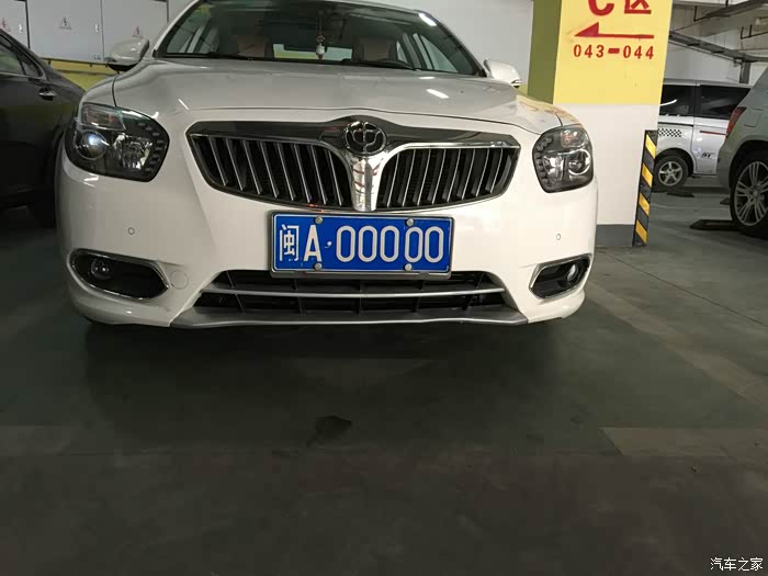

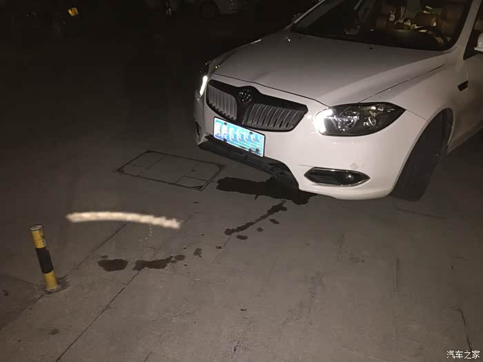

某夜从小区地库出口,开开心心的开出,听到一声不妙的声音,隧下车查看:
一、路遇金箍棒
当然这些是在换大脚之前。。。没时间发帖 趁着放假。。果断祝大家发发发
一、路遇金箍棒

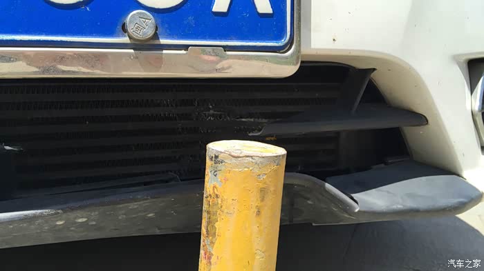

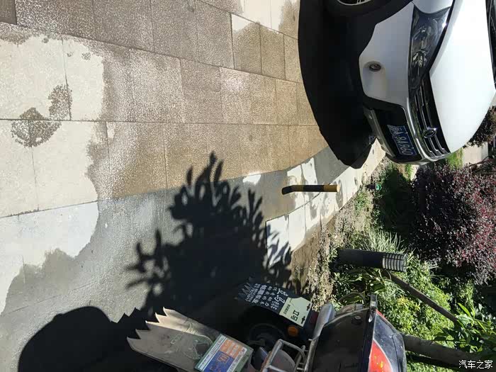

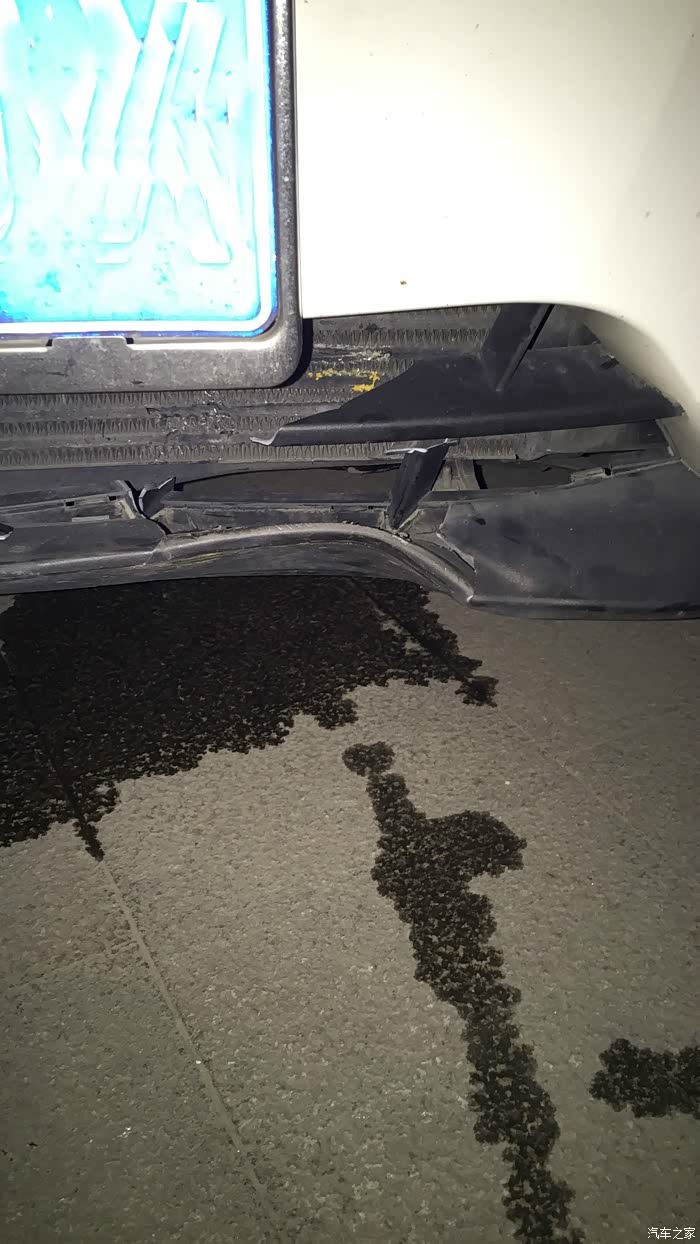

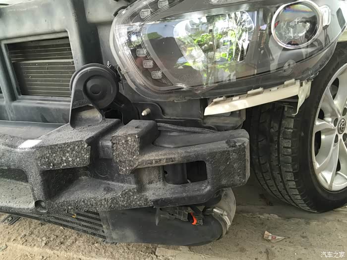

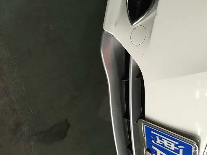

该死的金箍棒,把这个整在地库出口旁边,,已经穿到里面去了 这是后退出来的。。。地上漏了点液体,由于天黑11点没看清楚 是什么液体,当时怀疑是 雨刮水、水箱、压缩机油、机油的一种,
这根棒子 埋地里很深 中间灌了水泥,已经歪了 却不能摇动
前保险杆 毁了 ,第一时间想到打保险公司电话,好在是单方事故。。
小心的把车移动了。。没有出现水温高的报警,漏机油的报警,竟然奇迹的是 一会不漏水了,,

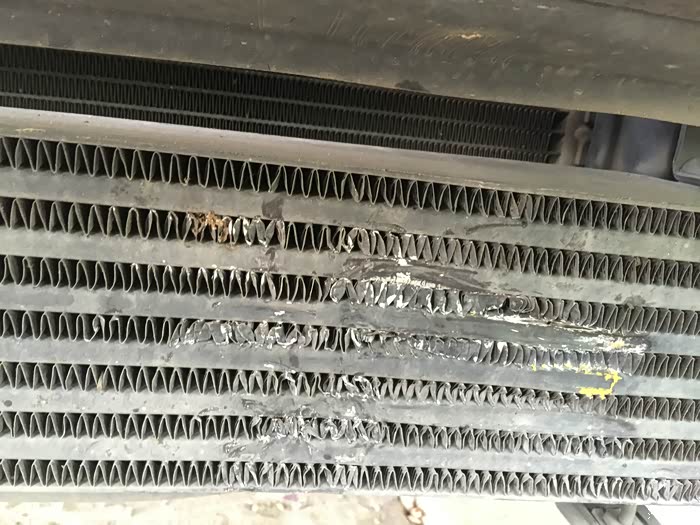

第二天等保险 目测保险杆下部毁了,经过多年论坛混帖,知道中间那个网可以换新的,底下有机会试试修复下,别怪我有处NAN,情节,原装的就是好,之前后保险杆被人追尾,换个新的 别说有多薄,怀疑是隆泰给换了个副厂的,等有空拆开看看,其实嘛当时要是4S 愿意帮我修复,也能用。。就是4S 他们利润不高吧,或者是维修行业潜规则吧,也问了2家维修店,一家说只能有副厂的没有原厂的货,含喷漆是500,倒说我的没漏水不用换水箱,其实那个不是水箱,是1.5t的机子特有的中冷。一家说只能换新的 没听说过能修补。。我的天。。。看来我的原厂杆是保不住了。。。

放大图看下金箍棒的样子,,,,当然不是同一根,这个设计缺陷啊。

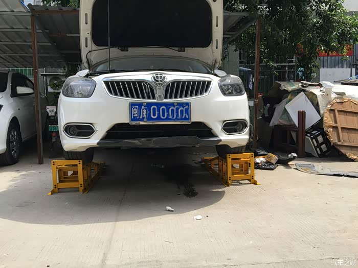

上架 仰天长啸,,请注意地板上的水滴,一大片 这个是等配件停了几天的结果,漏点一下对照下便知,我的预估出错了。。

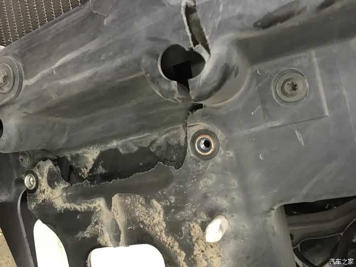

很容易钻到发动机底部,把发动机下护板拆掉了,也损坏了,看来还要订配件了。。

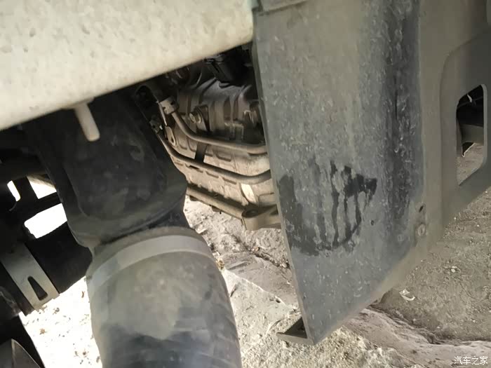

看红色胶带部分,胶带是我没上架之前粘的以为是这个位置,实际是他隔壁。

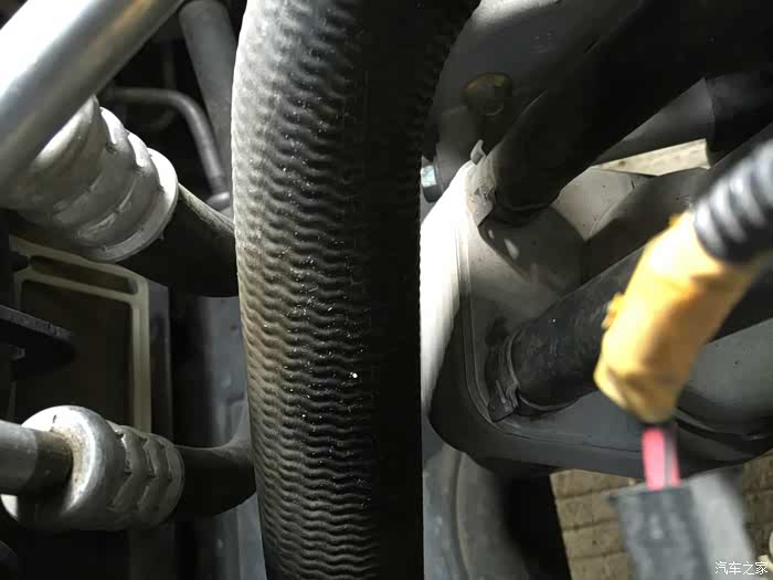

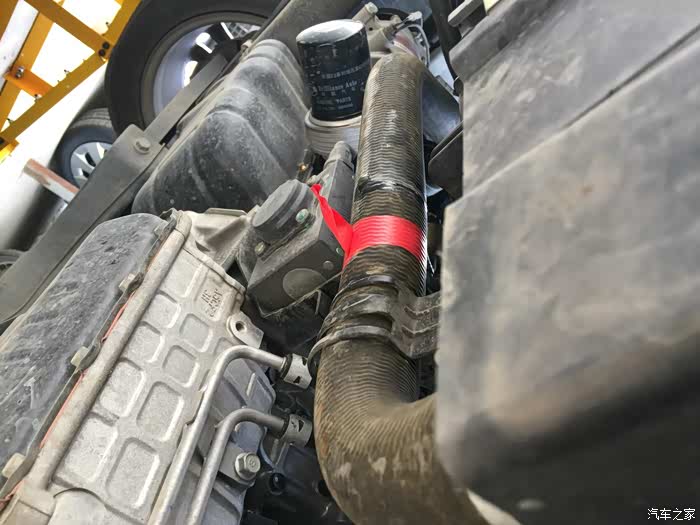

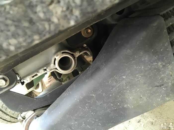

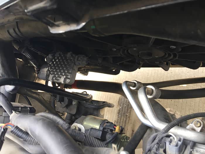

对就是这根管,从发动机 节温器出来的水管到水箱的。。。好粗的一根 刚开始以为很贵,,

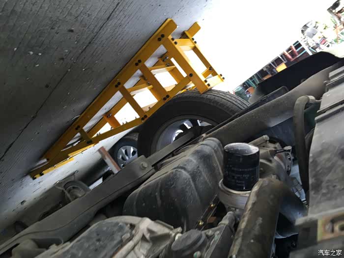

庆幸的是 油底壳没有损伤,
机滤也没有漏油,看这个角度放油是绝配哦,,给他点时间绝对放的干净。。。

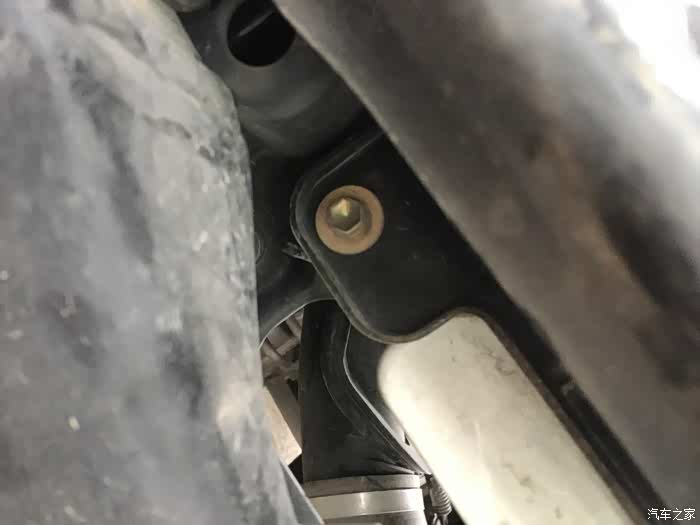

保险杆的拆下来了,唯独这2个螺丝没找到卸的地方,始终保险杆没卸下来,赶紧收好工具爬上7楼,去论坛恶补拆保险杆的知识,原来在轮子里面 要卸掉板。。
对应的就是这2个螺丝,足足用了2个小时领悟到的。。

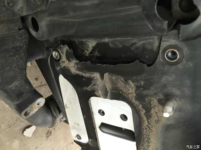

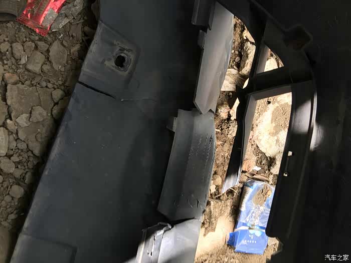

损坏部分 心里有数

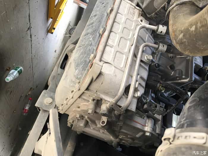

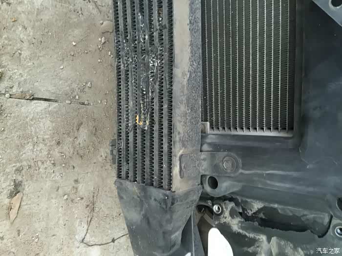

损坏的中冷器,心里有数

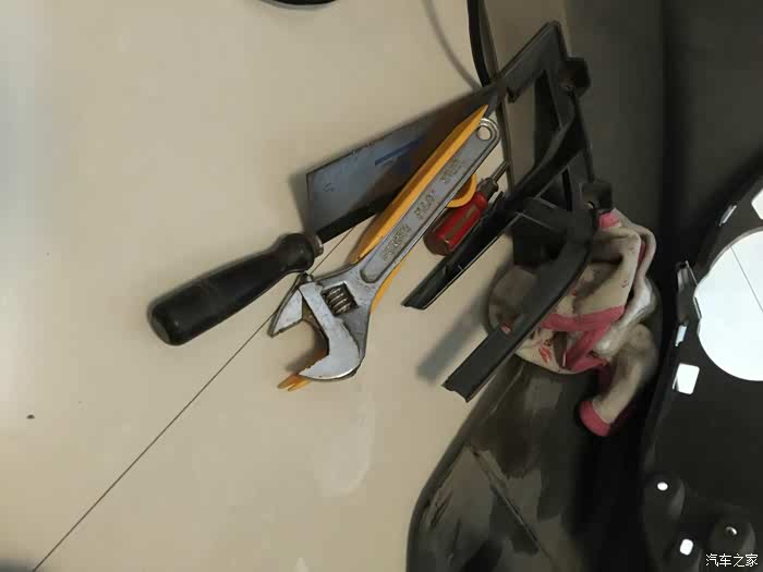

拆装的工具。。。我的帖子里的明星 基本都能应付全车

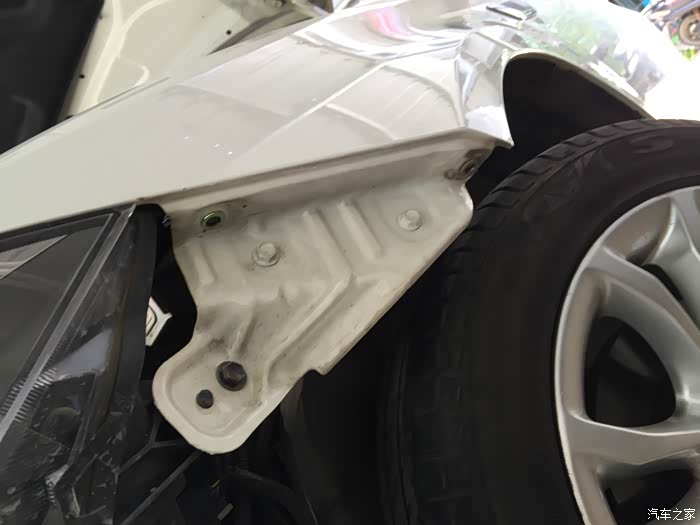

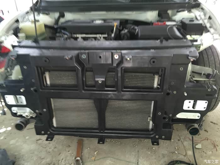

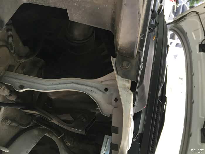

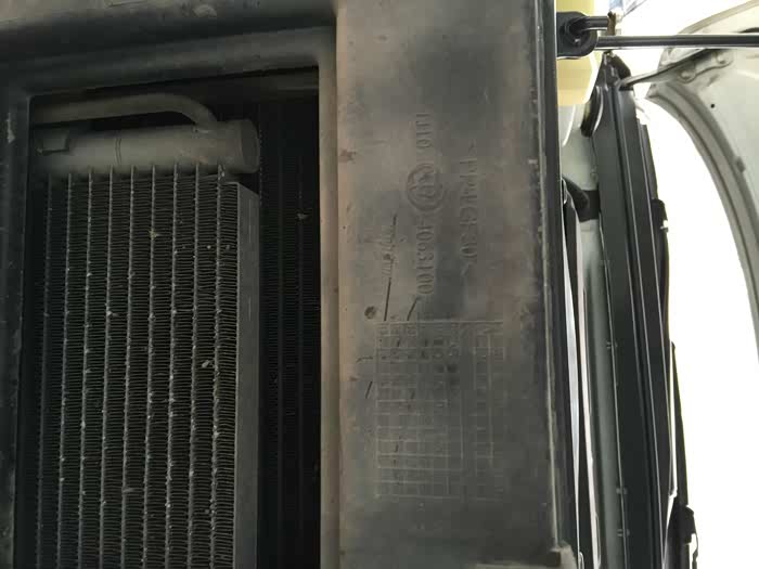

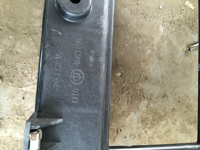

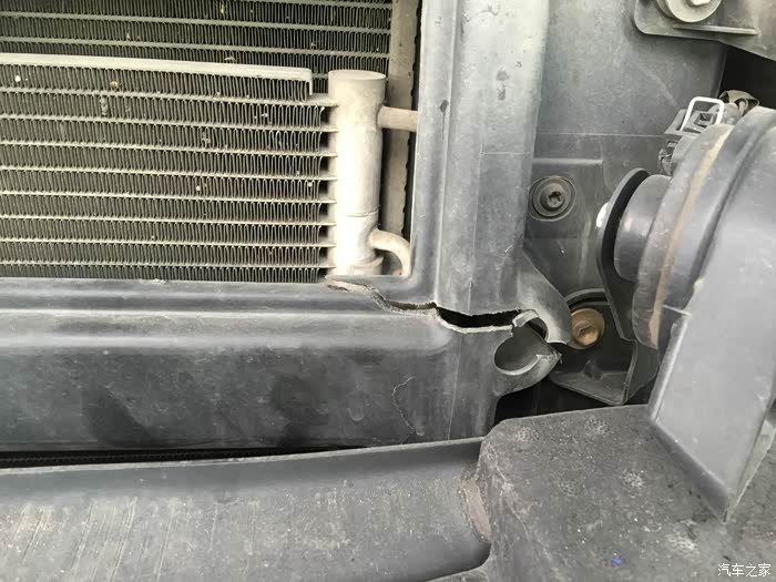

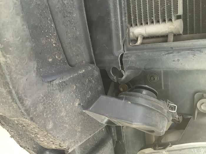

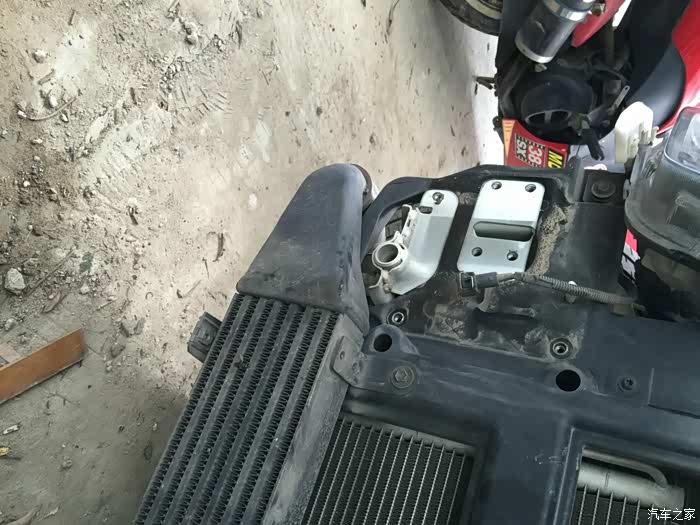

当,看到这个的时候 我快要哭了,一种失落的感觉,水箱框坏了,之前恶补配件的知识知道他是300多块。。这下修车钱800块没了,是玻璃钢材质类似。。。原来中冷网 水箱 都是挂这个框架上,其实可以当作没看见,但这么龟毛的我决定换掉,反正800块还有剩下,换就换,订货 又耽误了几天。。。。

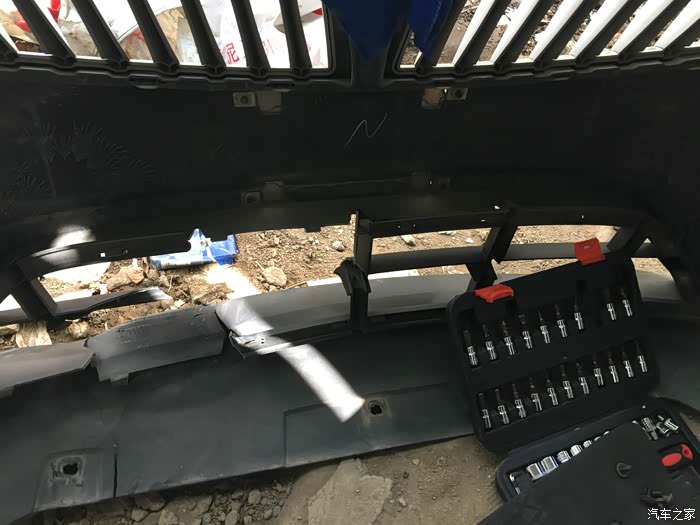

三、自己动手修复保险杆
扛上楼 准备修复

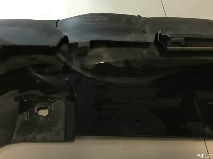

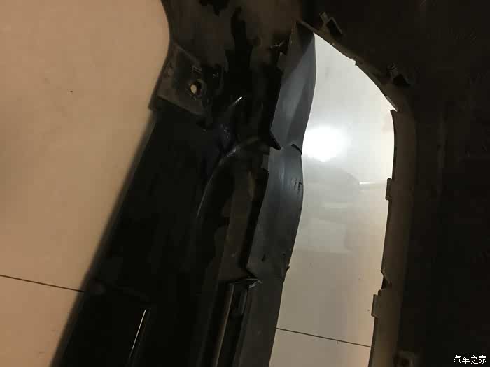

破损部位擦干下。。。待修补
修补工具,,,主要是定型,湿布用于快速降温 保证定型

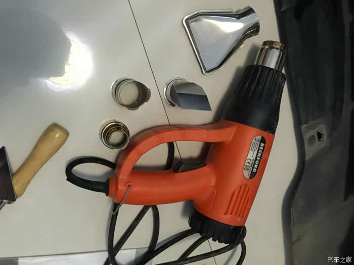

热风枪

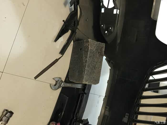

石头也是工具,压。。。
热风枪吹软。。。塞进去定型,抹布降温

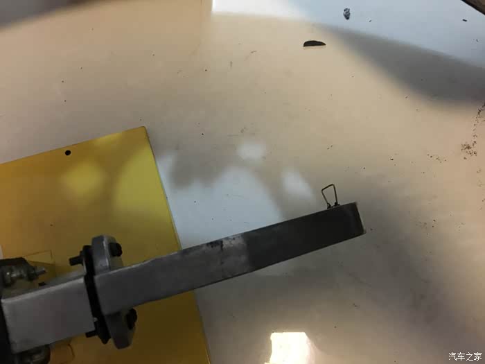

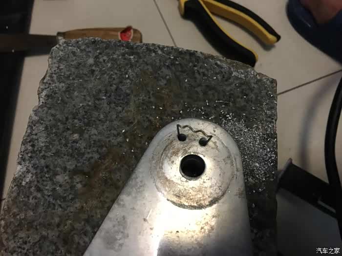

DIY 焊接工具 用水管工具,实际导热不好。。。还是建议大家用大功率烙铁。。
工具样子 效率低,铁丝是W型的 用于裂缝固定

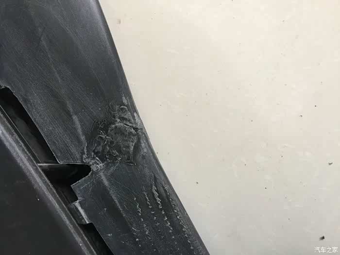

PP热熔胶条忘记拍了 用热风枪吹软下,然后热风枪再吹保险杆 。放上去吹,后让最后融为一体
吹后稍微打磨下 后续再打磨,为了遮丑,参考了V5的前铲,准备噴银色漆。。。。然后又参考了论坛大家对于进气格的意见噴银色2条。

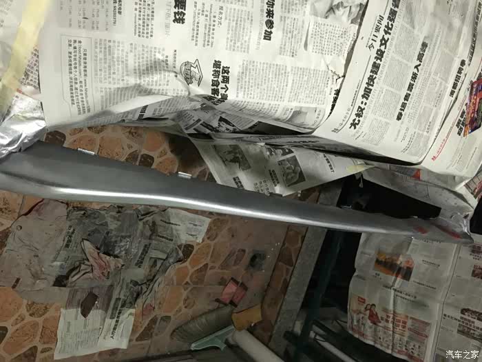

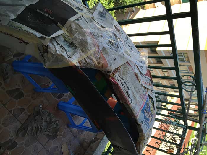

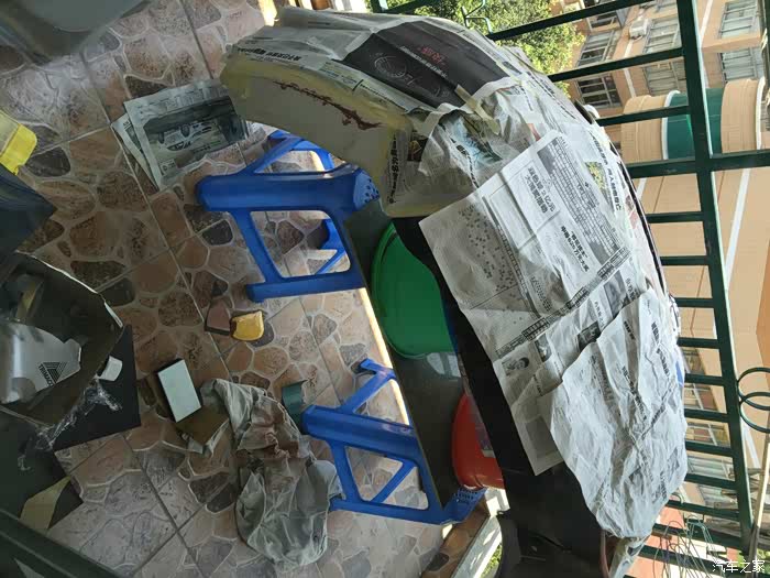

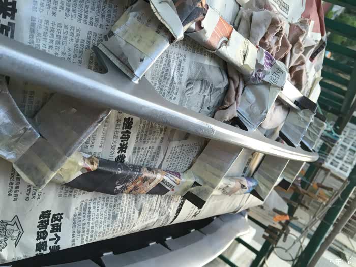

打包,遮盖,报纸万能,请忽视左边的擦哼 一会补上。
遮出造型,对阳台上施工,凑合 地方太挤

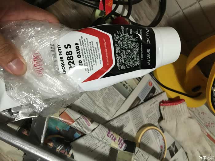

补漆腻子 补掉毛糙 补掉不平

进气隔栅包扎,这样后 打磨 ,用砂纸。。打磨好擦干粉末,用软毛刷刷了一遍塑料底漆

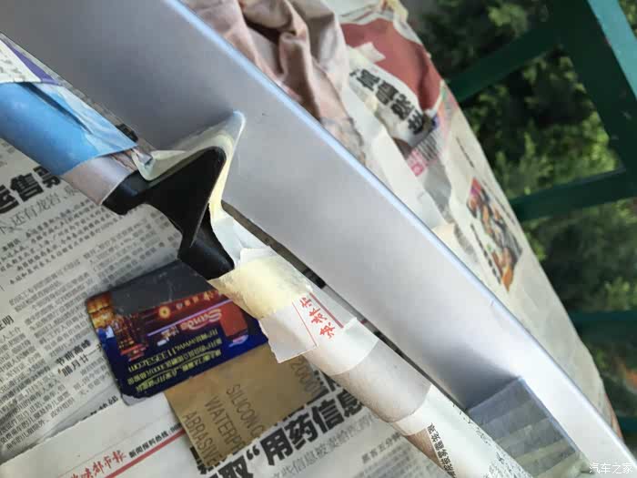

对的,这么高大上的玩意我也用,自喷漆出场。。。。
少量一遍一遍一遍噴,干了再噴,慢慢来不着急。。

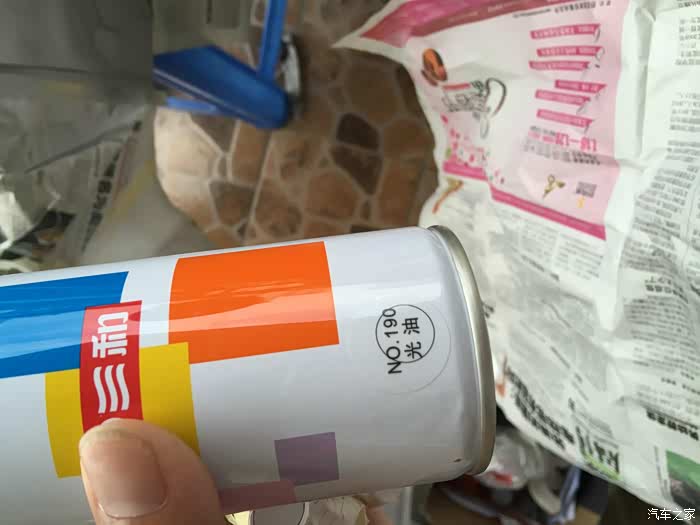

噴完后 再噴一层光油 牢牢锁住油漆,直径3个月了没掉一点漆

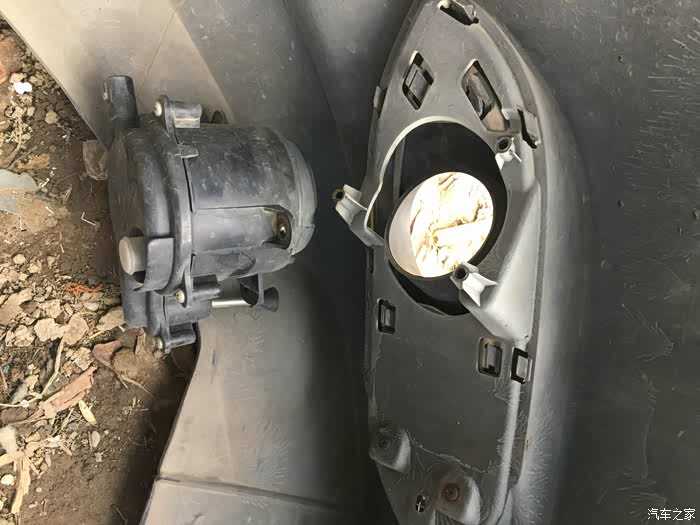

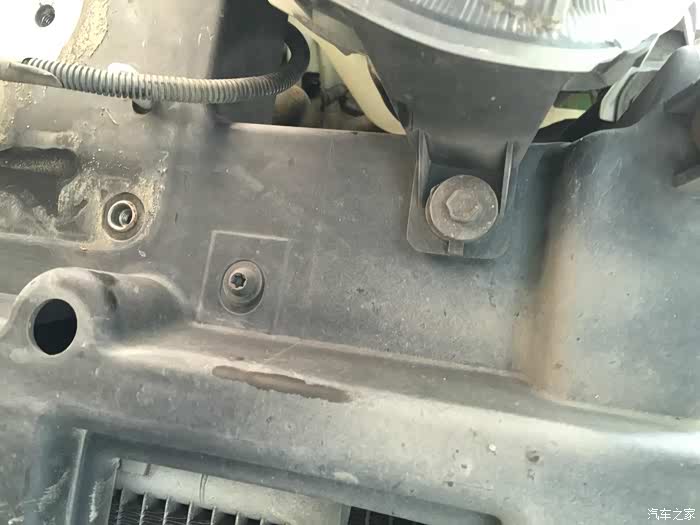

一会这个喇叭要拆 所有面上看的到的都拆

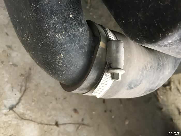

中冷的接头也要拆,注意管上白色点 与 中冷上的凸点 对应 这个为后续升级中冷存在了一种可能。

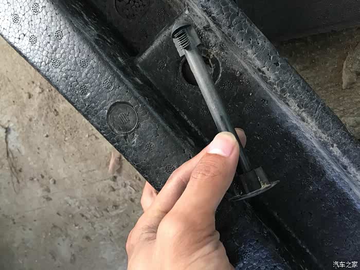

保险杆泡沫的卡扣

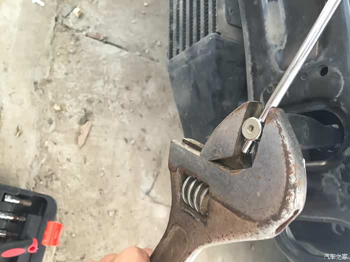

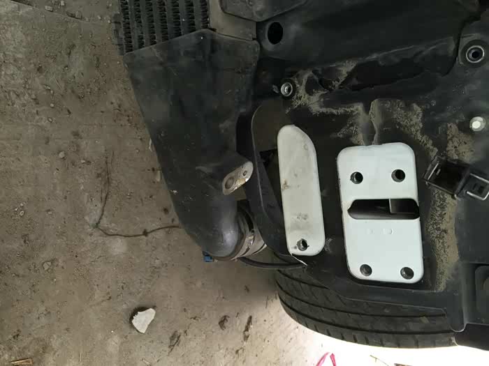

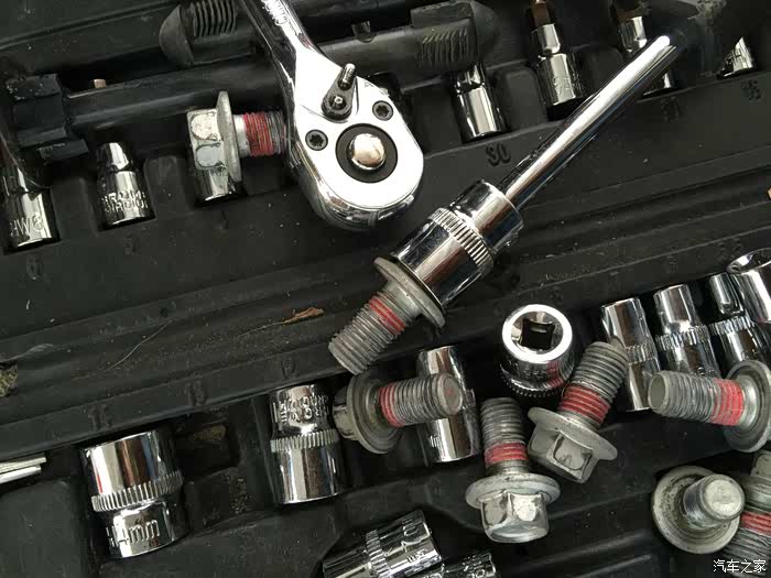

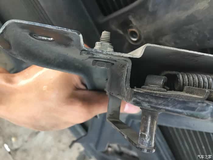

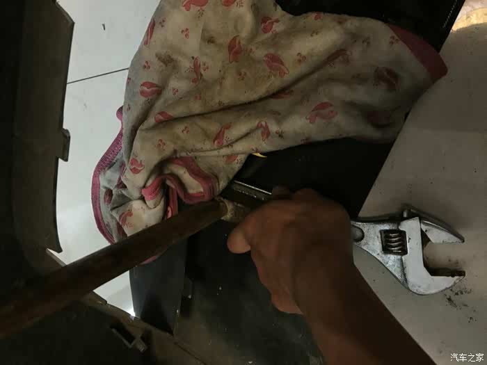

拆防撞钢梁,工具力度不够,搞的我上大扳手。。手一度酸了好久。。不止是汗流 唯一的要大工具,本想开出小区叫修车店用气动搞2下 怕丢人就这么来了。。
这个螺丝胶不是一般的牛
看得见的螺丝都拆
拆好的
喇叭也拆掉
钢梁闪亮登场。。。真TM的厚实,一个人差点搬不动,,,我去,真厚

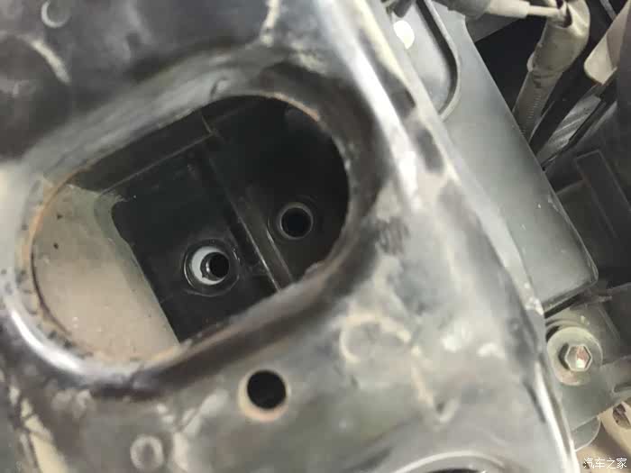

里面崭新的,嘿嘿原厂色掉,看旁边水箱框的裂痕,换是对的。。
继续拆中冷
拆 拆 拆
裂纹。。。
裂纹。。。。

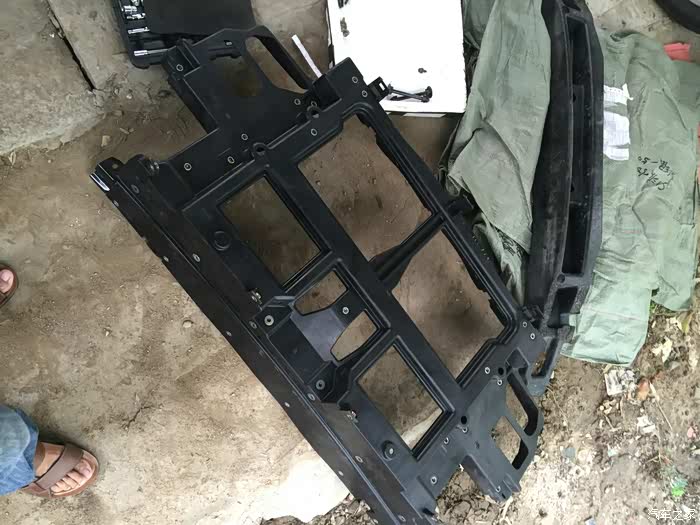

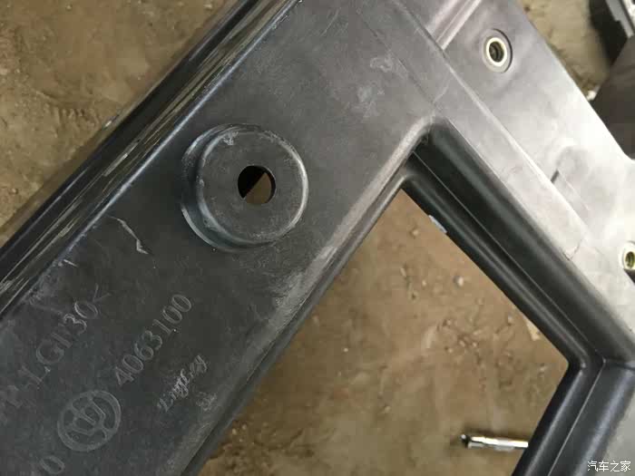

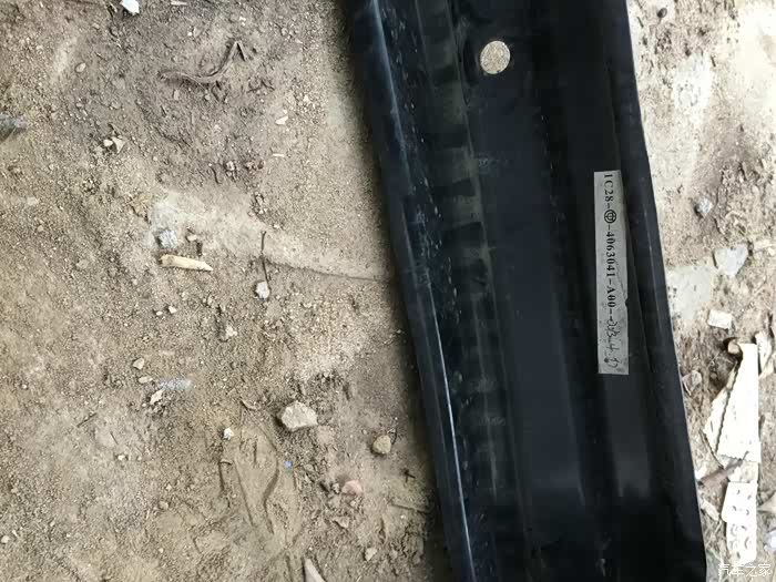

新款水箱框架到货,产家改良了。

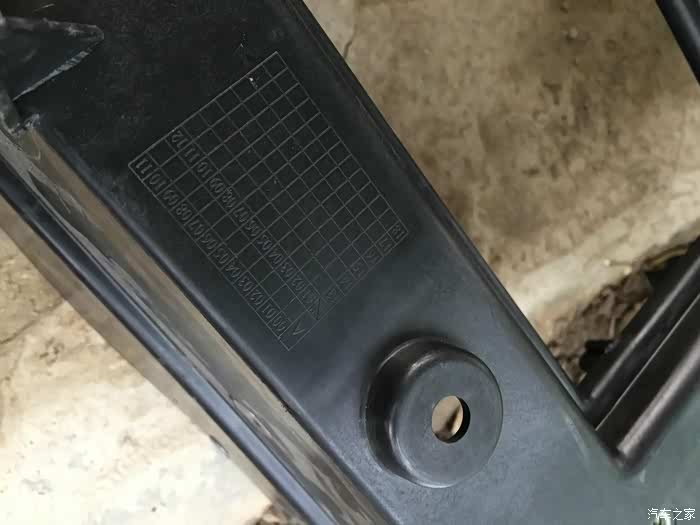

一样的编号多了这个点 是给新款用的 多了2个支支 老款没有
支支
编号
老款的没有支支 但编号一样 不影响使用

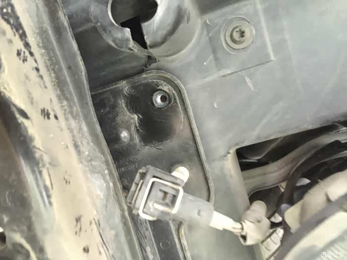

机舱开关 拆

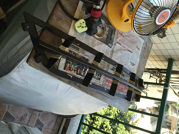

装上新水箱框,水箱期间用个泡沫纸箱托着 不然管道搞弯了不好。多了2个支支 可以对比
