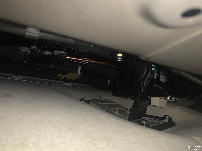

顺手把顶棚内的安全带也拆下来,由三颗螺栓固定,安全带的位置挡住了一部分铁皮。不拆安全带,最右边的铁片不好贴止震板。
就是这一块区域被安全带挡住了。

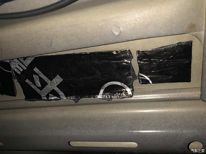

给铁皮贴上了止震板
(请忽视被挤出来的胶,狭小的区域内盲操)
中间的这个连接的就是车顶的鲨稽天线,
贴完顶上大概用了3/4的止震板。
写贴子的时候想想这块区域才是异响的重点源头,应该从左到有全贴满的,效果更好。
贴完顶上大概用了3/4的止震板。
两侧的车身上,厂家用的是沥青给贴的止震,就贴了两块,用手敲击了周围,很厚实的声音,有多余的材料,敲敲觉得哪里需要贴的就贴了,贴完后从车外面敲,有种很沉闷的声音,
剩下的材料全贴后备箱了,
