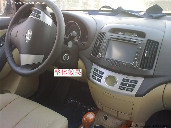

悦动加装无钥匙进入一键启动系统
携带超薄智能钥匙,靠近车门1米左右时,车辆识别到正确身份,自动开锁
如果不踩制动踏板按下智能按钮,电源位置就会OFF→ACC→IG ON→OFF→(反复)改变
在档位位于P或N并且踩下制动踏板时按下智能按钮,发动机就会启动
在发动机工作状态按下智能按钮,电源位置就会变为OFF。
发动机停机后,电源关闭,此刻智能按钮以1.2s亮,1.2s灭(2.4s一个周期)的规律保持闪烁。表示停机系统已经被设置。此刻如果关好车门离开,则车辆自动上锁进入防盗状态
