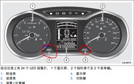

2、同时按仪表上的设置键和切换键两秒钟以上(先按设置再按切换,两个同时按住不放);
1、启动发动机;
红色标记的两个按钮。

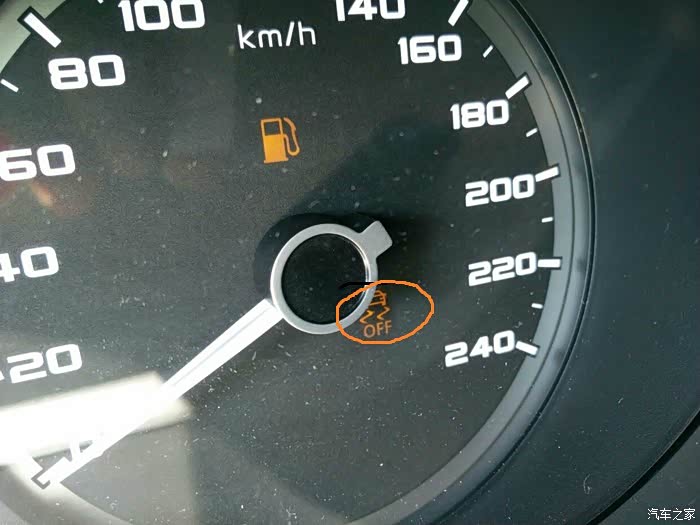

3、注意看仪表上指示灯的变化(下图红圈处)。此处图标亮起,显示OFF代表ESP功能关闭,反之是开启状态。
