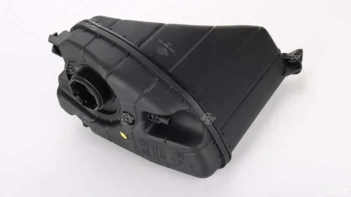

1)副水壶漏水:常见的是防冻液从水壶的夹缝中渗漏出来。
2)副水壶回水管:温度过高膨胀导致水管接头损坏,而又因为管子材质较硬,加上发动机工作过程中产生抖动,因此导致回水管断裂漏水。

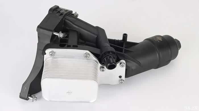

3)机油滤底座漏水:塑料材质容易在高温环境下过早损坏,可更换为全铝制的机油滤总成。

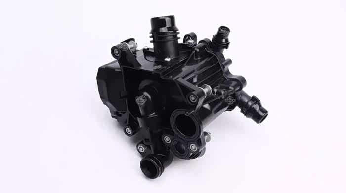

4)节温器漏水:节温器内部密封圈容易出现老化漏水现象。

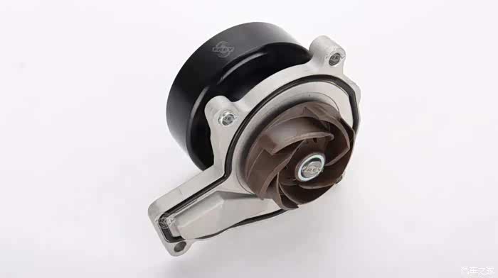

5)水泵漏水:由于换成了阀门式水泵,容易高温又不利于散热,再加上用了不少塑料零部件,老化后就容易造成渗漏。
