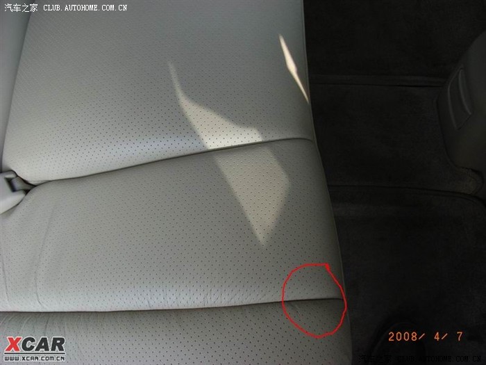

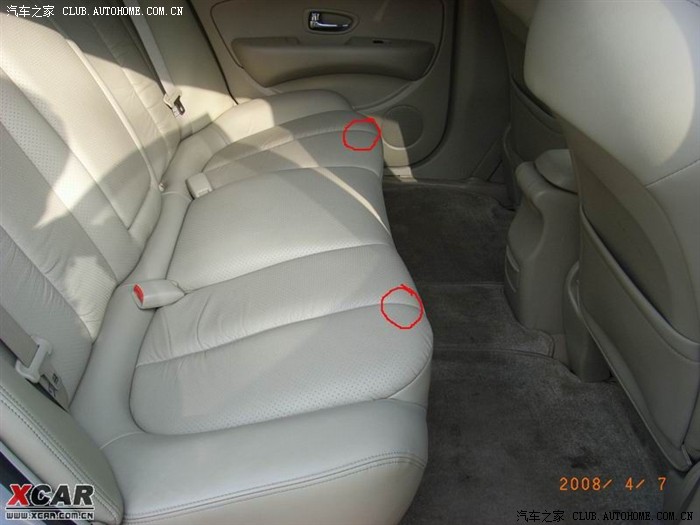

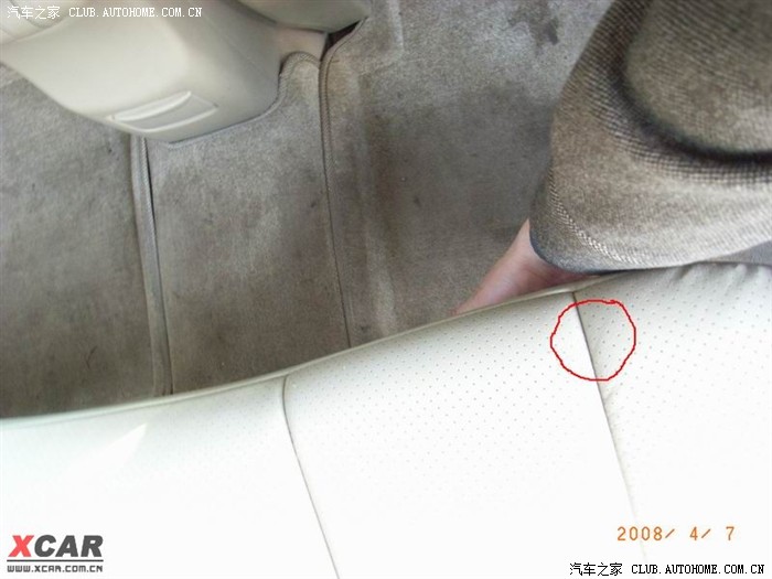

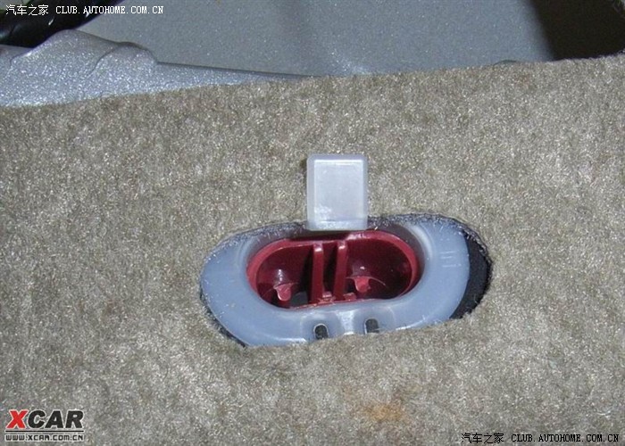

看后座--注意红色圆圈标记位置

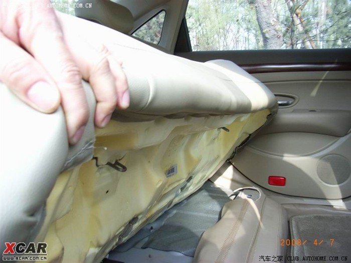

稍用点力向上提就把后座取出来了

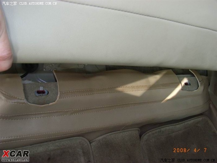

  向上提看到有2个铁扣了吧

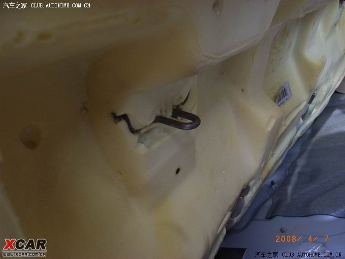

铁扣就是扣在这底盘上的这个洞洞里进行固定的
