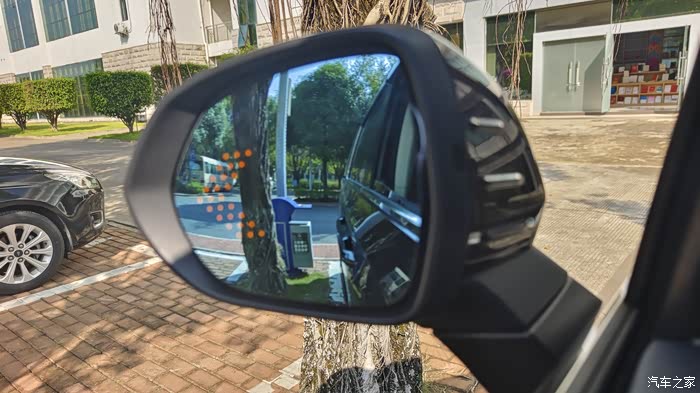

其实后视镜的好坏,直接关系到整个车的使用,和安全性能的提升。大通G90原车后视镜的视野并不广,对于这么一辆大车来说真的是有点局限性。为了解决这个问题,我在某宝找到了一款替代品,技能完美的保留原有车机配置的显示,更能在后视镜镜面显示转向。而且就现有的转态完美保留,并能使车辆在整体感官效果上提升一个层次。

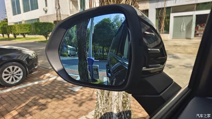

后视镜的镜面比较小,视界宅。

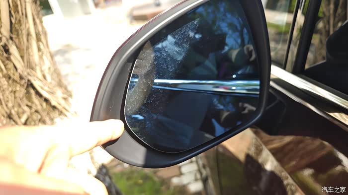

第一步:拆卸镜面。镜面的拆卸归纳为轻拆柔劲保无损。在任何时候都不能使用蛮力去拆卸原有固件,一定是建立在保留原状态的基础上实现改装。当然新的产品买回来要进行外观的对比。
这是原车的后视镜状态

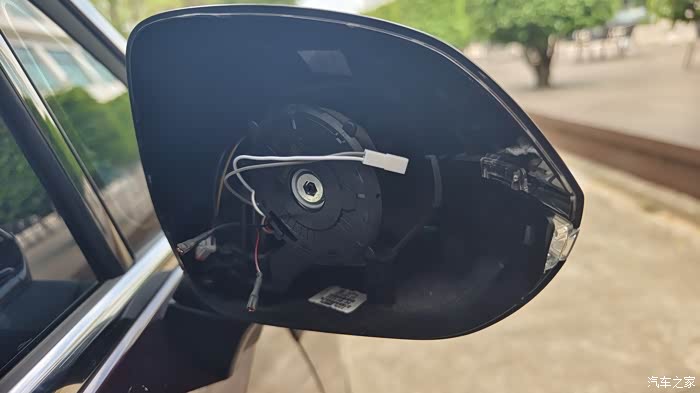

拆卸镜面的第一步,从手指的位置,用塑料小撬棍轻轻敲下。注意切勿使用蛮力,有松动再使劲,内部有线路连接
撬开后如上图,内部有线路,中间白色位置落实不用拆,去掉黑色圆圈位置边上的四颗螺钉。

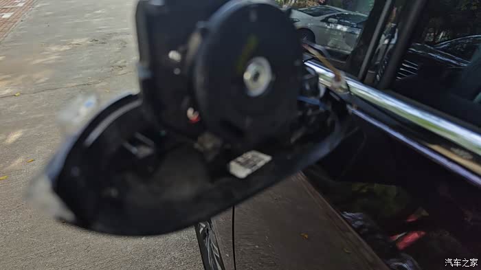

第二去掉内衬,上护盖。
1、拔掉镜面连接线,2、卸下四个螺丝后按照从下往上的顺序翘掉下内衬。
上护盖也是有卡扣的,拆卸方法是从车内侧轻轻扣下去掉即可。

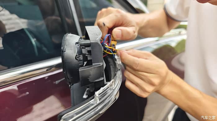

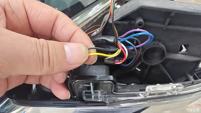

第三接线,一定要注意原车线路拔下的原位插回,新接线位置一定要用放水胶布包裹严实。在安全上存在风险还是有的,有必要的绝缘必须无条件满足。保证接线后的使用不出现漏电或短路的问题。

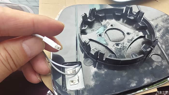

新的后视镜接线头,白色线路需连接原车后视镜灯组
找到线路,没有专业工具用打火机破线连接

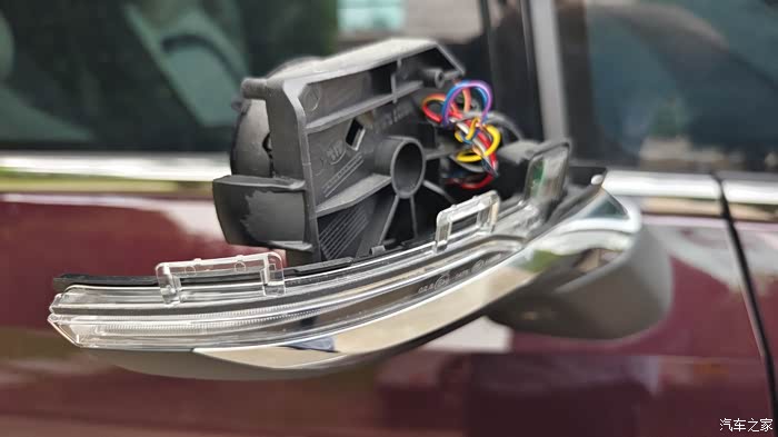

拆掉上盖后的状态

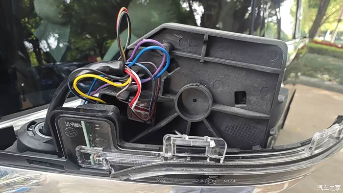

找到转向灯的两根线,要与新的转向镜片线路连接,注意正负极。
进面里面线路比较多,有卡槽,找到黄色转向灯线路组
第三接好线路后,打开转向灯测试,是否正常。(如不正常请查看接线头的正负极或线路是否连接牢靠)

第五安装完成看效果
视野相对增加,转向情况再后视镜也可查看

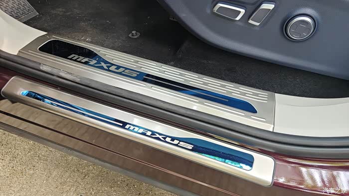

类似门槛贴

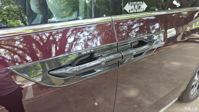

门把手护板
