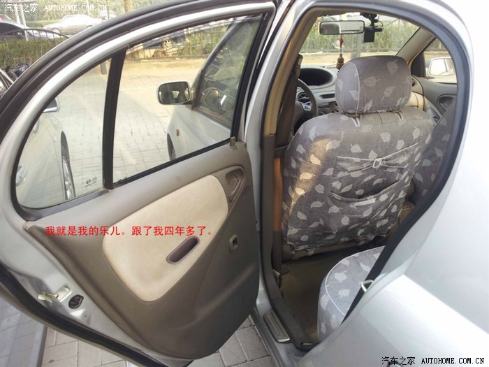

自修玻璃升降器电机,第一次作业,请大家指正。

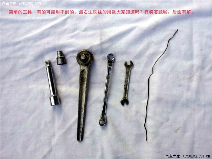

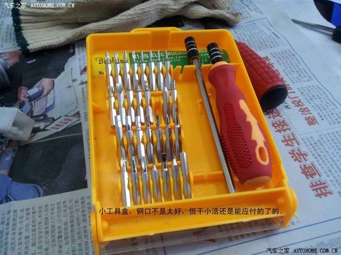

工具组1.
工具组2.
工具组3.
我的乐乐。

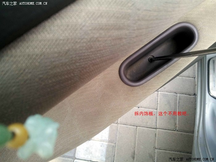

开始折腾。

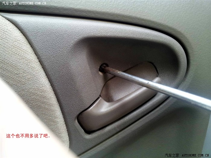

拆内板。

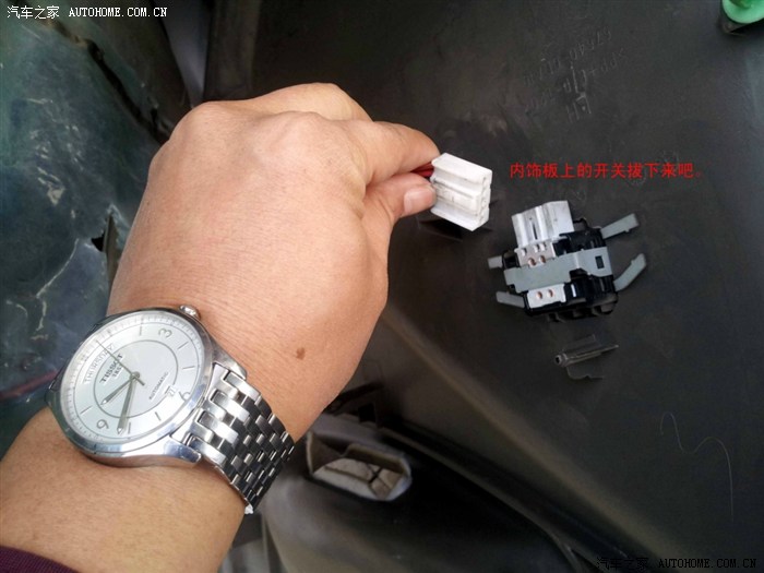

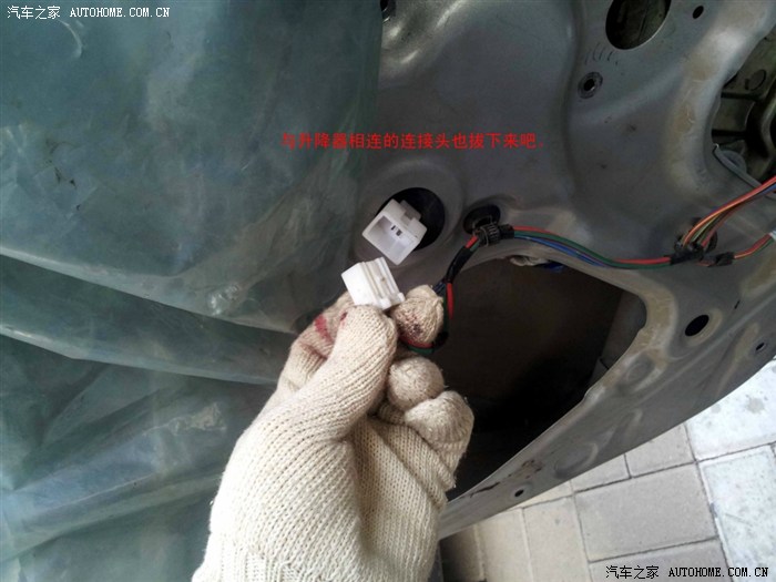

断开关。

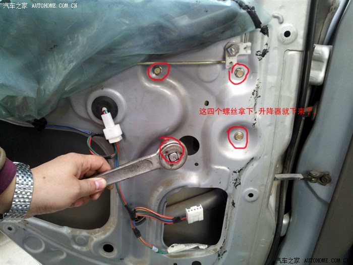

卸升降器。

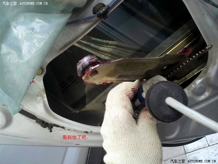

断升降器接头。
就是他了。

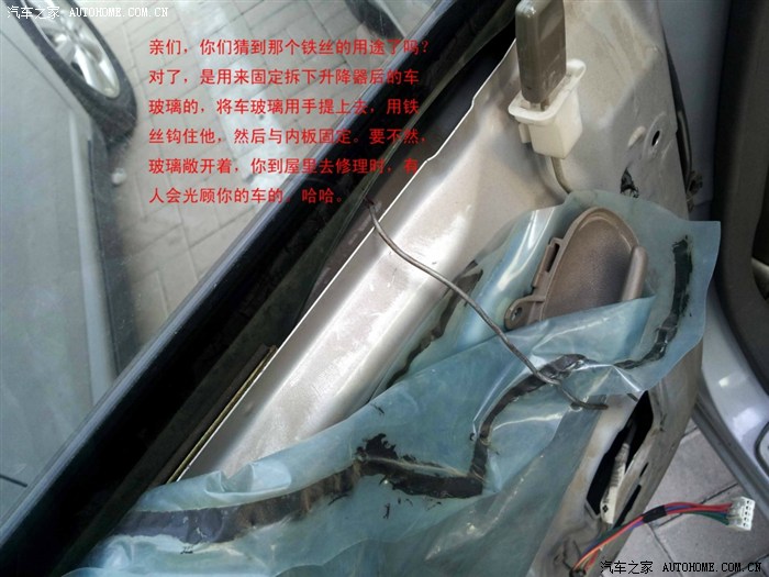

将玻璃关好。

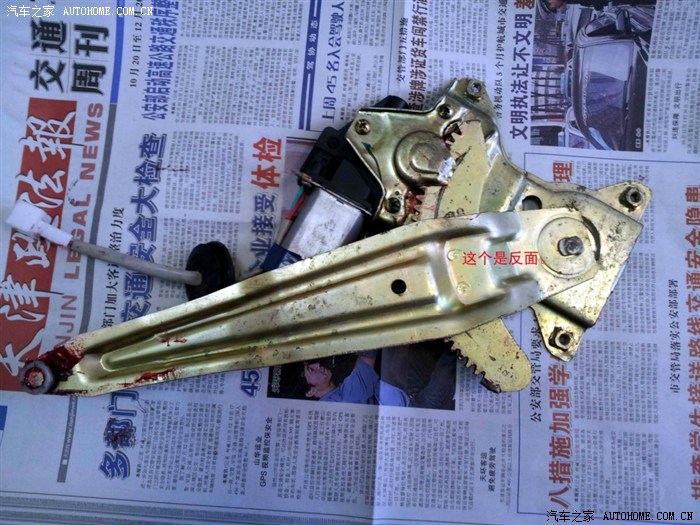

正面全身照片。

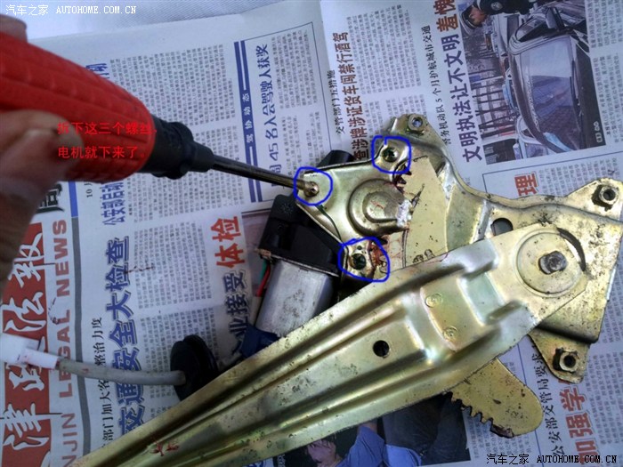

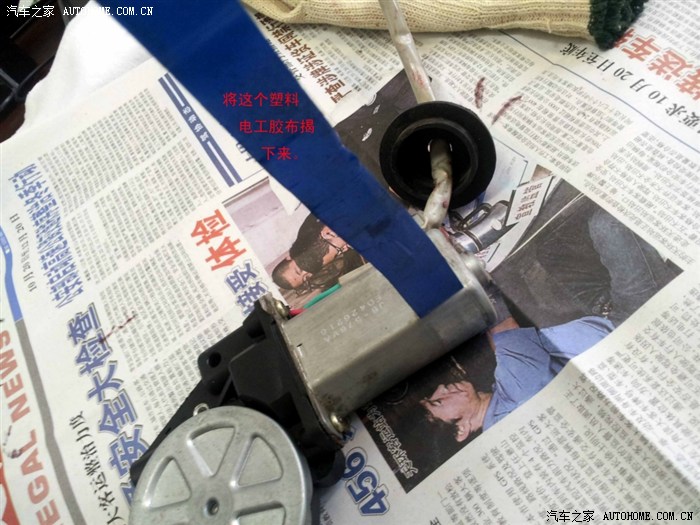

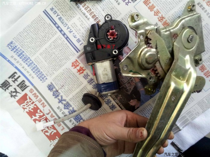

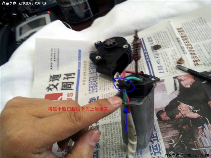

拆电机。
噢,就是他。
电机与升降臂接口。

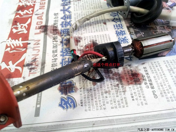

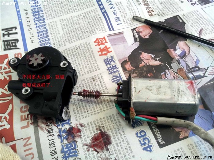

分解电机。

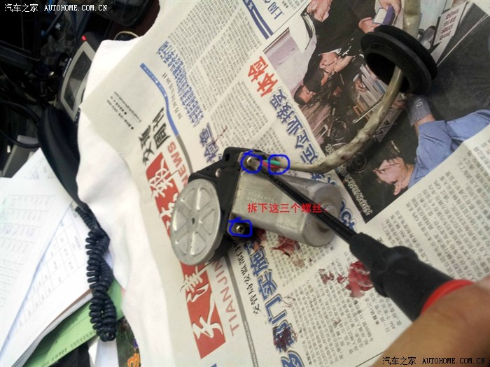

拆螺丝。
看,初步分解完成。

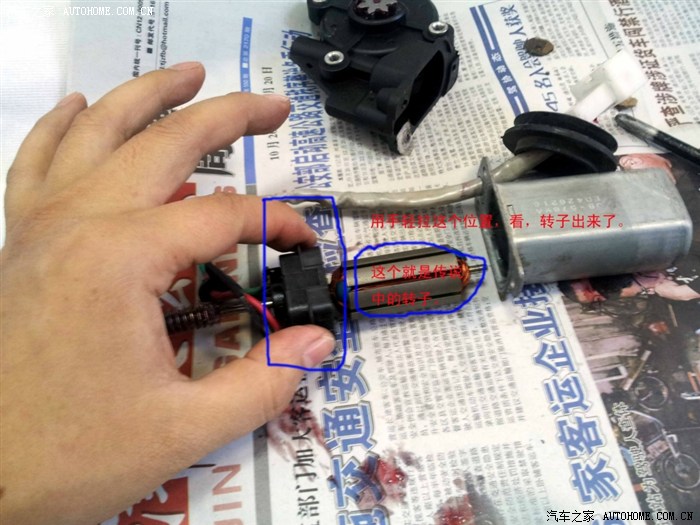

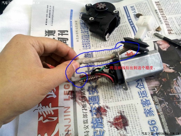

将连接线退出来。
退到这个程度,以便转子被拉出来。
看呐,猛男。

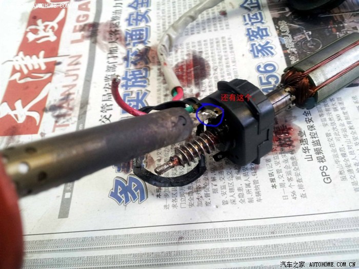

小东西,真好,看到了吧。
小心,别被烫着。
安全第一。
心细点儿,手灵活点儿.

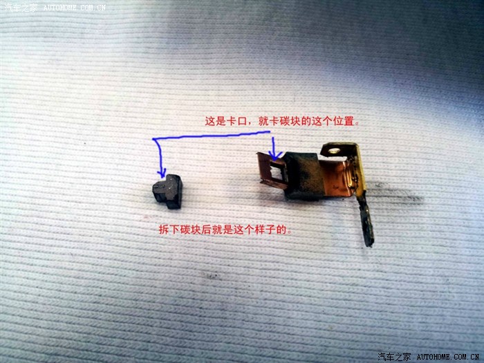

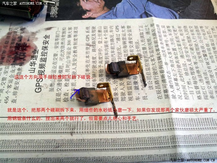

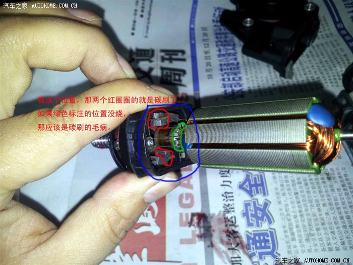

就是这个小玩意儿。
这张清楚吧,把那个碳块的右立面(指本图位置)小磨一下吧。

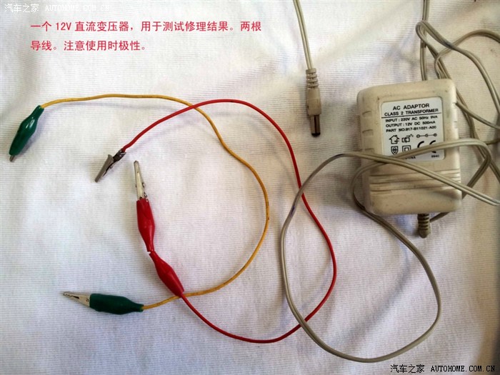

转了,对了,这是照片,不是视频,大家看不到,但我看到转了,好开心呀。——— 虹满天,2011.10.27
