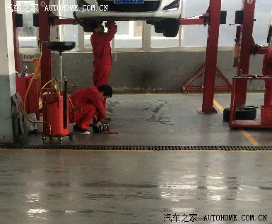

 将右前轮及右驱动轴全部拆下

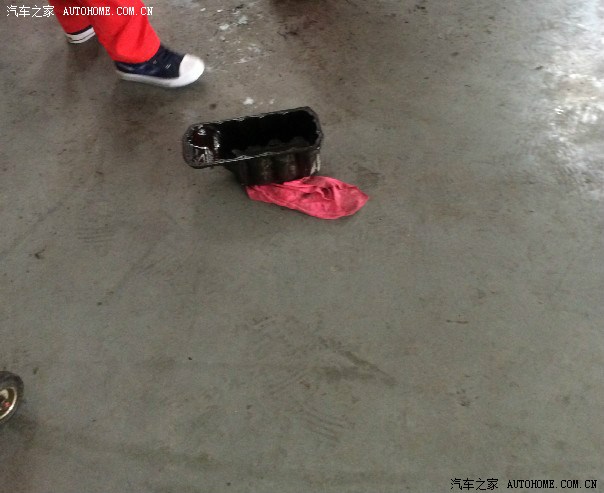

两位分别在刮密封胶,刮的还真挺仔细,没用的着我亲自动手!重新上的也是日本产的胶,据说80块一管,能用不少次
小兄弟刚出校门第一天来上班,用清洗剂把油底壳清洗得干干净净。

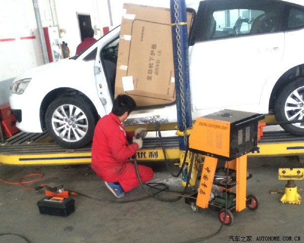

后方正在钣金,火光四射。都是裙边受伤
