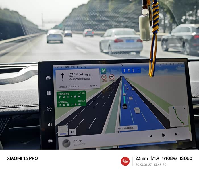

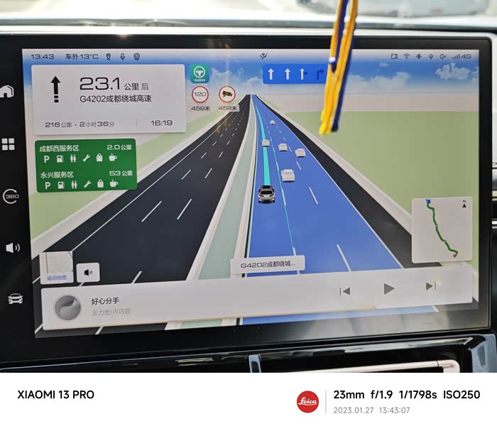

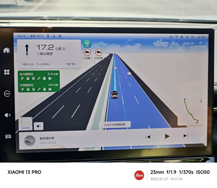

一、NOH感受
说实话,NOH可能更适合道路比较直的高速,而我们川内的高速,弯道多,不太适合全程NOH驾驶辅助,过弯时会给你带来很大的困扰。车流量大,速度也很快的情况下,也会给你带来行车安全上的信心不足。
建议大家,在弯道多、车流量比较大(但是速度不慢)的情况下,还是开启ACC,手动驾驶比较安全。

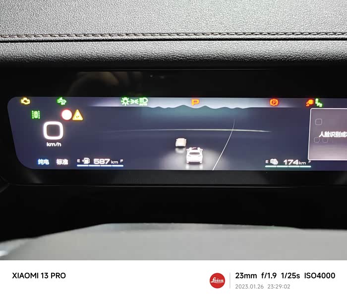

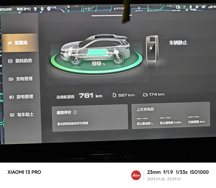

二、双降后的续航

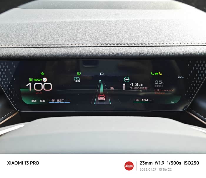

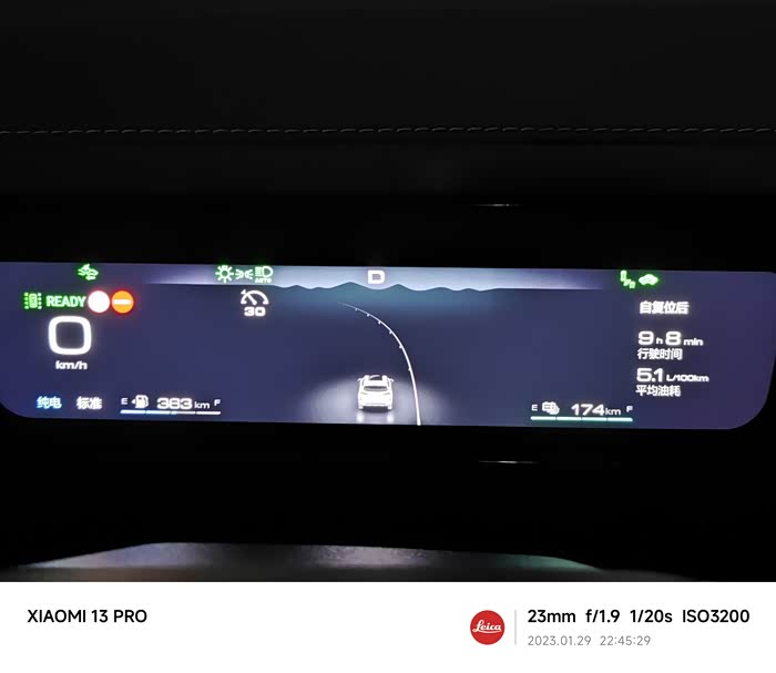

满油满电情况下,满油复位清零,纯油续航从显示的680公里,一下子变成了587公里。满电续航175公里,综合续航587+175=762公里。这是表显续航里程。实际续航可以达到900公里左右。

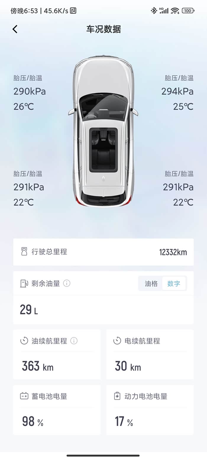

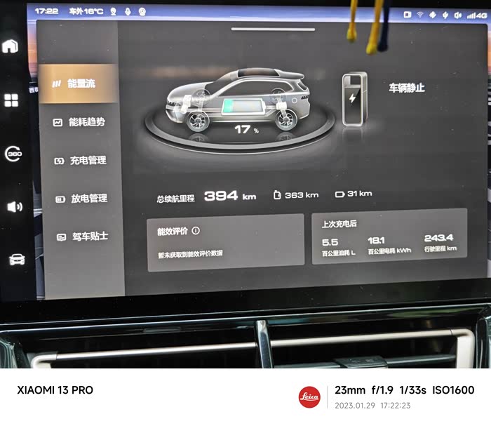

实际续航里程,跑了507公里后,表显纯油续航里程是363公里,显示燃油还有一半多一点。纯电续航还有30公里,那么实际续航里程是507+363+30=900公里,但是期间充了2次电,充电度数一共是一次8.31度,一次20.89度,不算电耗一共是8.31+20.89=29.2度电,车的电池是39.89度,续航175公里,那么就是29.2÷39.89×175=128.1022813,考虑到综合因素,那么就是大概100公里左右。得出的结论就是一次满电满油至少续航里程超800公里。

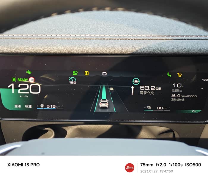

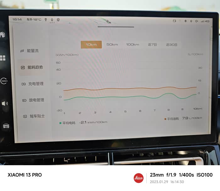

高速全程顶着限速120跑。车辆设置为智能混动(默认保电20%),标准模式,悬挂运动模式。全程热风27℃。
表显油耗4.7L,实际计算油耗是,APP显示满油51L,剩余29L,消耗油量22L,那么就是22÷507×100=4.339250493≈4.34L。
计算消耗的油量+电耗费用的综合油耗计算如下:纯油22L,第一次充电8.31度,费用14.81元,第二次充电20.89度,费用30.75元。换算成百公里费用就是22×7.72=169.84+14.81+30.75=215.4÷507=0.424852071≈0.43元/公里。
费用换成纯油油耗就是,0.43×100÷7.72=5.569948187≈5.57L。

(一)NOH分析
说白了还是L2级的辅助驾驶逻辑还是一般,不要有任何对辅助驾驶依赖的侥幸,也不要信车评人的鬼话,当然,如果路直车少,NOH还是可以。
当然,你也可以全程开NOH,只是过弯时你要小心,紧握方向盘保持车辆正常过弯。车多车速较快时(速度90以上),你也要时刻保持警惕,握住方向盘,把脚预放到刹车踏板上,最好随时刹车的准备(这种情况下,说实话,不如自己开,可以送油降速)。
自动跟车距离调整至少为2格以上,车少4格,车多2格,不然你的车时刻被其他车加塞。
