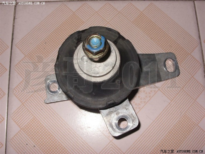

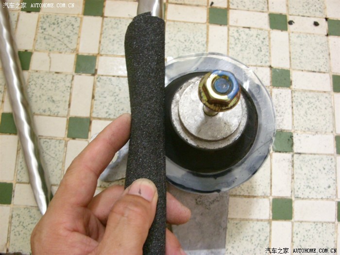

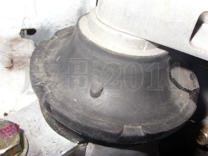

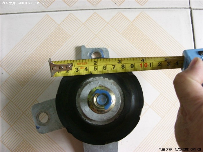

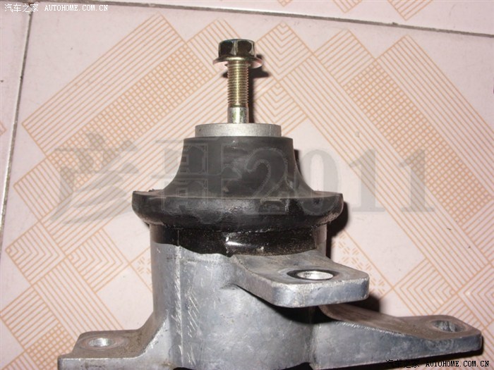

先看原机脚
内行看门道!

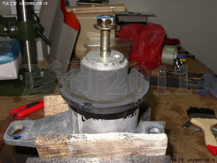

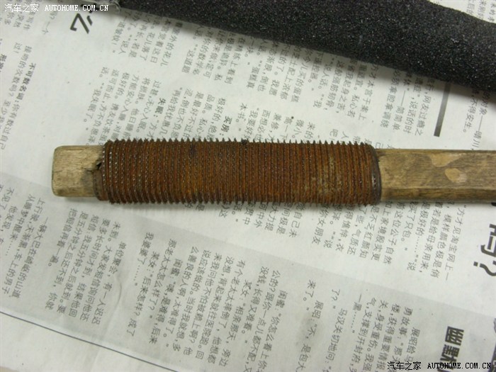

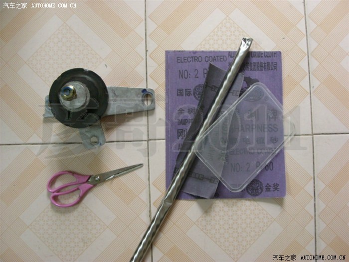

准备工具

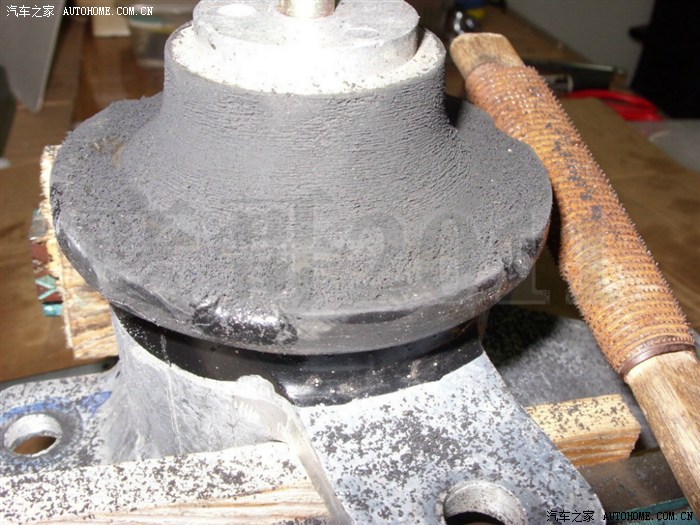

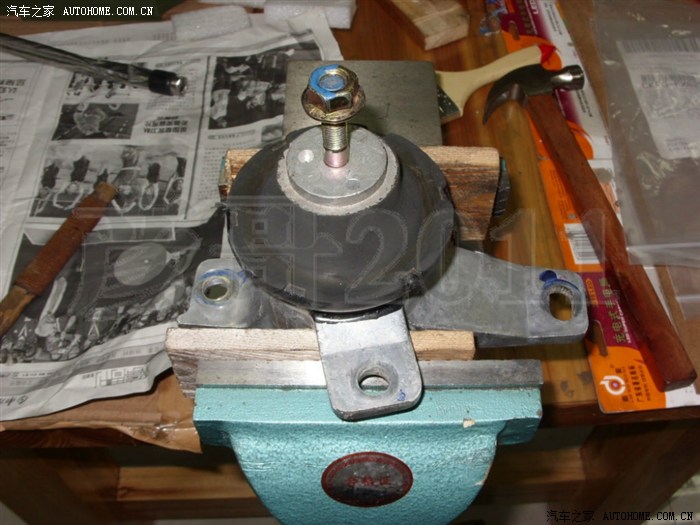

干....!

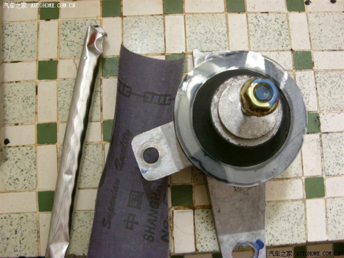

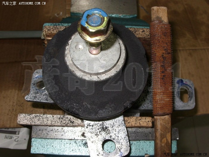

彦哥的手法,经过千锤百炼~ 生物车床!

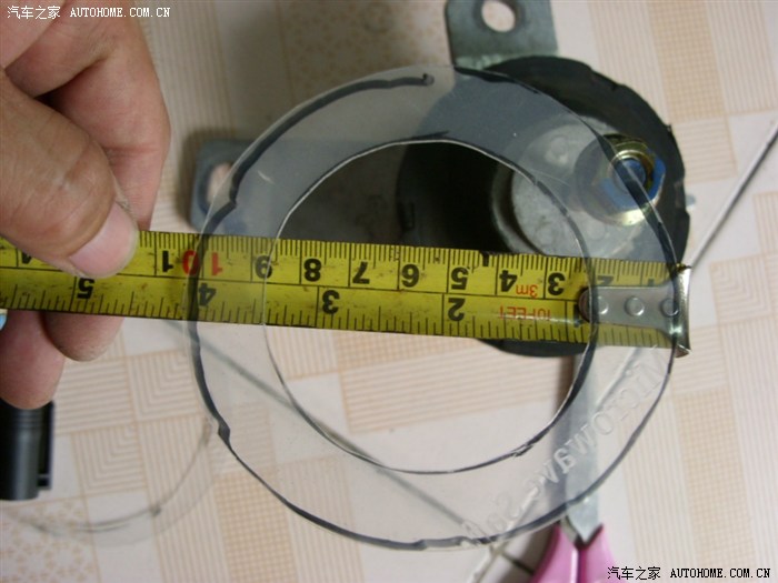

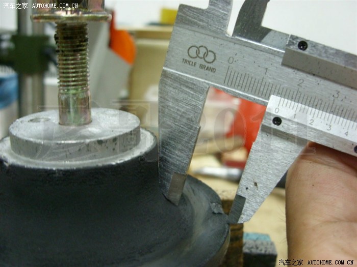

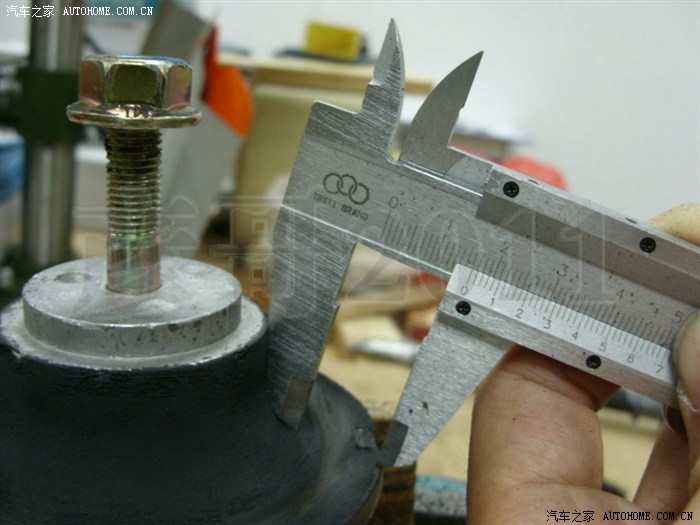

没磨之前,此位置刻度:14.0mm,我磨后约16.5mm,磨掉2mm
抛光

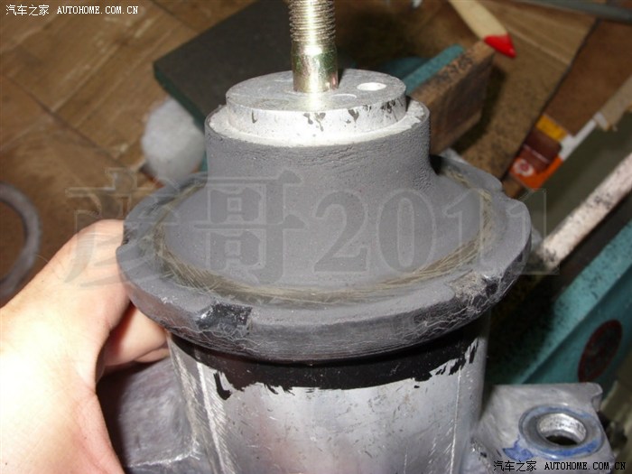

用一次性餐盒,剪出一个塑料防磨垫
套上去~
抛光。。。
抛光后
新的! 比原装还原装!
原来的,再看~差别有多大~!是不是很肥?

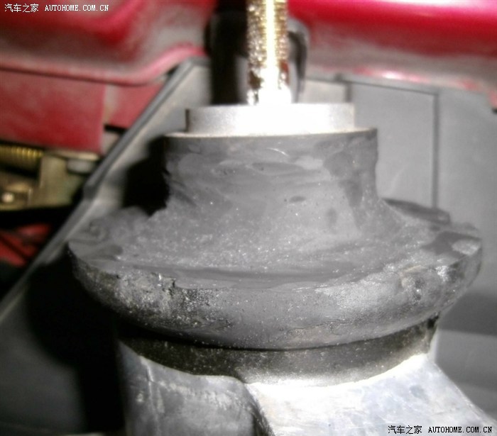

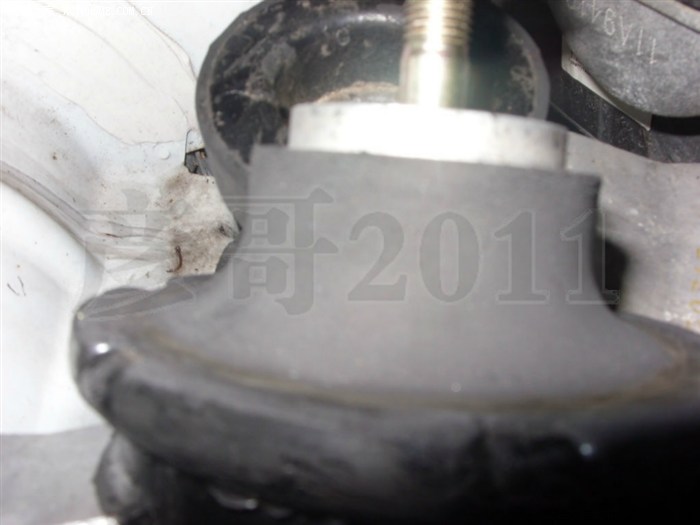

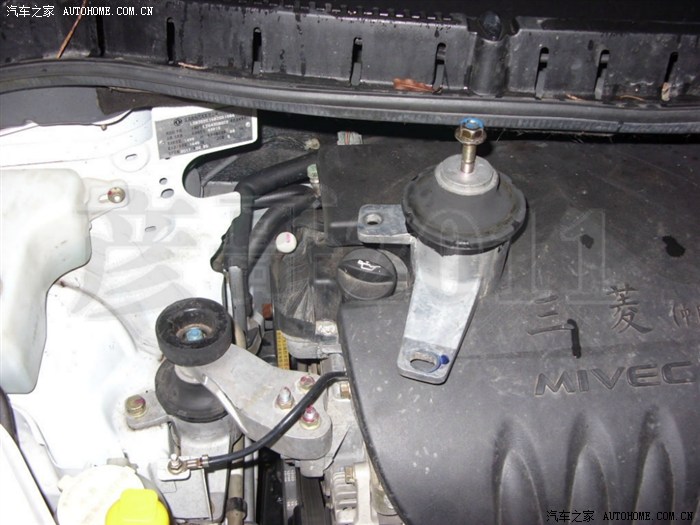

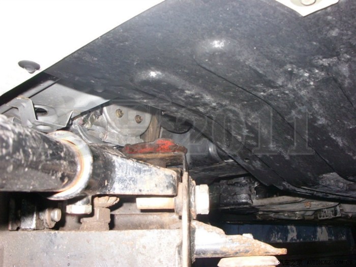

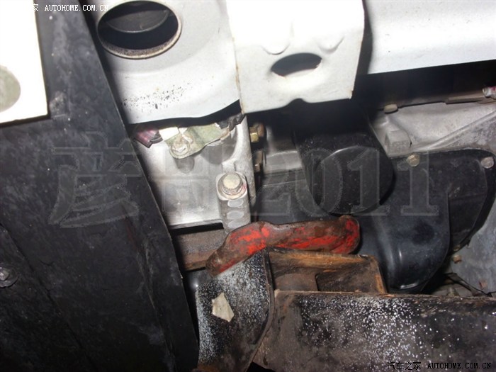

2.安装
顶空调泵安装架子
3.背后

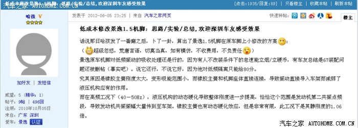

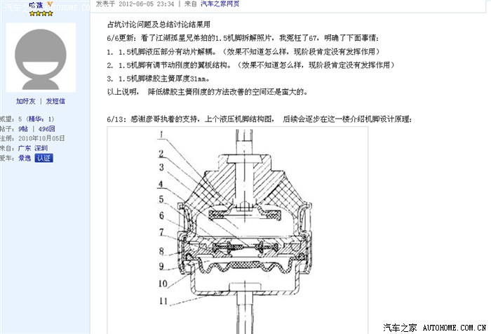

哈孩的实验,做了引路人——
哈孩介绍的原理
详细请看——http://club.autohome.com.cn/bbs/thread-c-554-15679009-1.html
真希望哈孩那个帖子能成为精华!半年后系统不会自动删除!

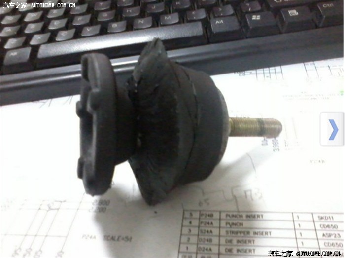

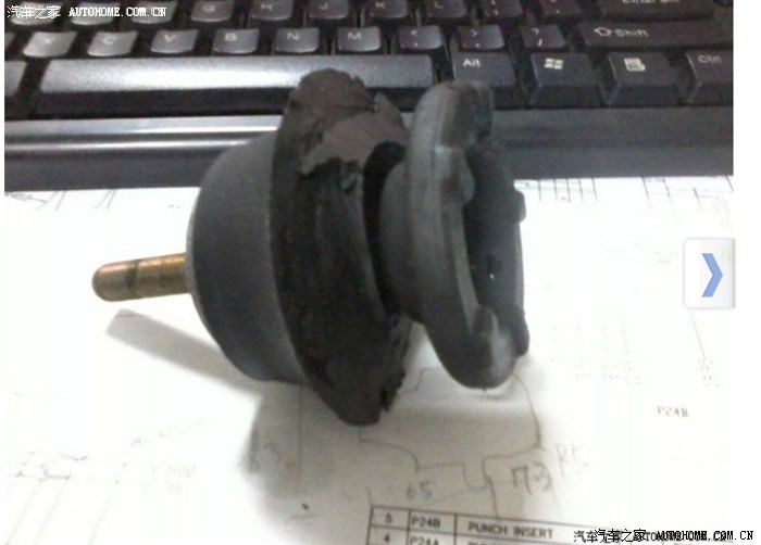

搬过来“江湖孤星”的机脚胶解剖图:
要是不看这个图,你能想象有多厚吗?
实心弧形那段,据说30mm厚。实心哪!哥哥!

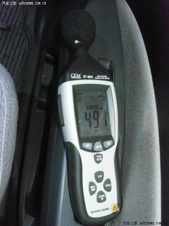

昨晚一下班,我立刻去实验。
我在主机脚测,松罗丝,下层发动机3mm左右,上车,启动!猛然发现,方向盘抖动明显减少、车头噪声也下降。
证明了我的猜测!——AMT机脚受力不平衡,也会造成方向盘抖动!

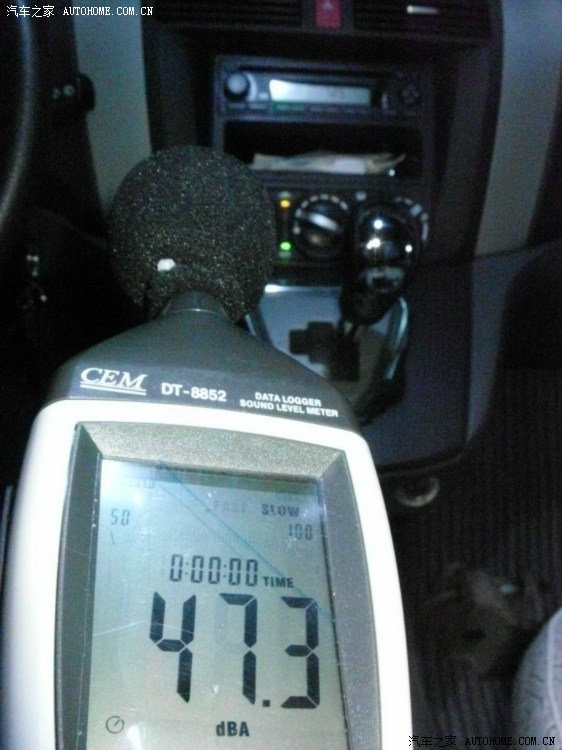

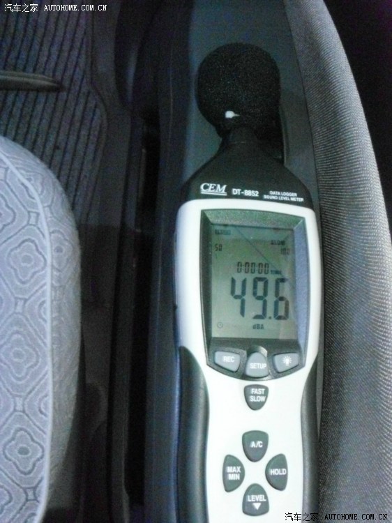

主机脚测-发动机下沉之前
左门-驾驶位扶手-右门,开空调,风速1档;发动机盖开启

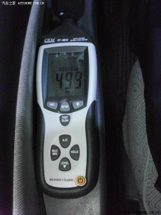

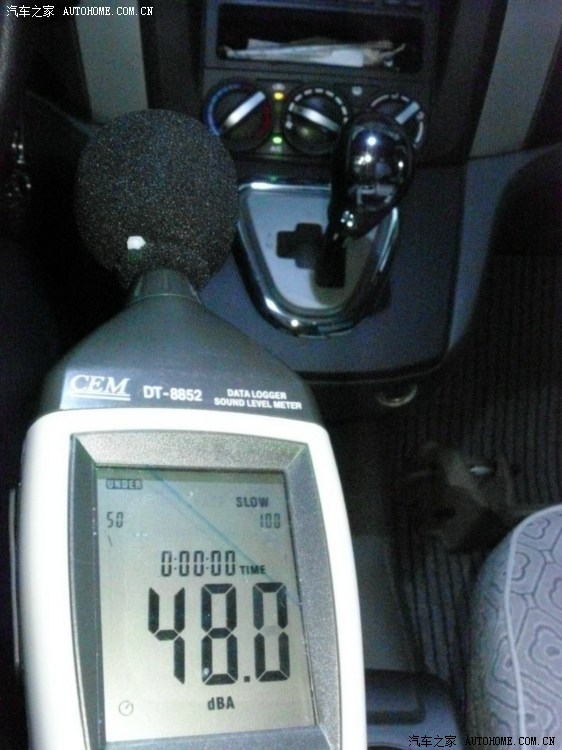

主机脚测-发动机下沉之后
驾驶位扶手位置,噪声下降2dB左右!听感上已属明显!
