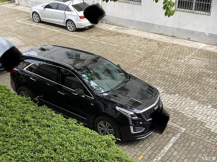

20款XT5换前挡风玻璃

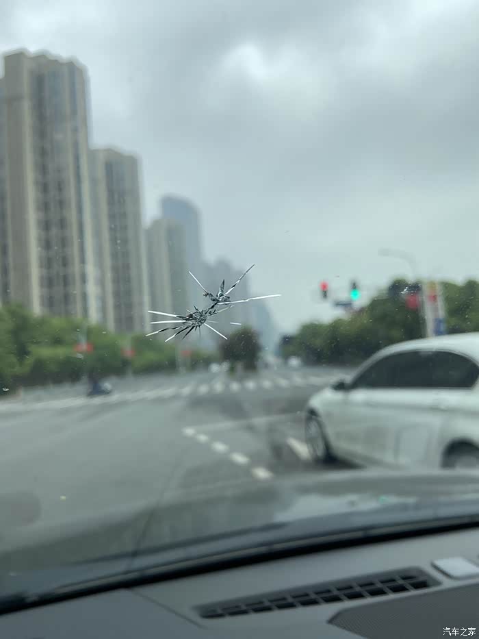

高速行驶被前车掉的小物体崩坏前挡,无单独玻璃破碎险,需自费维修
4s店报价7980工时1000贴膜1500,太坑

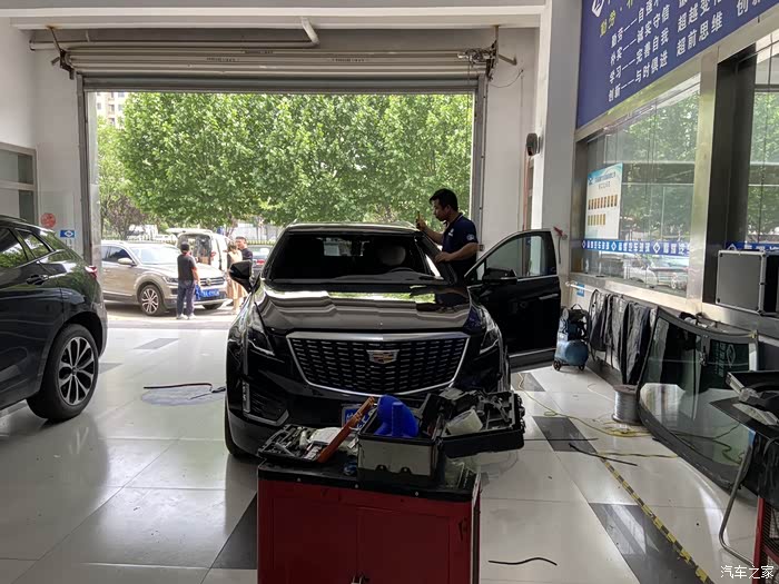

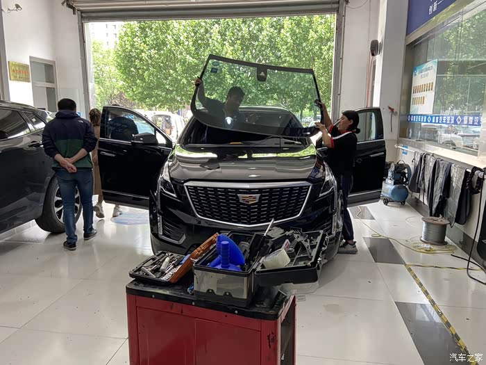

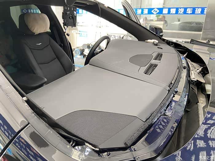

拆旧玻璃
取下

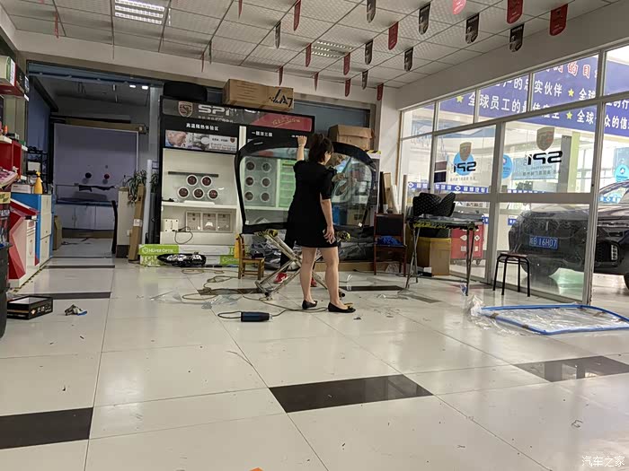

扒光了

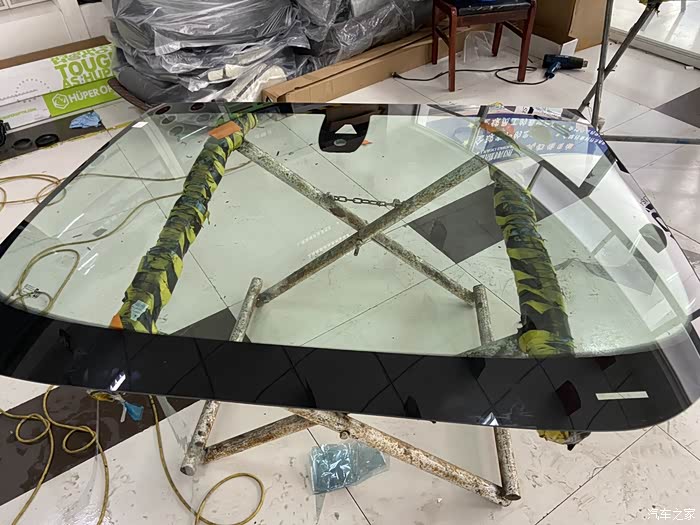

新玻璃拿来了

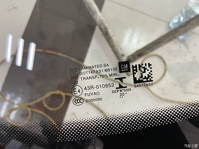

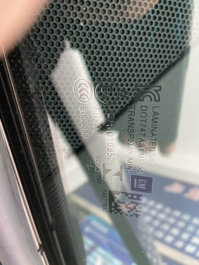

原车玻璃上的信息
新玻璃上的信息,目测和原厂一致。应该是正品,都是福耀代工的。
