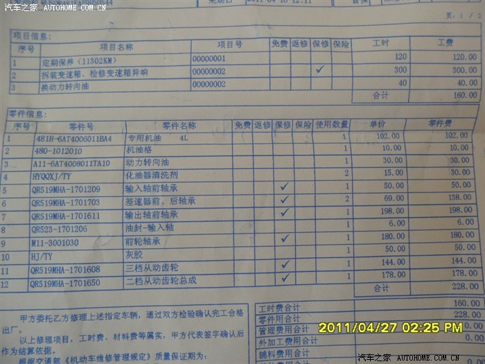

      4月16日我将车开去4S,最初判断为前左右轮毂问题,更换后,问题依旧。技术总监张师傅吊起车来,用“听诊器”认真听后,发现是变速箱异响,需要拆变速箱检查。遂将车留在4S。
      经过漫长的10天时间,今天我终于将车提回,一路上再以没有那烦人的“咕咕...咕咕咕...”的声音,小三终于回归安静!
      在此,本人非常感谢红河云瑞4S的技术总监张师傅,他耐心讲解,认真检查,细心处理问题,使俺的小三又健康如初。来首“今儿个真高兴啊,今儿个真高兴...............”庆祝一下。保养结束后,感觉比以前好开多了,终于舒坦了
      本次去4S除了解决以上问题,还有清楚全车故障灯突然全亮的故障码,外加第三次保养。上4S结算单:
