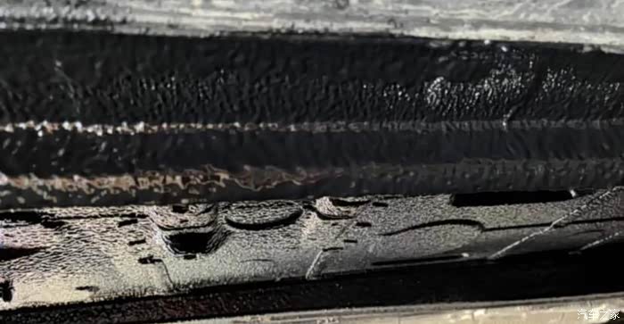

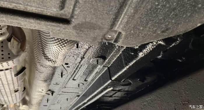

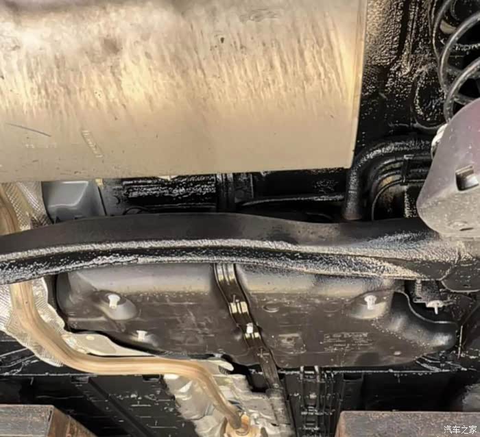

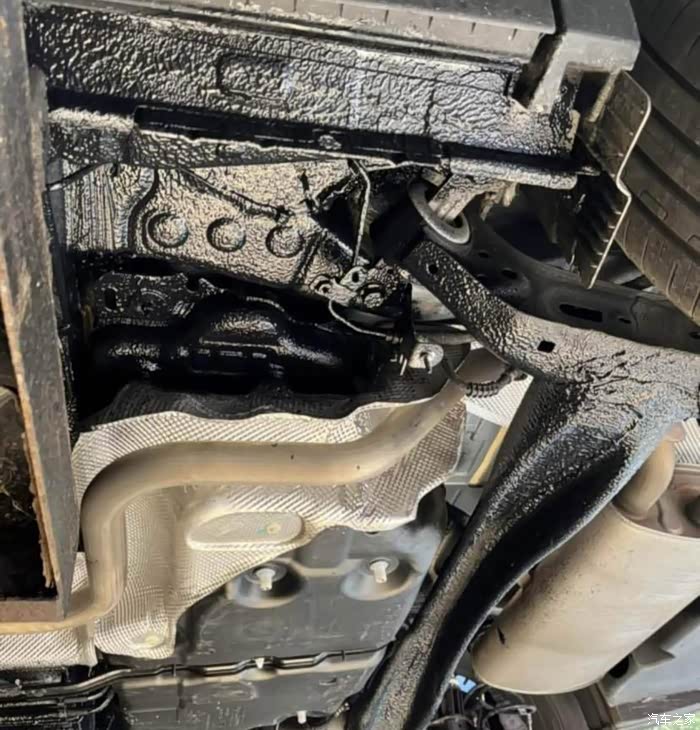

底盘装甲的学名叫汽车底盘防撞防锈隔音涂层,一种高科技的粘附性橡胶涂层,有着高附着性等特点,在喷涂干燥后形成一层牢固的弹性保护层,具有超强防锈、隔音、抵抗撞击等功能,使汽车底部的橡胶及金属完全隔绝水气腐蚀和砂石撞击,全面提高行车安全。前几日收到货,今天正好放晴,按约定时间一早去了安装店:好在距离只有几公里,施工的小哥还算负责,做了遮蔽;首先用举升机将汽车升高,拆除车轮和内翼子板;中洗底盘,去除底盘上粘结的油泥和沙子,还可以用常见的铁丝网刷,把车底附着的泥沙、油污、腐锈和其他杂物刮掉,直到露出金属的本色为止。再用吹水将缝隙中的水吹出,并用毛巾将水擦干,前后忙了三个个半小时,共分两次喷完;由于C5X底盘护板覆盖面较大,拆装护板的方式比较特殊,比较费时间。
虽然一些即将出厂的新车现在具有底盘装甲,有喷涂,但是,面积不大,另一个原因是制造商提供的装甲通常很薄,效果不明显,在此基础上,有必要再做一次全面的保护,成本不高,还可以延长底盘使用寿命,也能更安全的去开车。
