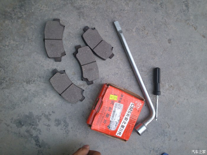

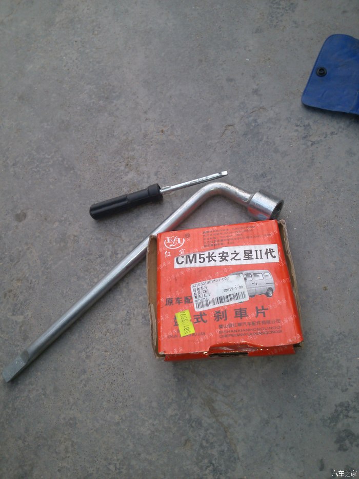

大家好啊,又是小弟我,今天说说刹车片。原车的刹车片跑了3W多久开始磨碟,吱吱响,好烦。所以自己就有想法换了前刹车。看下图,我的是6399星2,去微型汽配专卖就有这货卖,本地没有汽配城,所以这2对刹车片=45RMB
打开包装后的样子

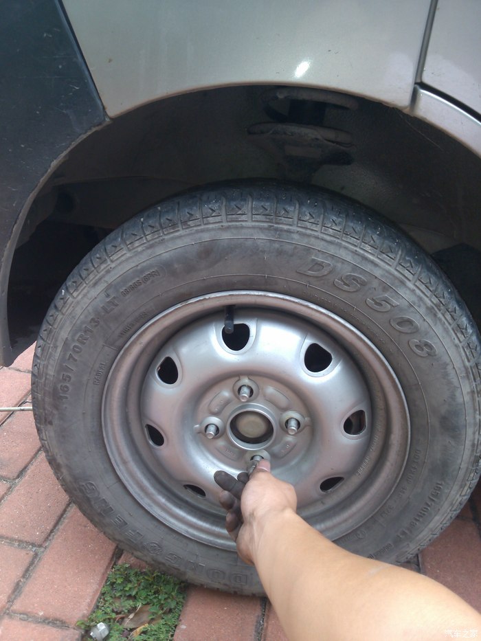

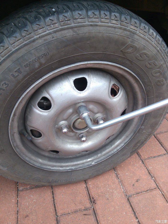

对了,图片混乱了,不会编辑,请见谅。每个图都解说一下吧。这个事拆了前右轮的样子

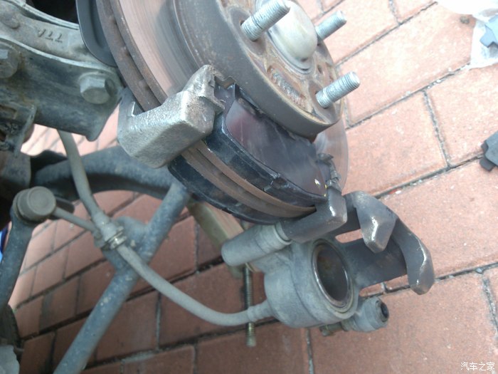

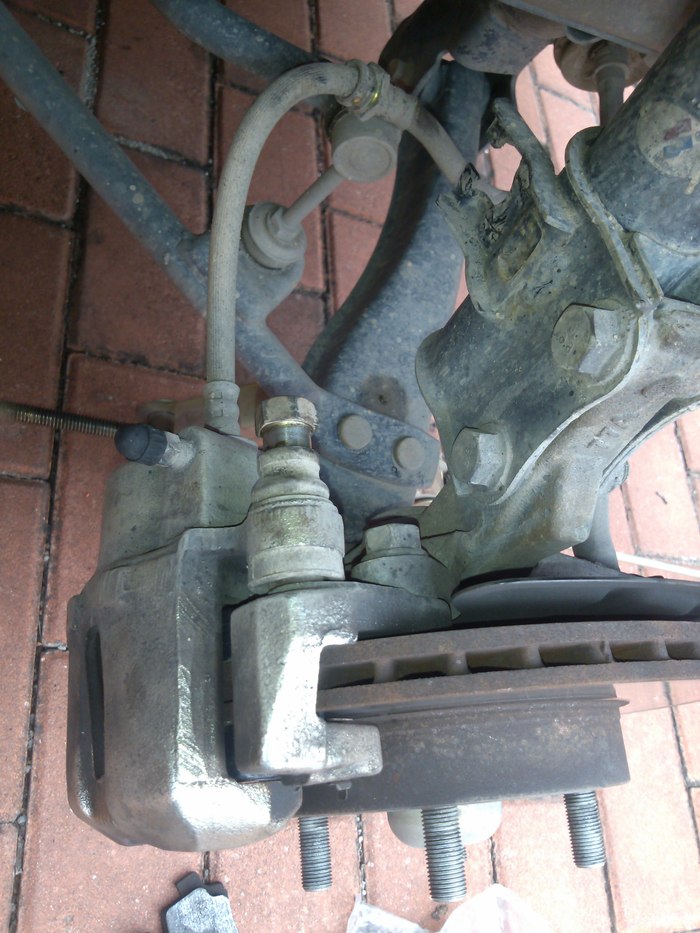

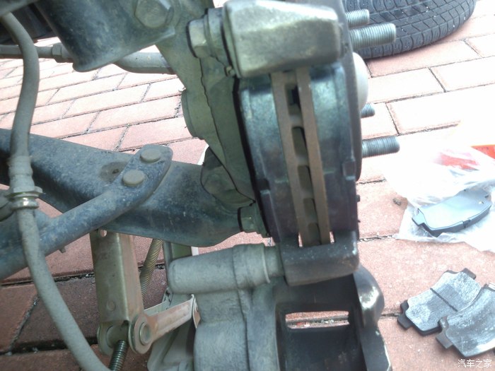

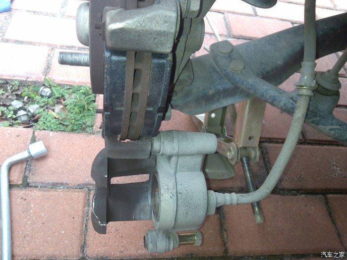

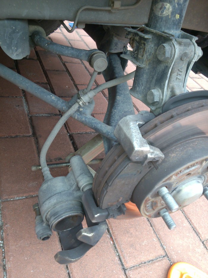

这个是拆开卡钳的图片

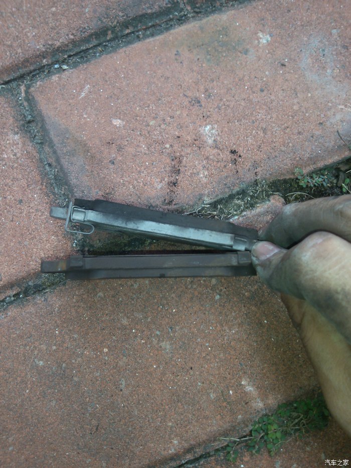

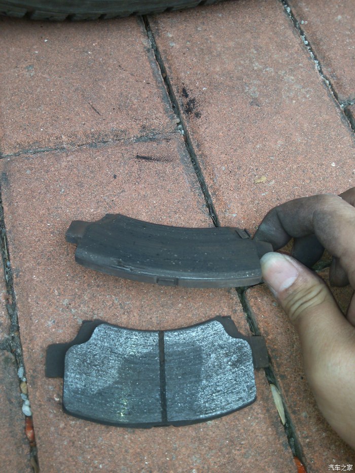

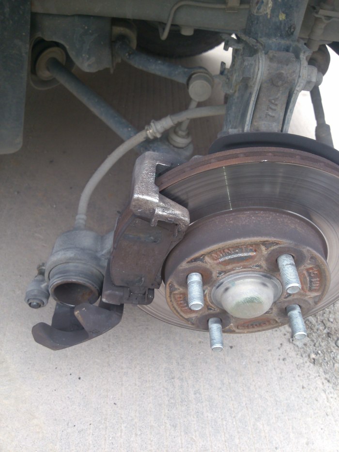

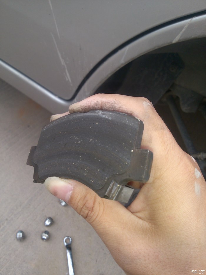

前右轮的刹车片。没了,所以磨跌势,吱吱响,吵人

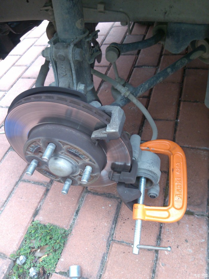

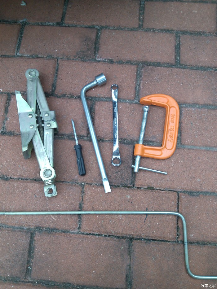

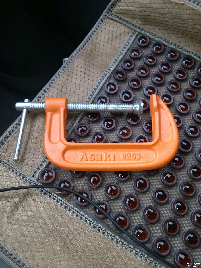

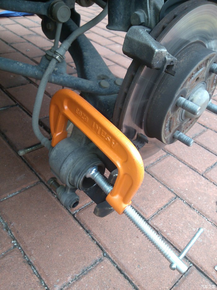

这个是工具,C字夹,用处是夹卡钳活塞

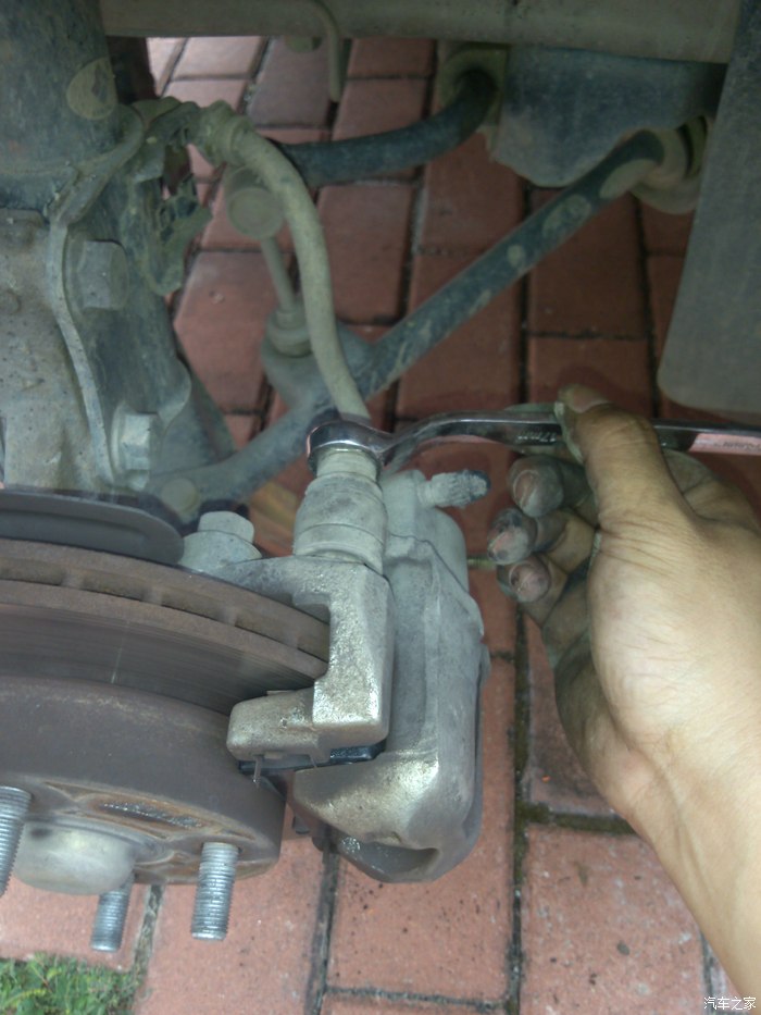

这次需要的工具:原车千斤顶,一字螺丝刀,轮胎螺丝扳手,14-17梅花扳手,C字夹。拆卡钳要17的扳手

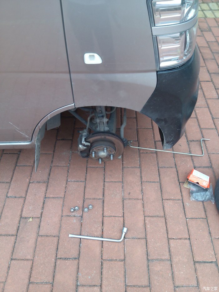

这是拆了轮子的图片

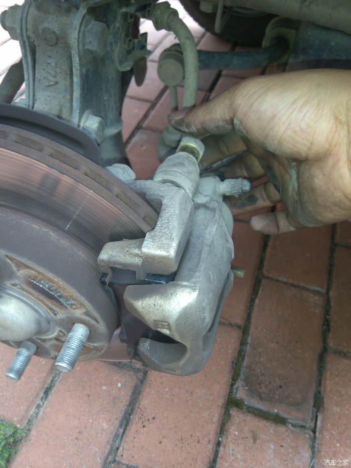

拆卡钳了,看到那个新扭出来的螺丝没?

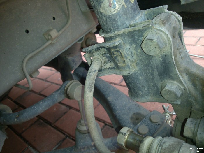

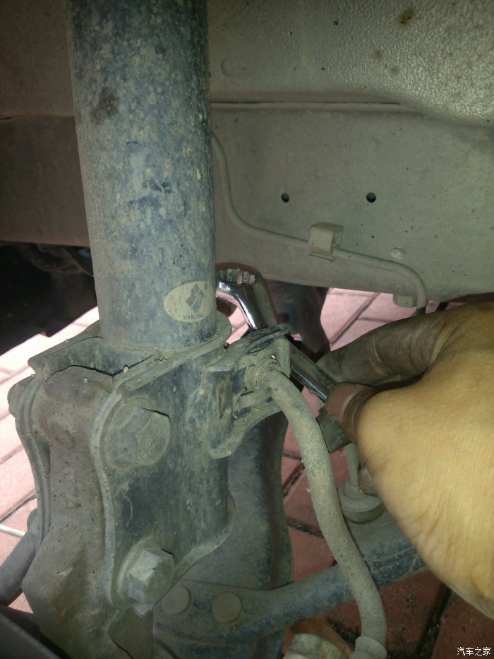

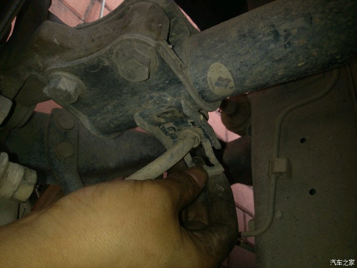

现在拆刹车油管的卡子,拿一字刀慢慢的撬出来。卡钳螺丝也拍下来了。
卡子拆下来了,把油管拉出来,如下图
打开卡钳后用一字螺丝刀撬刹车片出来,2面都有,别忘啦

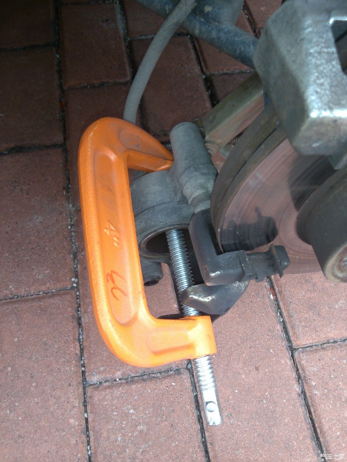

这个步骤就是把卡钳活塞压回去,不然装不了新的刹车片上去。这就是C字夹的用法
把卡钳活塞压到平卡钳的可以装刹车片了

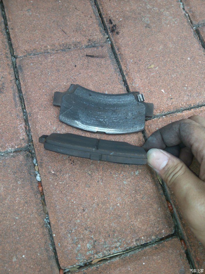

换下来的右刹车片,好可怕
现在拿得时外面的那片刹车片

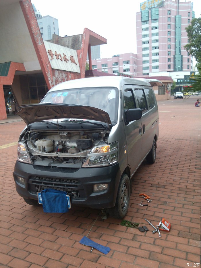

掀前盖的样子。其实左轮还没紧螺丝。

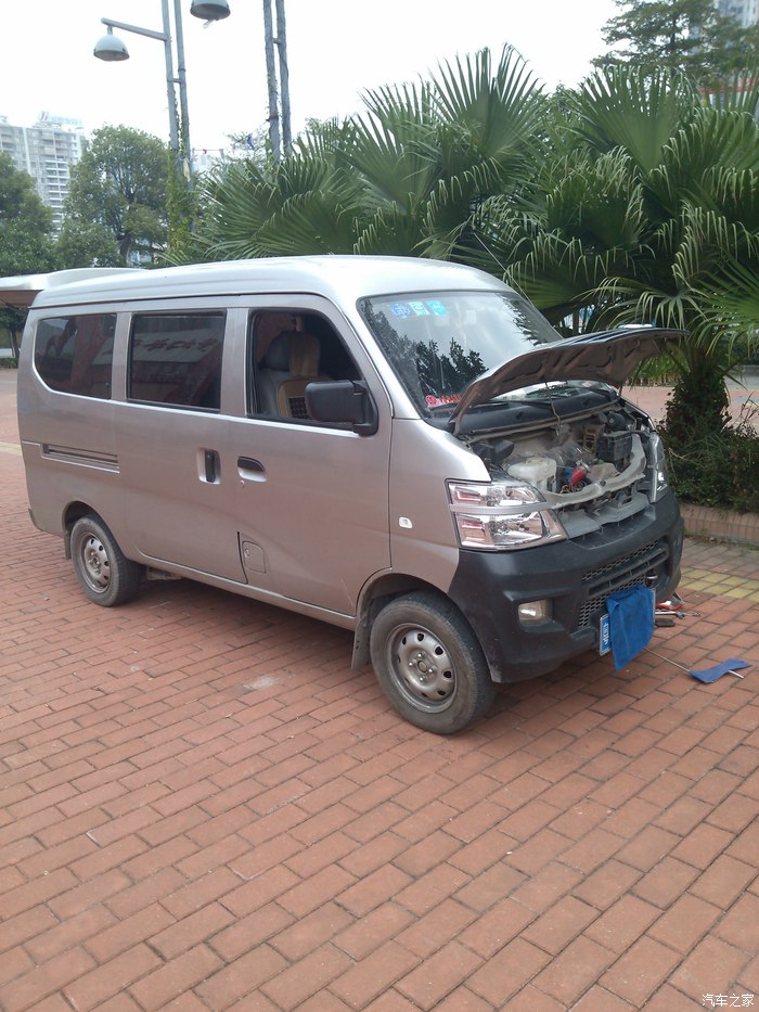

右侧,没盖好盖子

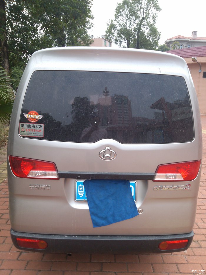

尾巴,实在是没照相技术
