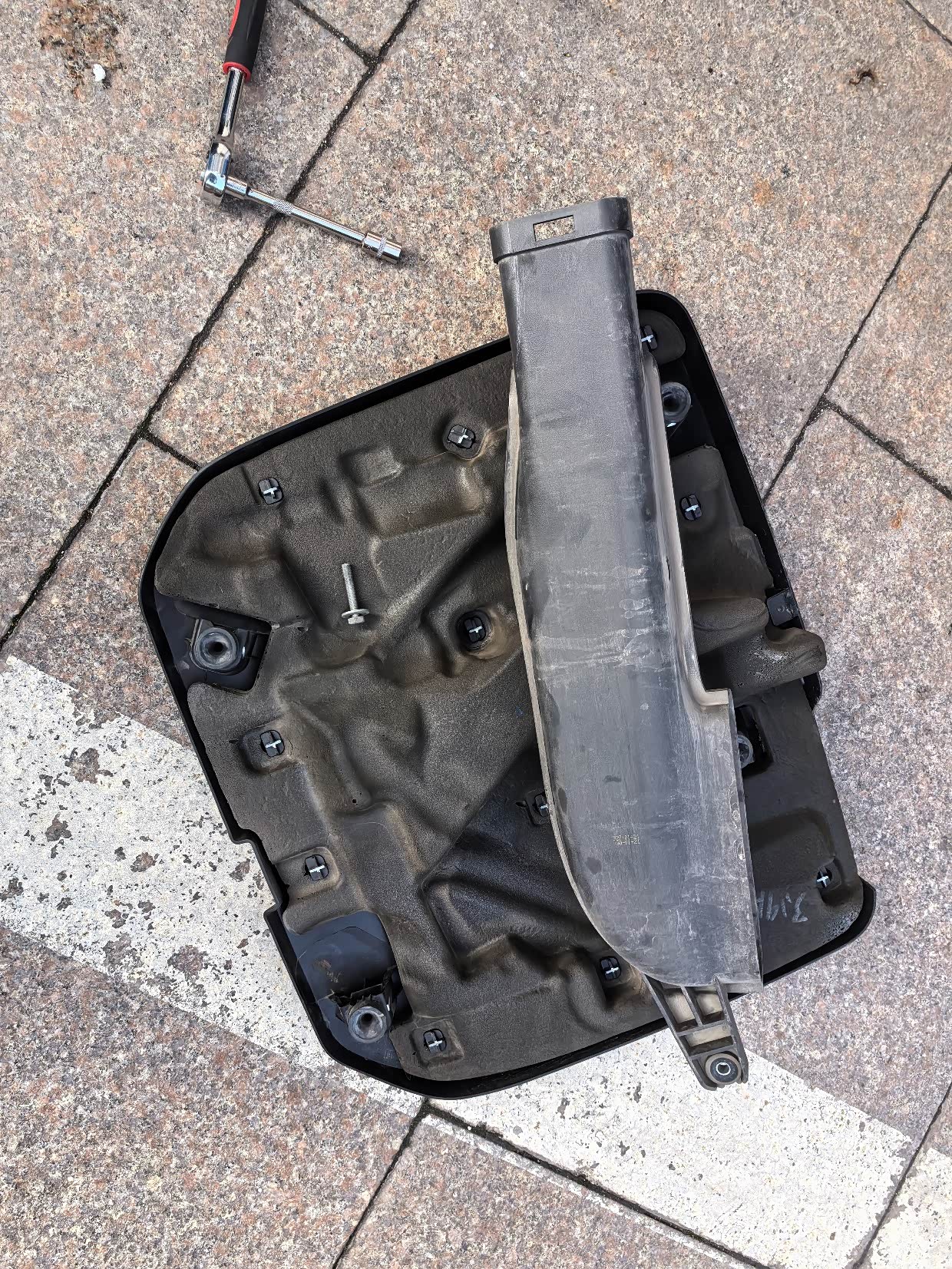

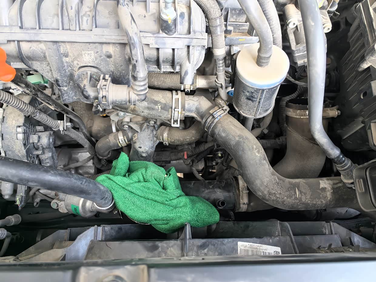

1、拆下发动机罩和水箱上部进气通道(10㎜套筒)。

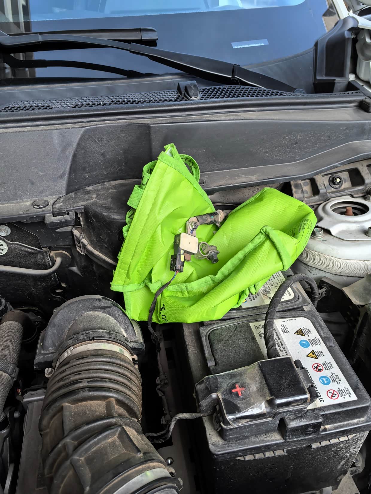

2、断开电瓶负极(10㎜套筒)。

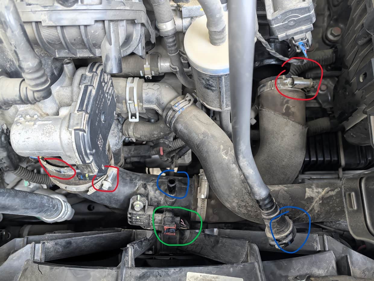

3、拔下节气门信号线。

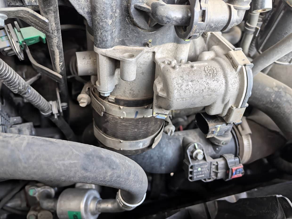

4、用小飞(小巧方便操作)7㎜套筒+短接杆将红色位置松开,拔下蓝色连接处,整体将管道下沉,注意绿色信号线不要折断(也可以拔下插头),空出当前位置方便拆除节气门。

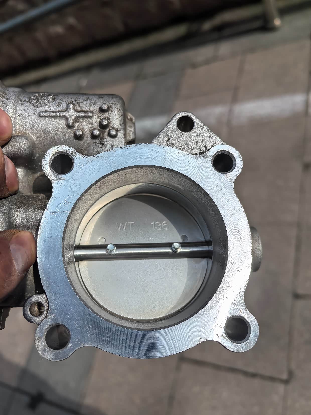

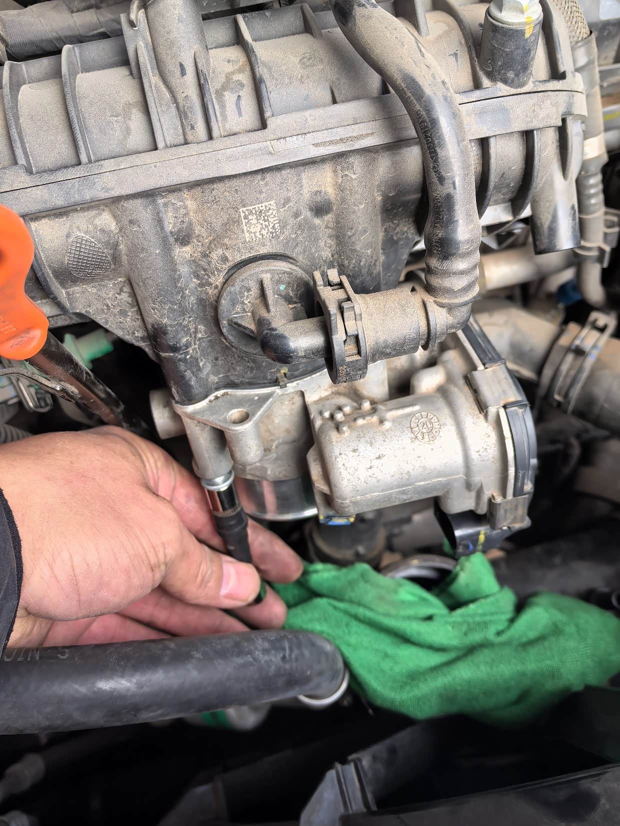

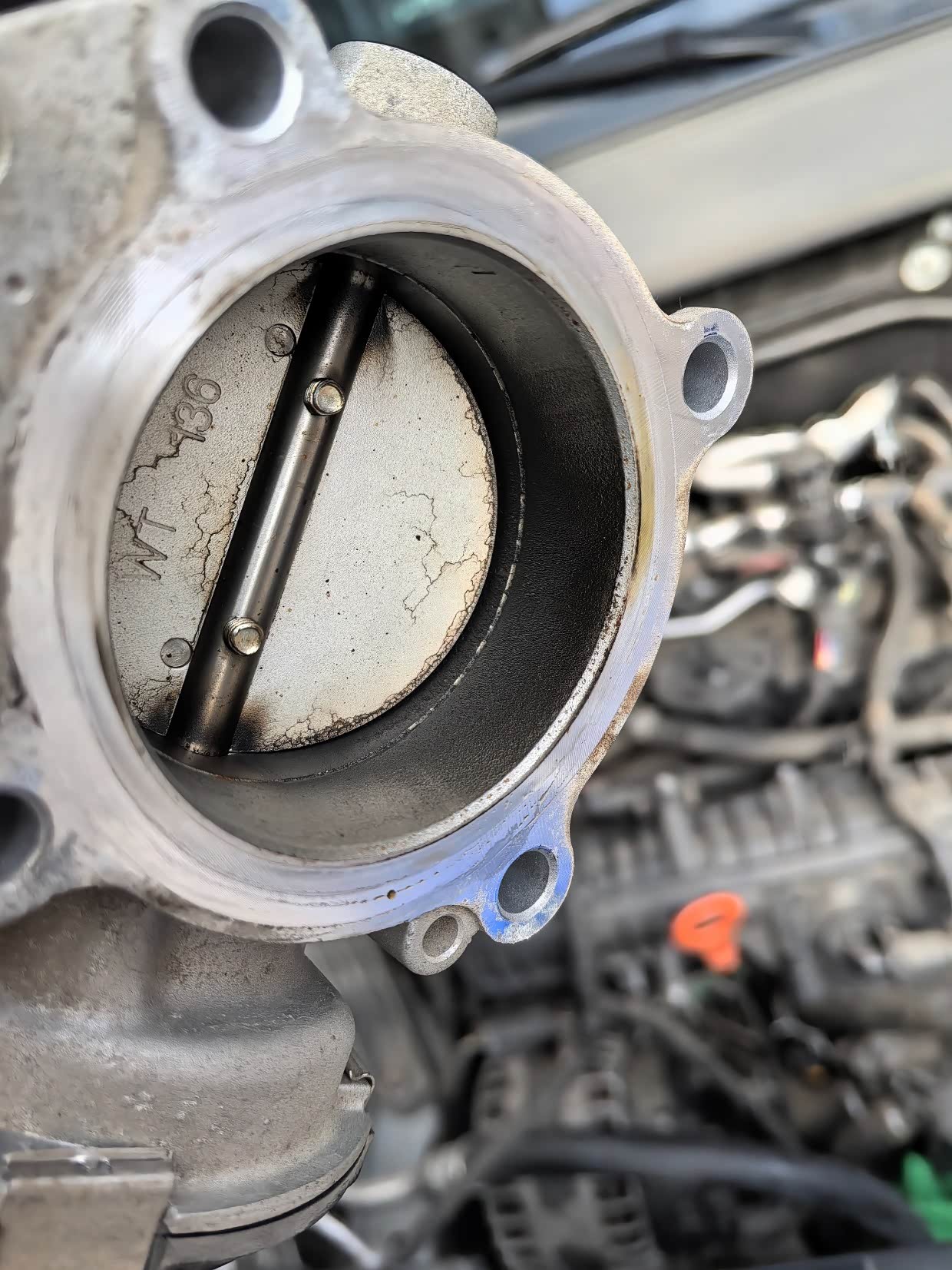

5、用小飞8㎜套筒+短接杆拆下节气门,一共四颗螺丝,先拆里面右侧螺丝,这个最难拆,其余三颗相比较容易拆些。4年3.3万公里,节气门比较脏。
6、将管道遮挡下,防止异物掉入。
7、清洗节气门时,可以先用湿巾先擦拭,再用清洗剂喷洗,喷洗时节气门芯片部分尽量位于上方,防止多余的清洗液通过活动轴流入,清洗时尽量不要掰动节气门叶片,防止产生故障码,清洗完毕及时擦干。
8、回装时,先装里面右侧螺丝,因为视线不好,可以采用:先将螺丝套入短接杆套筒再穿入节气门,用短接杆拧入后再连接棘轮扳手加固,另外三颗螺丝依次放入,四颗螺丝不要一次性拧紧,最好依次加固。
9、下图演示为外面左侧螺丝,工具最好买质量好的,太便宜的套筒太松容易脱落,我用黑色绝缘胶带加固还凑合用。

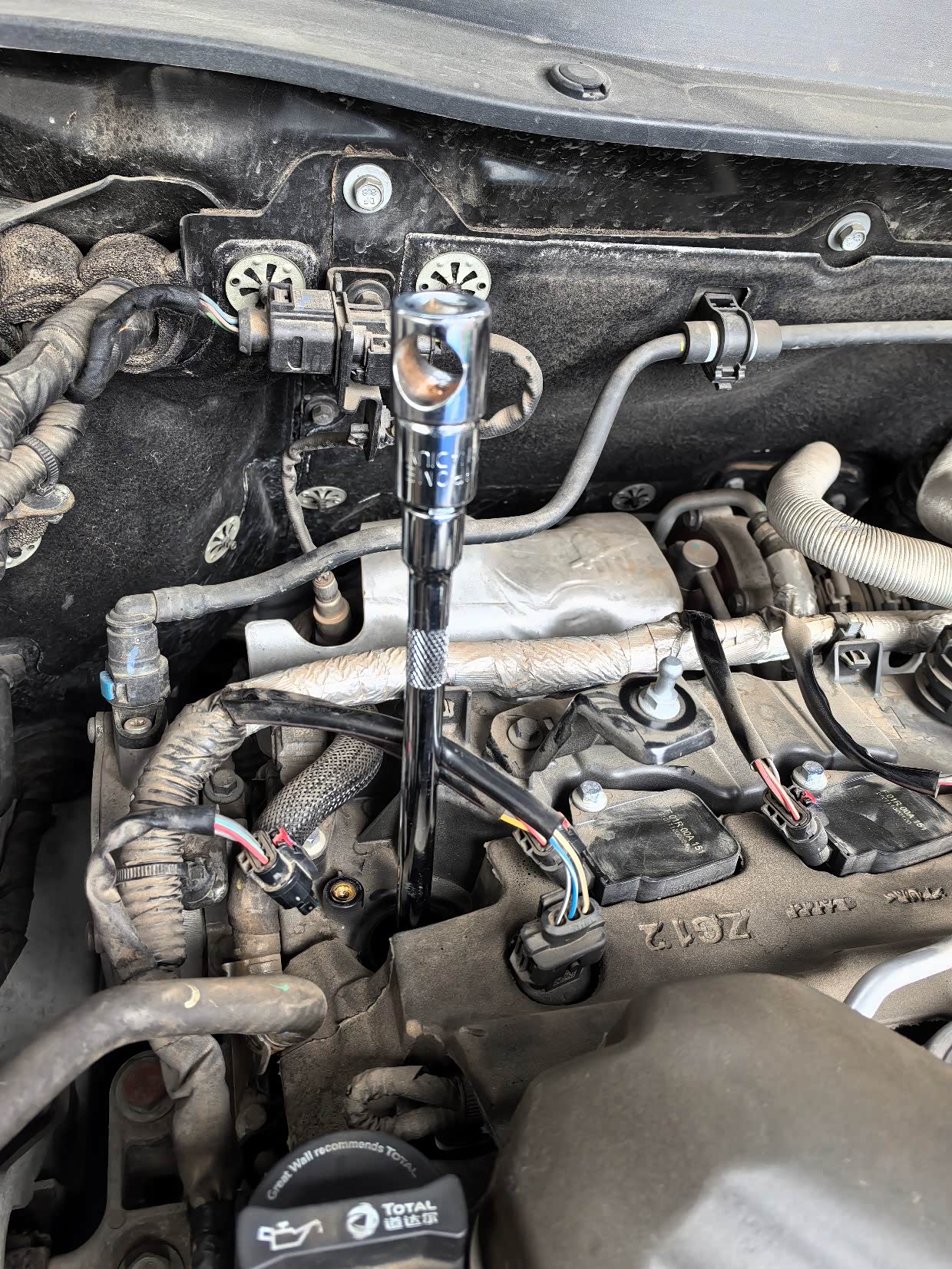

11、因断开过负极,门窗、天窗都需初始化,油耗A\B都要重新计算,电池电量需等待几个小时后才能显示。

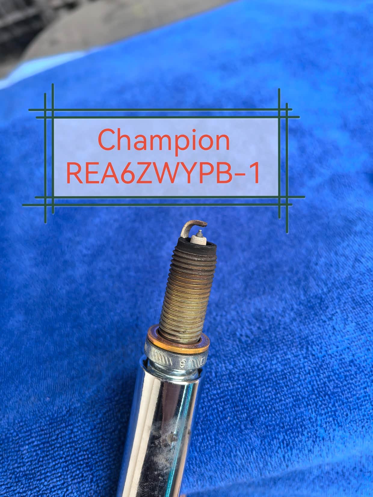

12、顺便检查了火花塞情况,原车型号为Champion(冠军)REA6ZWYPB-1
13、用到8㎜套筒拆点火线圈固定螺丝,中飞14㎜超薄12角长套筒拆火花塞(中飞型号尺寸小,力度够用,大飞太厚放不进去)
