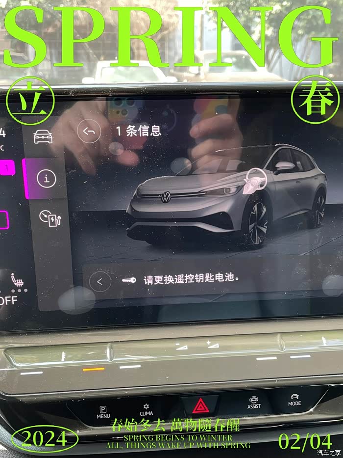

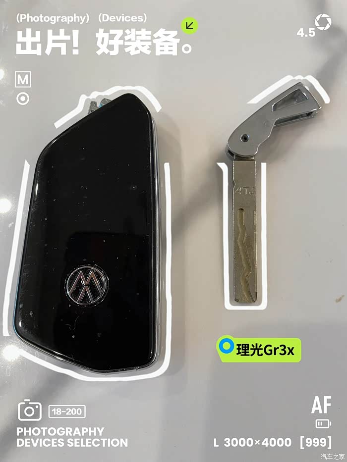

不知不觉中,我的id4x陪伴我已经1年半的时间,行驶里程27000公里,因为上班通勤来回需要60公里,基本上每月的行驶里程是1500公里左右,如果碰上自驾出去玩,基本上就得2000+的行驶里程。最近天气降温严重,早上去开车发现我的id4x的车机上提示需要更换车钥匙电池。我也发现近期靠近车的时候,车的前后视镜的耳朵不会自动张开,非常不灵敏,求助了万能的车友后,给我了一个攻略,网上买一枚松下的r2032纽扣电池即可。

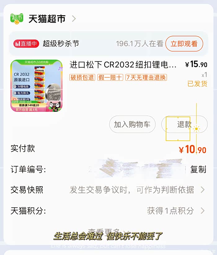

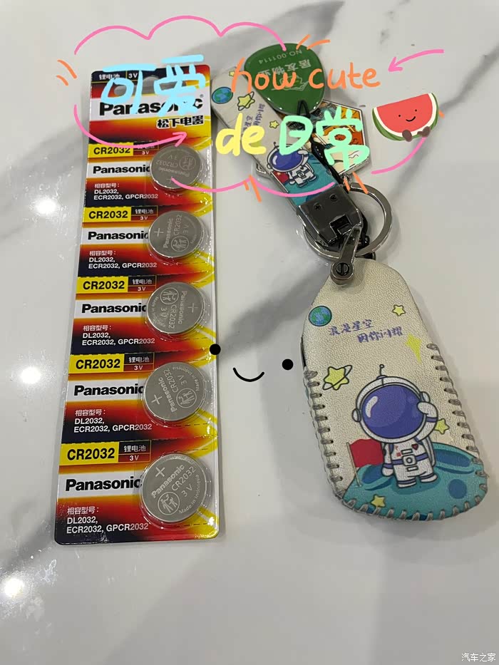

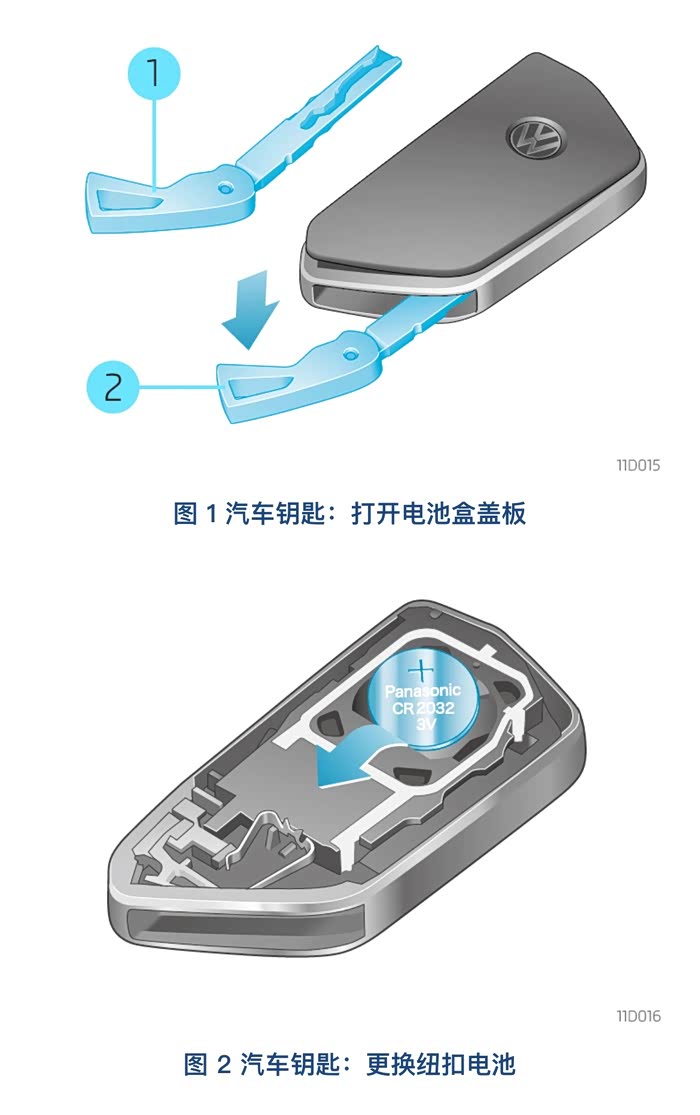

打开手机在天猫超市寻找我要买的电池,发现这个纽扣电池还挺便宜的,买5个也就11块,这可解决我的大问题,立即下单购买了纽扣电池,不得不说天猫超市的速度挺快的,第二天早上就收到了纽扣电池,对着其他车友给的攻略,开始捣腾起来。因为我的钥匙外面还加了一个钥匙套子,所以我得先把套子拆掉,按照图示操作起来。

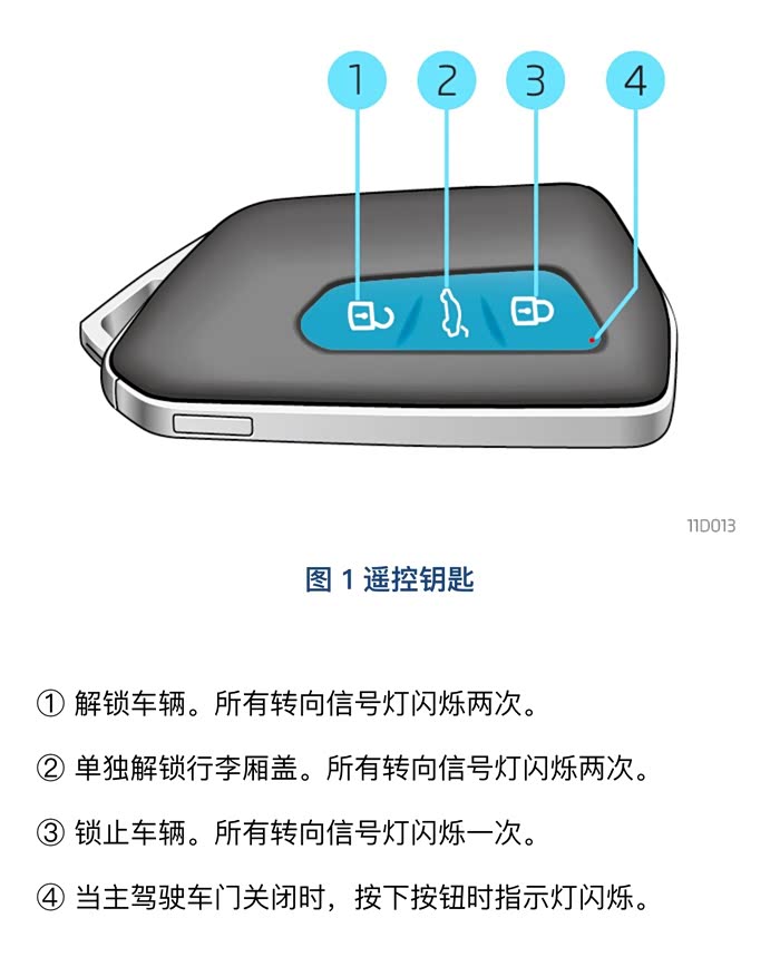

①先弹出钥匙金属头,然后分离操作部分以访问电池仓。
②从电池仓取出指定型号的电池(通常是CR2032)。
③注意电池的正负极,正确安装电池。
④检查相关指示灯是否正常工作以确认电池安装正确。
更换之后,我去试了一下车。感觉和之前一样灵敏,靠近车就自动解锁,进入车内,发现之前报的故障码也消失啦。果然是自己动手丰衣足食,又是一次美好的尝试。希望这个文章对车友们有帮助。
