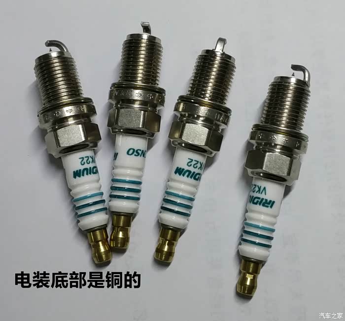

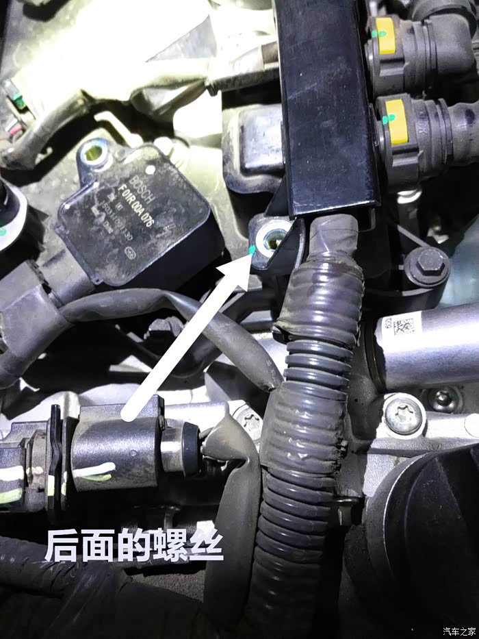

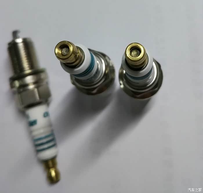

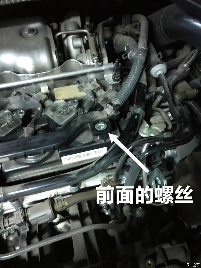

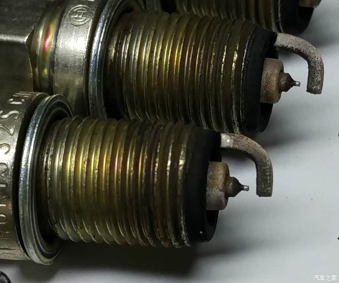

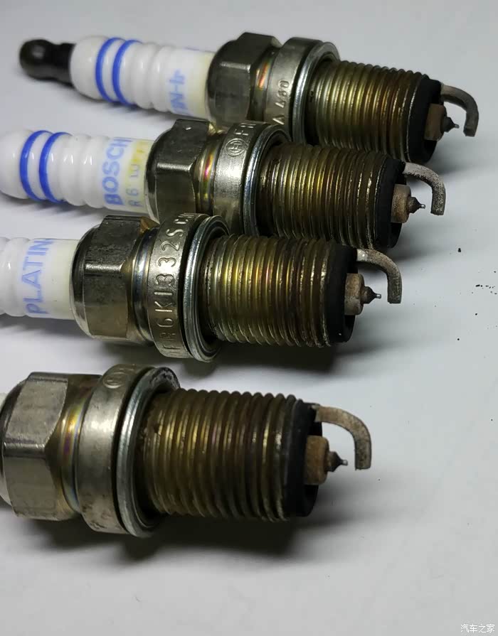

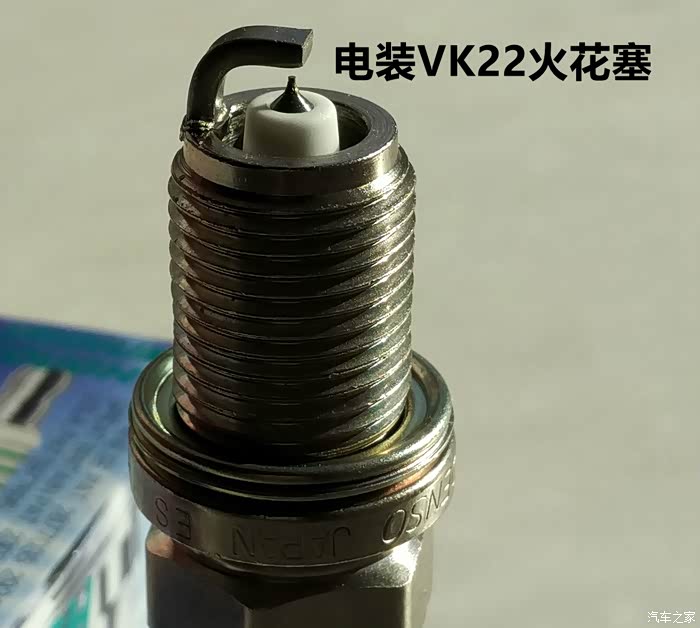

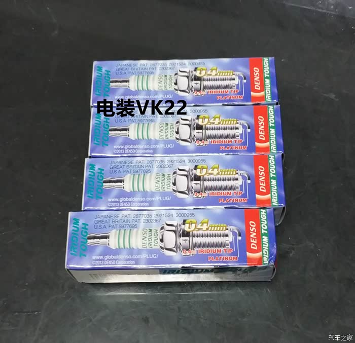

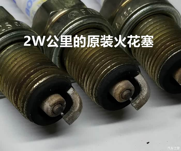

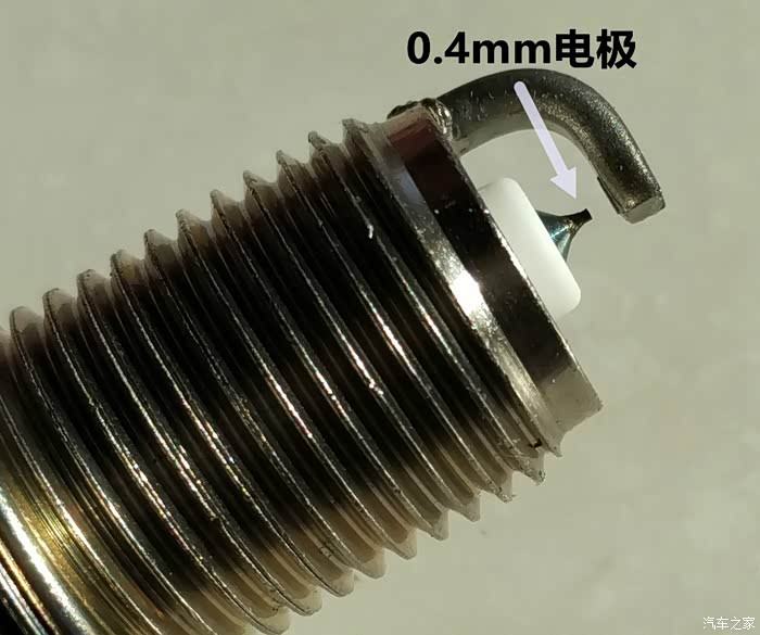

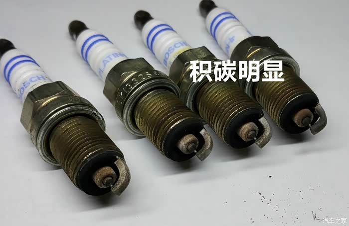

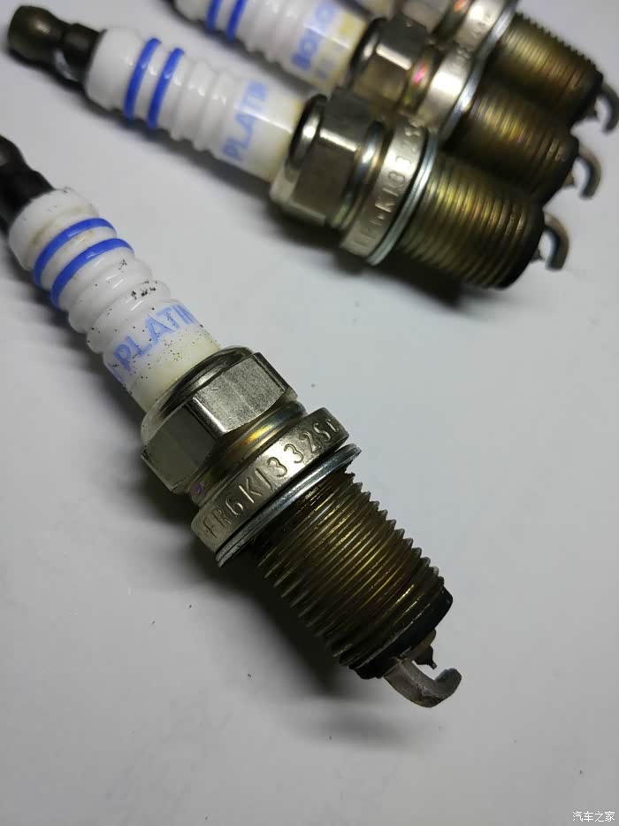

车子 跑了2w1千多 公里了。前两天把火花塞拆下来看看 型号是 博世的FR6KI332S 马云家查了一下是个很冷门的火花塞。修理工说再跑1w 没啥问题。但是保养手册上说2w更换火花塞。 本着保养爱车的原则。(其实就是折腾)就想把火花塞换了。 主要是京东 200-100 399 直接付款299.相当于 一个75元 这个价格比马云家。便宜而且还保真。

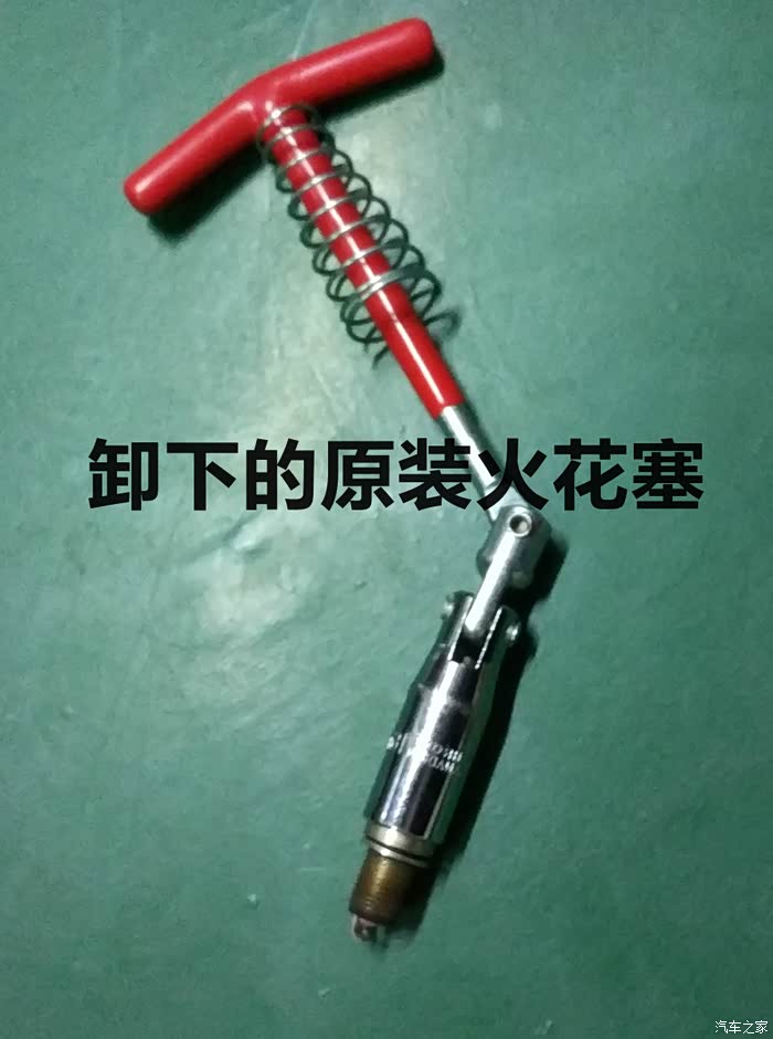

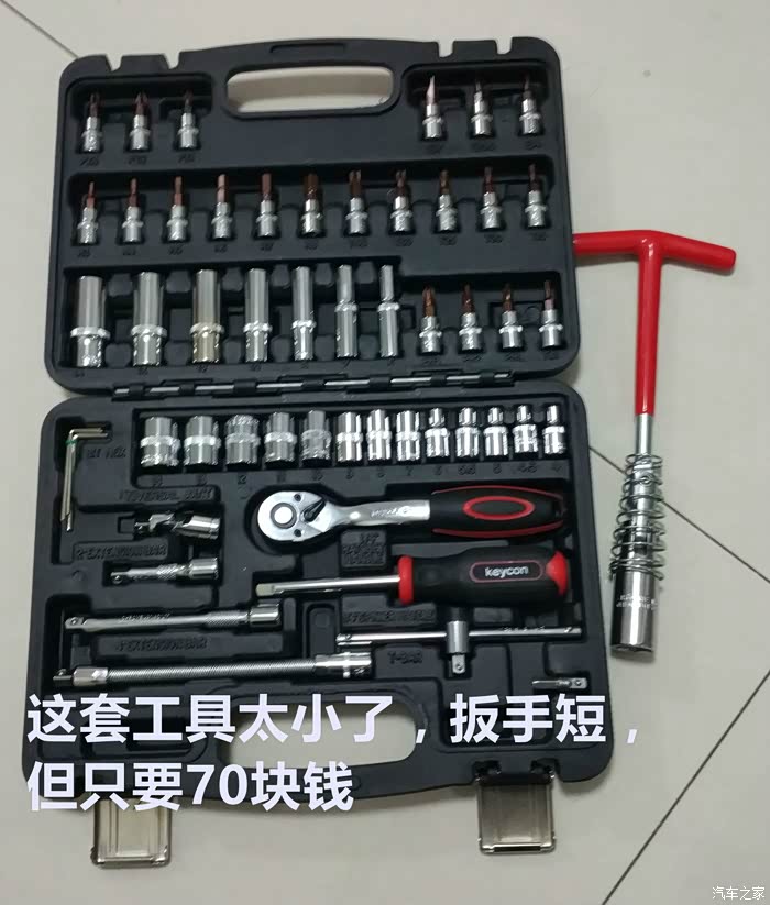

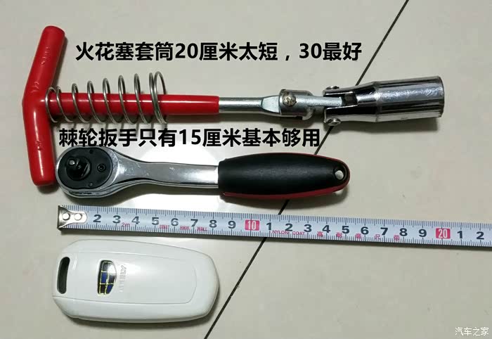

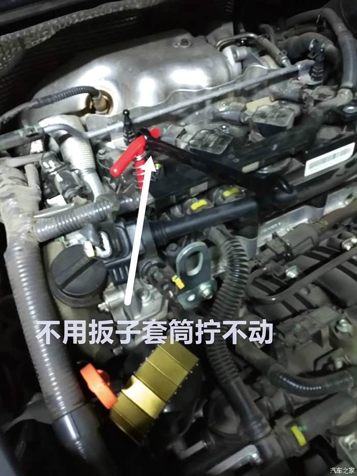

又在淘宝上买了套工具! 大家注意啊 以后不要买这种工具! 为·····什····么?
因为实在是太小了! 太袖珍了。 而且送的 火花塞扳手 非常短 谁都不喜欢短 的因为使不上劲。
