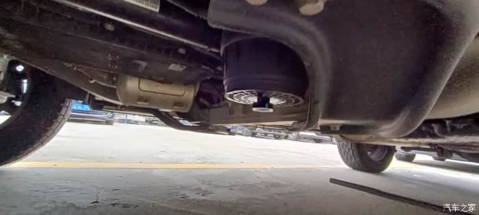

柴油D90 Pro 有个油水分离器,属于柴油滤清器的一部分,和滤芯配合能分离出柴油里的水分,当然都是物理方法分开。集液杯最高水位有探针,检测到有水时会给咱们亮个小灯提醒放水,在驾驶座下方底盘那里,用手就能拧螺丝放。

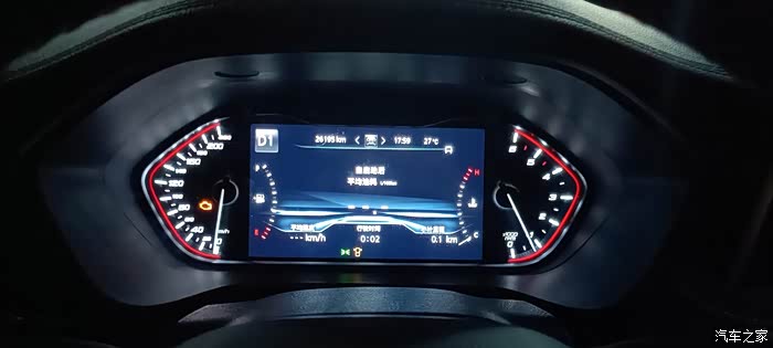

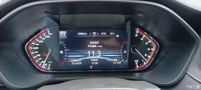

我说说我的情况吧,一天下班路上突然亮起排放警示灯,好久没亮了,跑跑就会灭不担心。
这个排放灯有一年多没亮过了

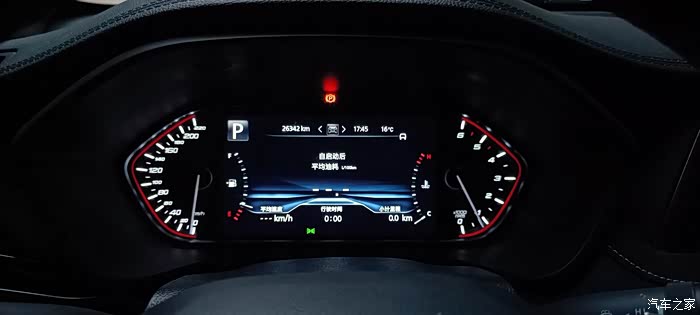

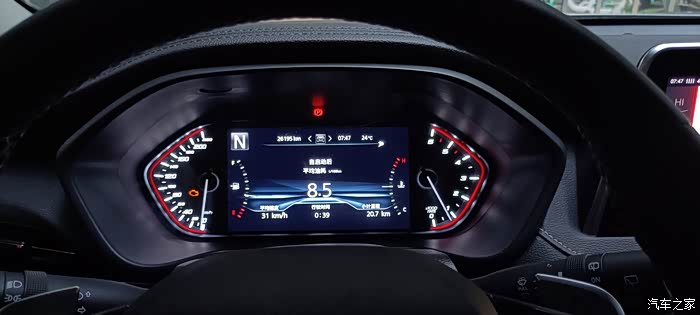

下班路上又亮了油水分离器警示灯,这下有点不爽,柴油含水量这么大吗?两分钟之后就灭了,可能水面不够高,临界吧。之后几天都是这样,有次正好上坡加速能感觉出限扭,除此没感觉到任何影响,先放水看看吧。

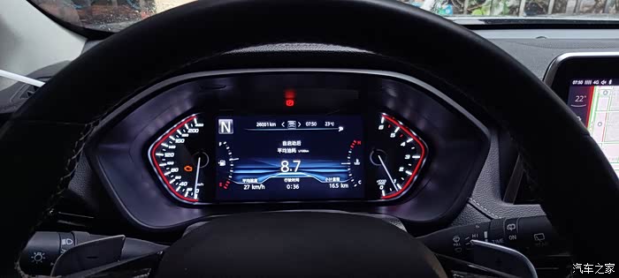

俩灯都亮了,估计这次是组合拳
油水分离器警示灯时亮时灭

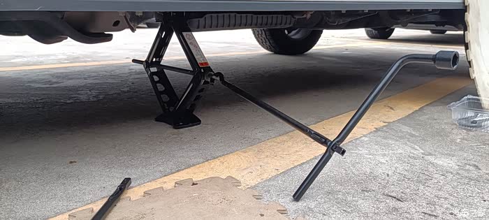

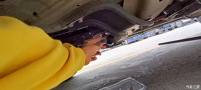

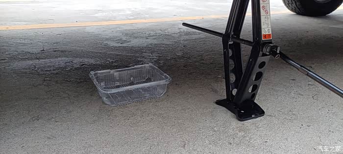

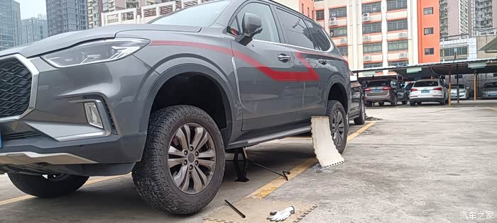

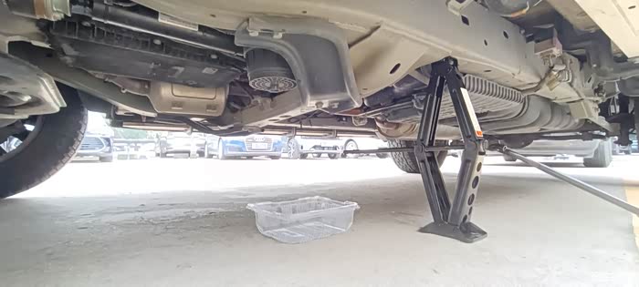

找了个宽敞的位置停车,准备垫子和千斤顶,还有就是接水盆。讲究的呢戴上一次性手套,别让柴油污染了纤纤玉手。

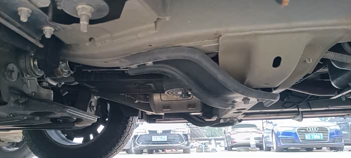

确切的位置应该是右屁股下方
这种垫子好使,扳手没必要

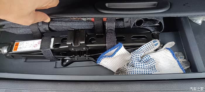

初次使用千斤顶
没想到这么轻松就顶起来了,比之前轿车那个省劲多了

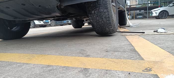

最高就到这里,操作就很方便了
60的垫子作参考
感觉盆盆儿有点小
这个角度看起来很高
用手拧就行

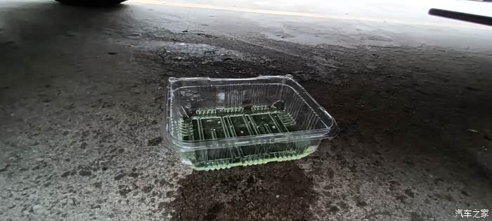

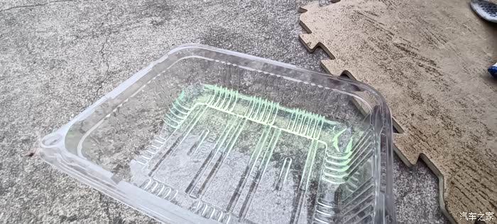

撒出来一点
也没见到有水
现在的柴油是真干净,没看到有水,不妙了,这个油水分离器要换新的才行了。和其他已知的4个车一样,他们从没说过偶尔亮,一直以为是常亮,求证才知道一样的,有3个已索赔柴滤总成,一个嫌服务站远一直耗着,一个多月了也没事。约了先去服务站检测,用户的描述可信度达不到售后参考标准,需要电脑检测排查上传证据索赔,流程还是要的。

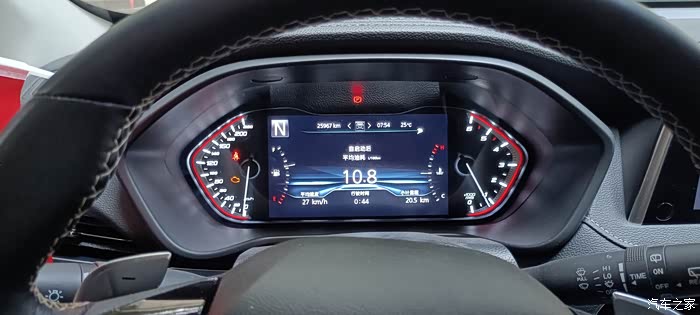

第二天还是亮
平静了一天,以为全好了
又来碍我眼

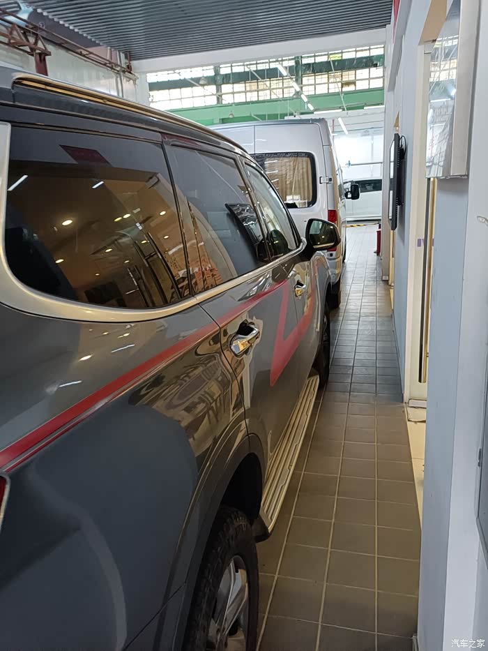

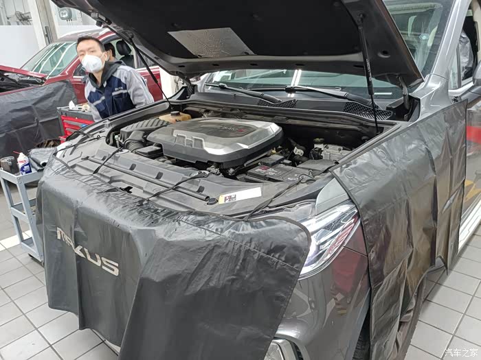

送到服务站
排第二
强烈建议培训技师启动后换大灯,捂着眼温度太高

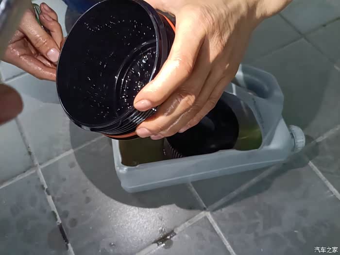

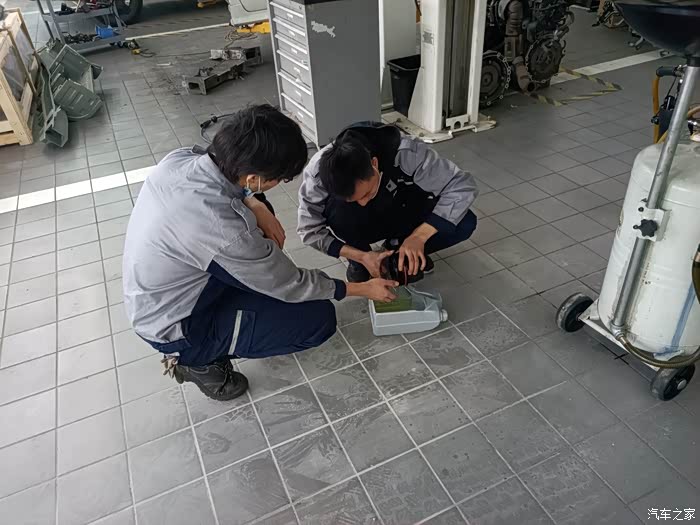

直接索赔没把握,服务站给我两个方案选,换滤芯或者清洗看后续,再亮就提交索赔。我选了只花18元的清洗方案,滤芯和密封圈属于耗材不在质保范围,密封圈二次使用漏油概率较大,所以别给自己留隐患。

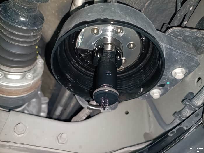

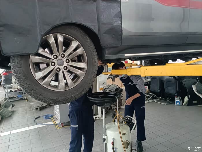

看看到底有没有水
检查清洗
这就是传感器

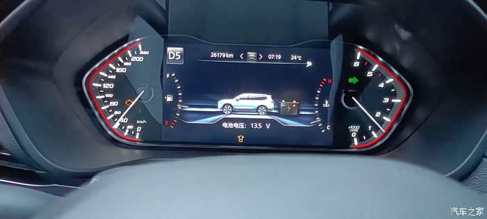

清洗完去洗了个车,技师用电脑一查,又亮了一次,洗车时亮的,马上截图做资料,让我回去等通知。

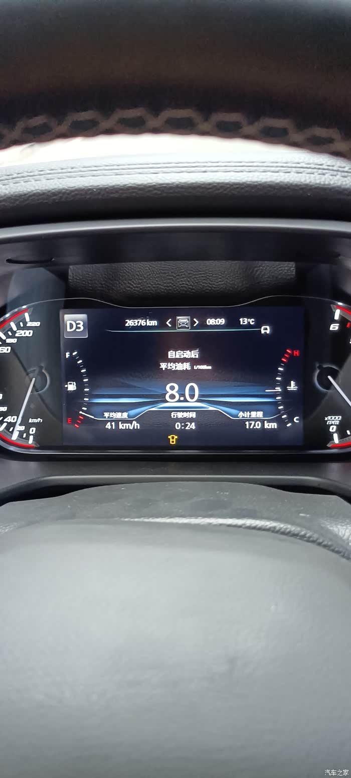

等待这几天俩灯也是跟我捉迷藏,虽然没影响行驶,但碍眼了不是?
有车友遇到这种情况的别担心,也别多花冤枉钱,谁有更好的办法也分享出来。
