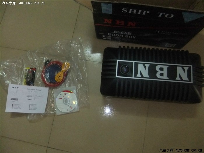

网上淘回来的,先试下以后有钱换更好的。
开包验货感觉还行。

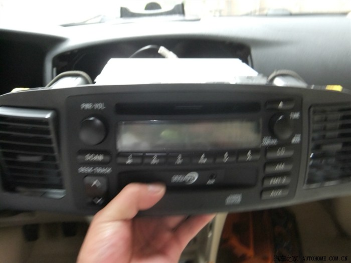

在坛里学习的,开始动手先拆这里
用巧力拉就行

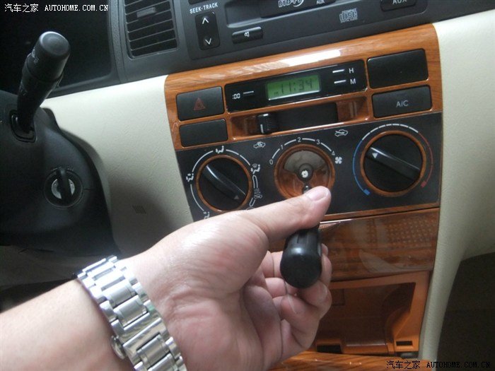

扭这个螺丝
找不到合式的工具,拿这个吃八宝粥的拿来综合利用下/试试
不错有点用开了,左右用巧用这个容易

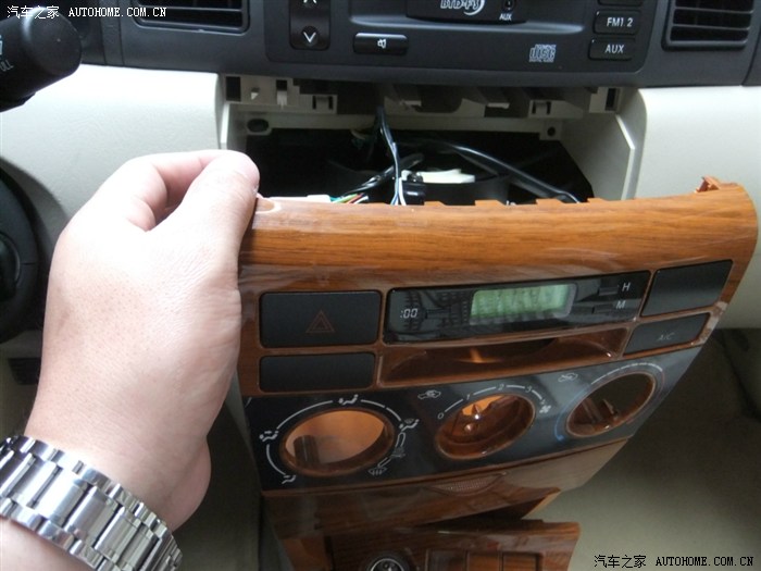

到下面这四个螺丝了
这个滑牙了,用这个钳钳搞定这个又要用漂漂了//有点紧要小心,上下左右用漂漂去松松,
打开了

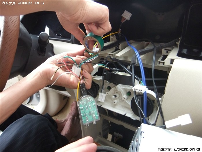

蒙住了,找不到那个音频线,发现没有想像的容易

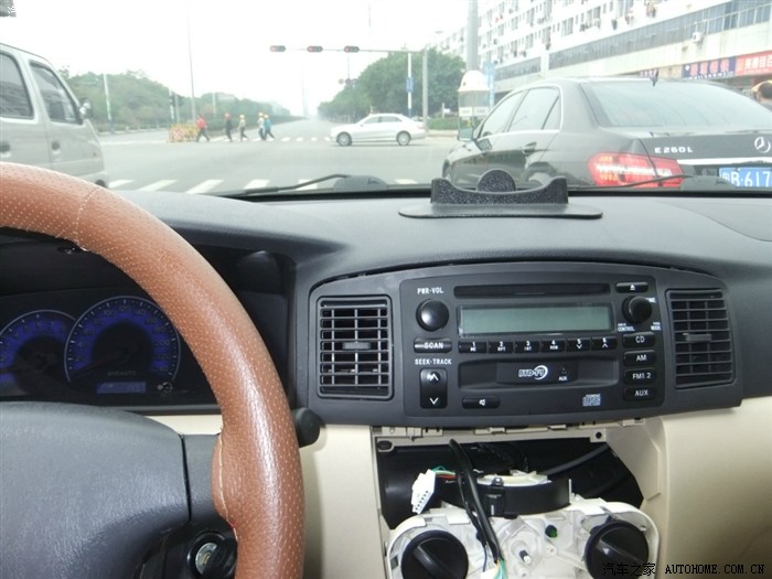

安全起见去找帮手去,把这放回原位/就这样开车去。
到了,朋友有经验,不急先把线拉好
线从这里过
直接从电瓶拉电,防止接其它线时线短路,也为以后装后备箱灯更方便。
在这装个开关,在电瓶直接拉电的以防失电。
电瓶线从这里进的,在方向盘下方

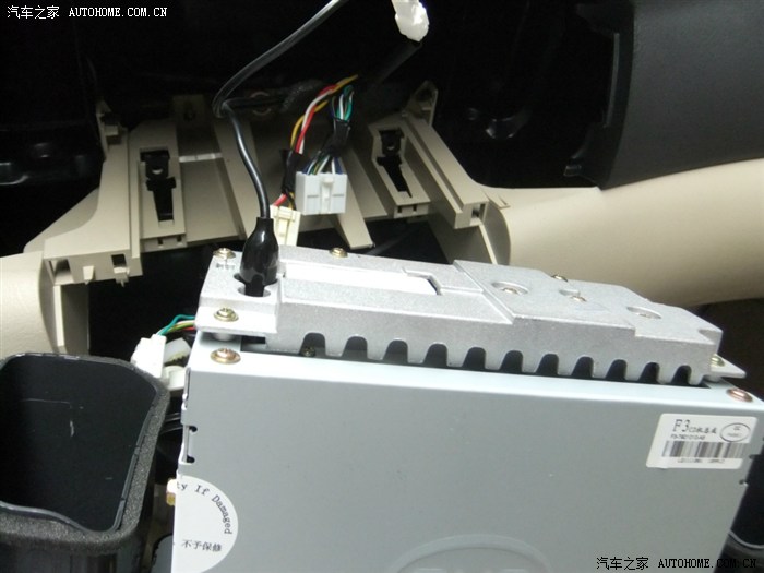

找出音频接上分音器
接好//再接上音频线,和ACC控制线,就可以把CD机装回原位了

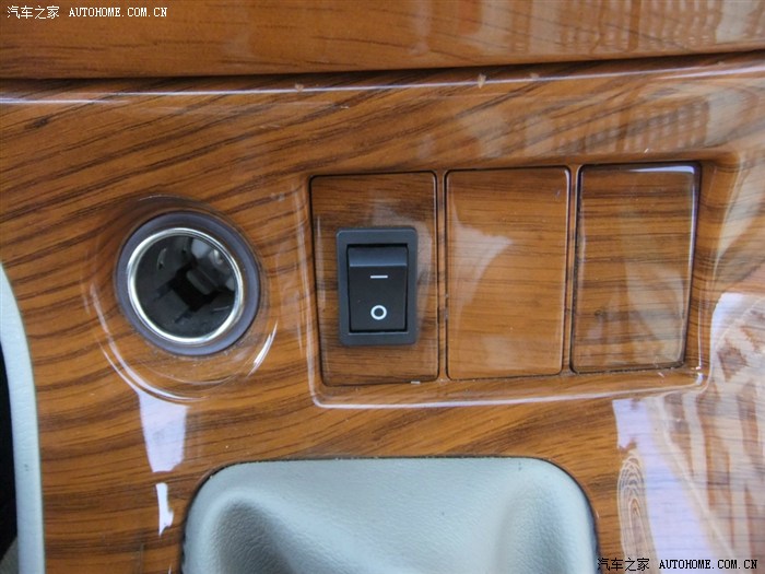

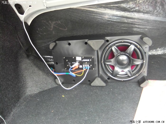

低音炮电源开关在这里
接上尾箱炮线,白色是0线的接铁,红色是电源,黄色是控制线,两个是音频

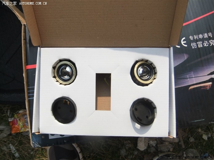

这两个是高音头///打算对角装一前一后就可///
高音头在这里接线
用AB胶粘在这里
搞定装上去收工,试音

有了这个开关方便,又安全///旁边两个打算也要用上/想下做什么最实用,再动手。
