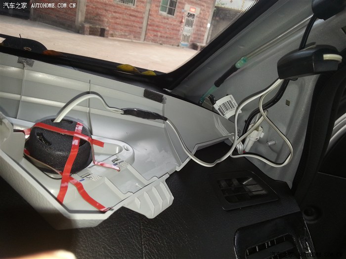

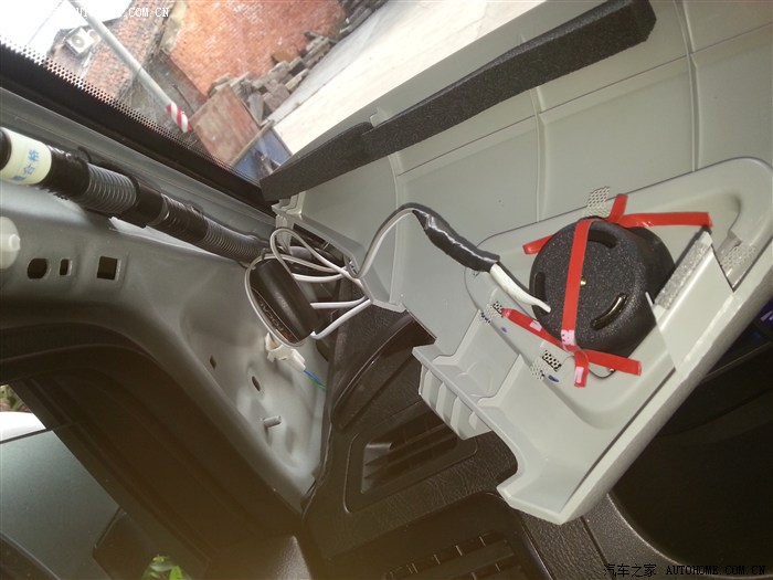

8月12日提车后、车上音响欠高音效果、因工作繁忙、未及时处理、加装前后护杠、行李架、近氙气灯都是利用星期天完成、今天又用下午时间、将闲置买了打算换在蛋蛋上用的一对高音、找了出来、一支一字批、一卷3M胶布、及3M双面胶、开始在A柱上撬撬撬、终于撬开A柱、注意要从上面接口处橇、小心塑料卡扣、我在4s收集了一些、烂了也可换上、哈哈哈、蛋蛋4S拿了10几只用上了、打开后发现连接头卡座、高音就在此接上、试了一下效果、高音清脆(自己2年前花2百多挑选的)、低音也算过关、时间关系暂时不安排装那个10寸纯低频、和配低频的功放、手痒时再搬上66上
装完2只高音头共花时一个钟、试音、高低感觉已经很完美、但低音稍有震荡杂音、音亮小点还可以勉强协调、无图无真相、上图
